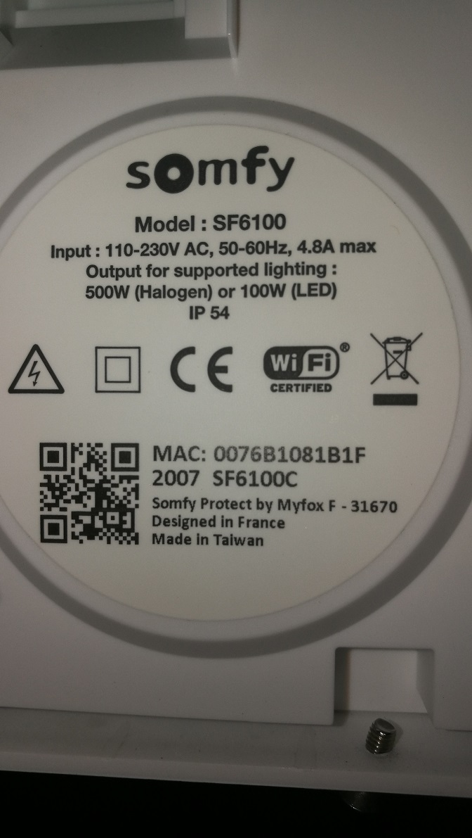

Bonjour, ma caméra extérieure ne fonctionne pas. Suite à un échange de matériel, j'ai réinstallé ma caméra extérieur, tout fonctionnait correctement. Puis sans crier gare elle s'est arrêtée et impossible de la réinitialiser. j'ai suivi des dizaines de fois la procédure sans succés.je fais un reset, la lumière bleu clignote, le lance la procédure d'installation puis elle s'arrête et ma caméra n'est pas détectée. ma caméra extérieure est : model SF6100 - MAC 0076B1081B1F-- 2007 SF6100C.
