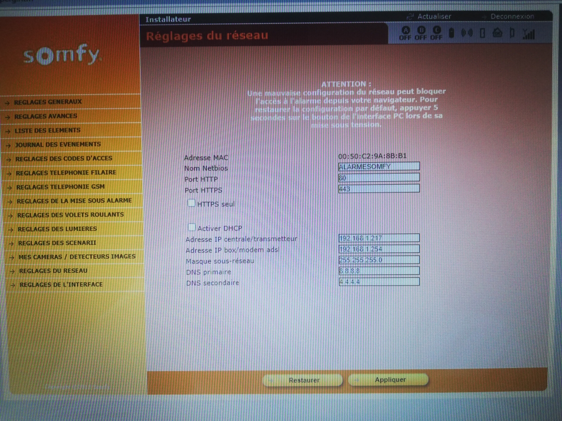

    Bonsoir Jacky M, bonsoir a tous,
    Aprés avoir passé 3 h dans l'aprés midi avec un ami pour résoudre mon problème, j'obtiens le résultat suivant.
    Nous avons fini par réussir à ouvrir les ports 80 et 443 de l'adresse IP en vérifiant avec votre logiciel
    yougetsignal.com. Mais nous n'arrivont pas à nous connecter à distance. Cela me marque un message d'erreur : Le nom de sous-domaine est incorrect.
    Donc pas de connexion, puis-je accéder différemment au serveur car même en voulant changer de compte, je n'est plus d'accès au serveur d'adresse somfy en débranchant ma centrale, rien ne se passe. Donc on en déduit qu'il doit y avoir un problème entre mon compte et ma connexion.

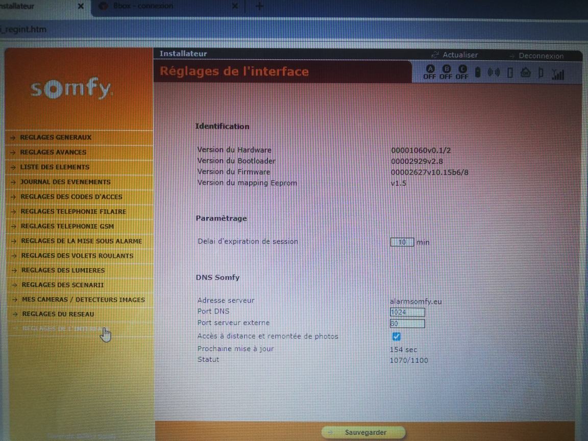

    IP centrale 192.168.1.217
    IP box/modem ADSL 192.168.1.254
    IP adresse externe 89.82.168.104
    J'aitrouvé une règle d'etabli dans les parametre du pre-feu ipv4 ou il y a de marqué : La règle "SpamFilter" interdit les paquets ayant le protocole TCP et UDP vers le port 25, cela peut-il avoir une incidence ?
    Merci pour vos réponses.
    Bonne soirée et bon week-end
    Aurelien, vos ports sont effectivement ouvert.
    Si vous tapez votre adresse public dans le Browser de votre smartphone en 4G vous allez accéder à votre centrale.
    Le problème est effectivement entre le serveur DNS de Somfy et votre adresse public.

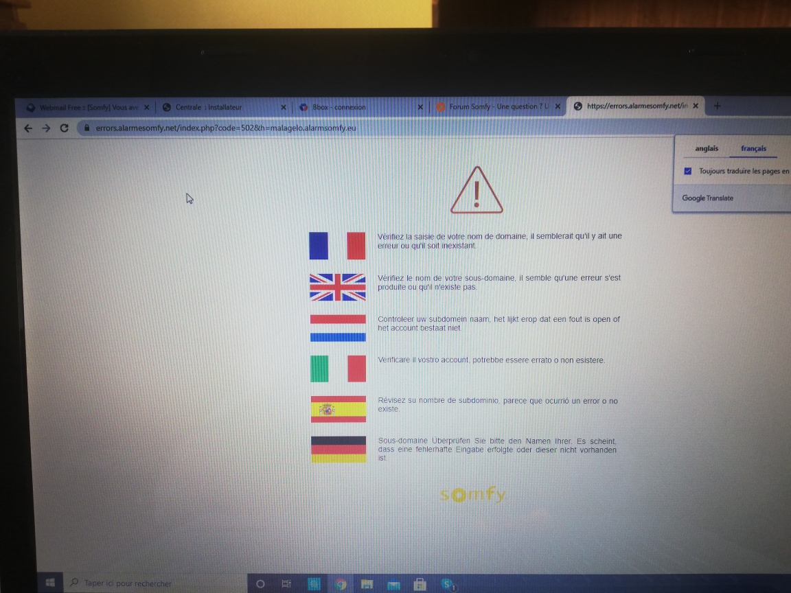

    Bonjour Aurélien,
    Votre accès à distance est fonctionnel et bien paramétré, pouvez-vous me transmettre une copie d'écran du message d'erreur lorsque vous essayez d'atteindre votre Centrale en entrant votre nom de sous-domaine dans la barre d'adresse d'un navigateur web ?

    Donc le problème en fait c'est l'acces a distance.

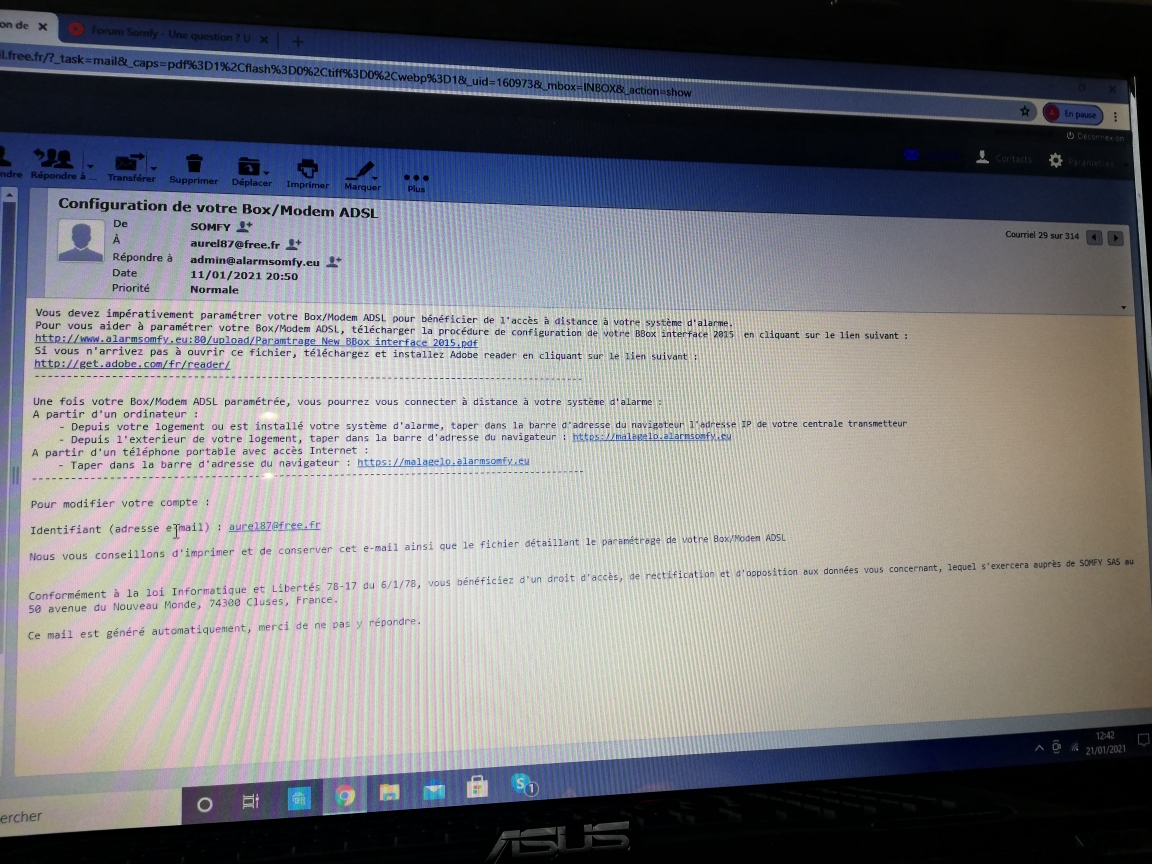

    Bonjour Aurélien,
    Le nom de sous-domaine que vous entrez n'est pas le bon, je viens de vous renvoyer les informations relatives à votre compte d'accès à distance par email.
    Aurelien C.
    Aurelien C.
    Aurelien C.
    108 / 750
    Bonjour Thomas M.
    Ca y est je peux enfin me connecter enfin à mon alarm depuis l'application à l'extérieur de la maison aprés deux semaines de galère a essayer de comprendre. J'en conclut qu'il faut vraissemblablement attendre plusieur heures ou 24 h entre le moment ou l'on créer son compte sur alarmsomfy.eu .
    Merci a Thomas M. pourla résolution de mon problème, par contre je ne comprend quand même pas pourquoi j'ai reçu ce mail avec mes coordonnées, si celle-ci, sont érronées ????
