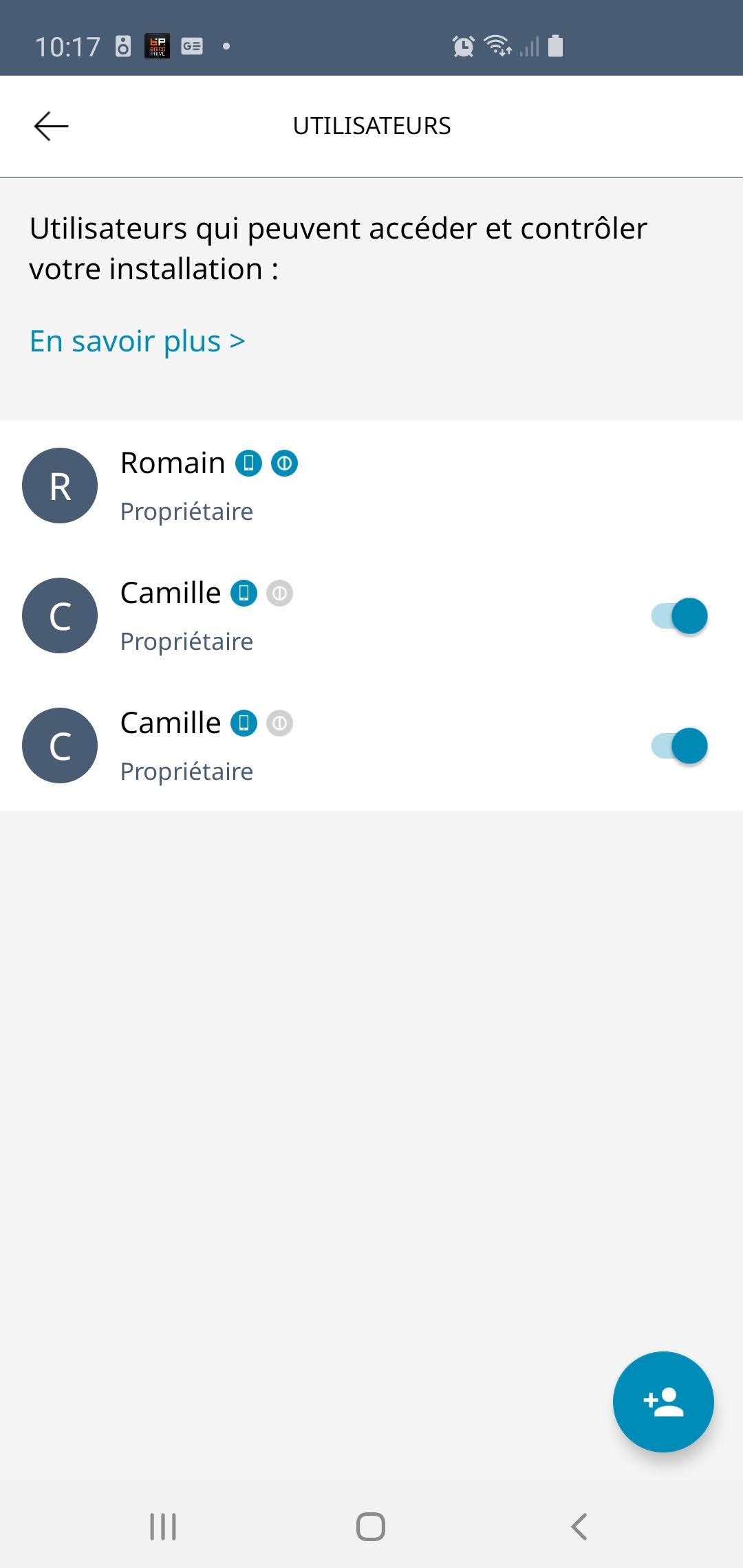

Je ne sais pas pourquoi mais ce nouveau utilisateur apparaît deux fois sur l'interface (voir photo1).

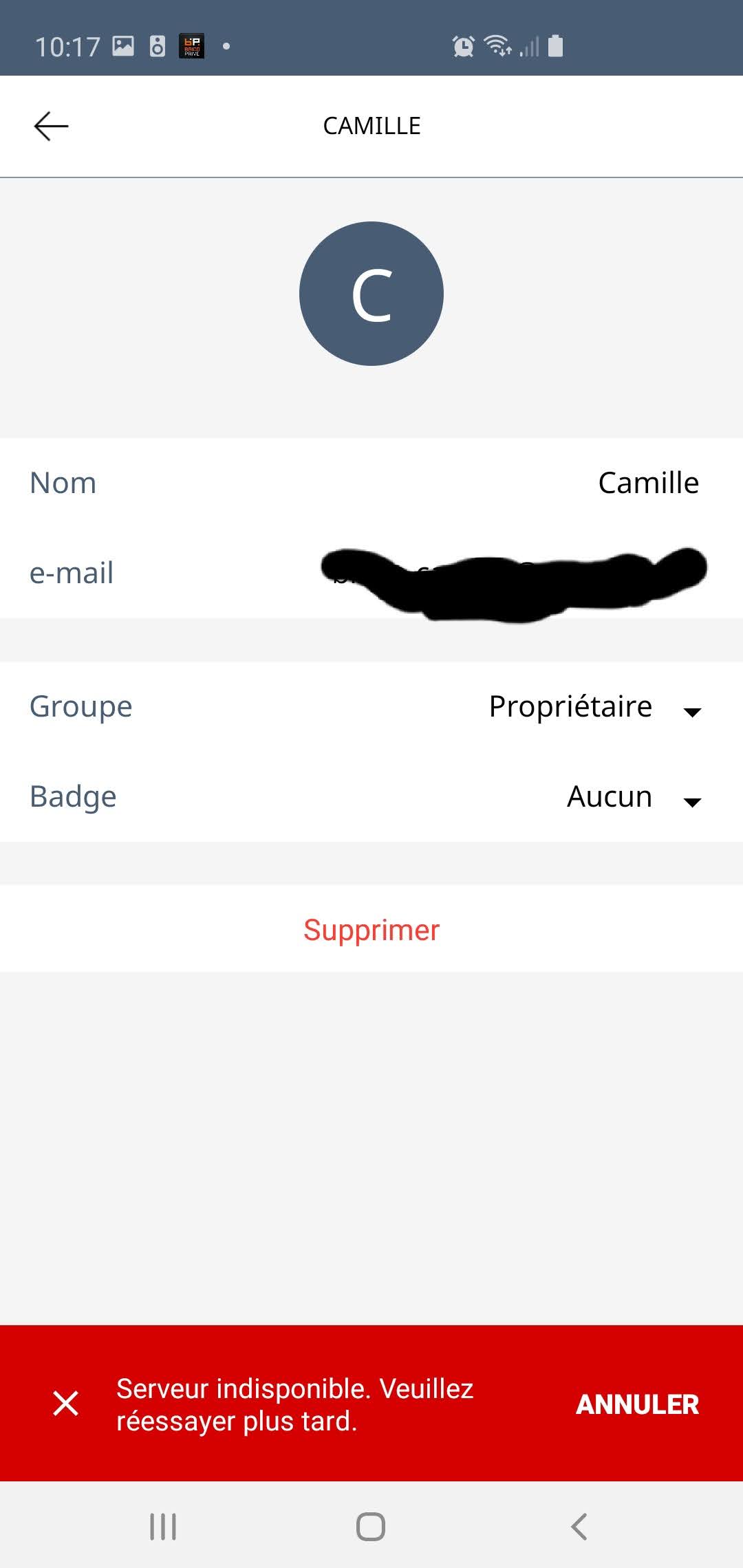

J'essaye de le supprimer mais j'ai le message suivant "Serveur indisponible. Veuillez réessayer plus tard". (voir photo2)

    Je rencontre des difficultés sur la suppression d'un utilisateur (voir photo2) et la connexion avec le compte de femme qui ne fonctionne pas également (voir photo3). Je soupçonne des problèmes de base de données.

    Comme vous le dites dans votre précédente réponse, il y a bien plusieurs profile CAMILLE alors que nous souhaitons en avoir qu'un seul. Malheureusement je n'arrive pas à en supprimer un.

    JACKY M, après avoir cliquer sur le bouton "déconnexion", j'ai essayé de supprimer les profiles CAMILLE mais j'ai toujours le même message d'erreur "Serveur indisponible. Veuillez réessayer plus tard.". (Voir photo2 dans le premier post).

    Quand je regarde votre installation, je ne vois apparaître qu'une seule fois l'utilisateur Camille.

    • Le profile CAMILLE est en double sur mon compte Somfy Protect, et je ne peux pas les supprimer

    Nous avons supprimé le doublon.
