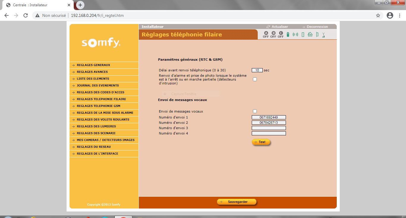

    Pouvez-vous me transmettre une copie d'écran des menus "Réglages généraux" et "Réglages de la téléphonie filaire" de l'interface PC de votre système d'alarme en compte installateur ?

    voila les copies d écrans en fichier joint

    et la est ce bon
    copier fichier images
    C'est bon Pascal.

    Bonjour Pascal,
    Pourriez-vous cocher la case "Renvoi d'alarme et prise de photo lorsque le système est à l’arrêt ou en marche partielle (détecteurs d'intrusion)" dans le menu "Réglages téléphonie filaire" ?

    c'est fait case cochée"Renvoi d'alarme et prise de photo" .
    sur le manuel d'installation page38 ,cette page nétait pas à MAJ
