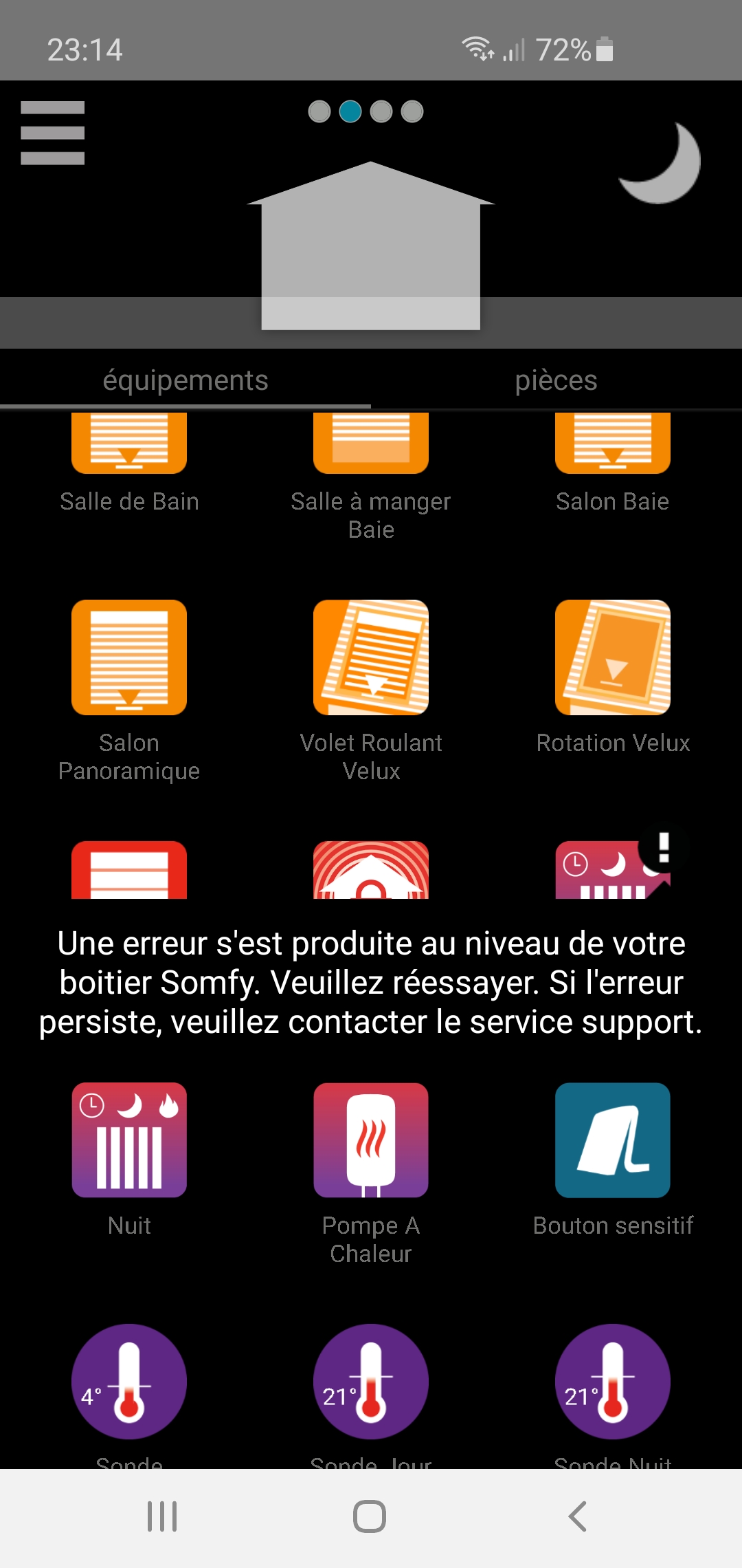

    j'ai eut une discussion avec votre collègue (Morgan) qui me demande de vous signaler en parallèle que je ne peut pas régler la température de ma pac de marque atlantic un code erreur remonte ( Une erreur s'est produite au niveau de votre boitier Somfy ... contacter le service support ) je reste à dispo pour en discuter par telephone

    Concernant votre demande pour votre PAC atlantique, pouvez vous m'indiquer le modele de celle-ci et me faire parvenir une copie d'ecran du message d'erreur en m'indiquant la date et l'heure de ce test.

    Vous trouverez le screen demandé
    le modèle de la PAC est une atlantic ALFEA EXTENSIA et le teste est réalisé au alentour de 23h10

    Je vous invite a essayer de supprimer votre PAC. et a refaire l'installation.
    car je ne vois rien de spécial ci ce n'est une perte de communication entre le boitier et votre PAC.
