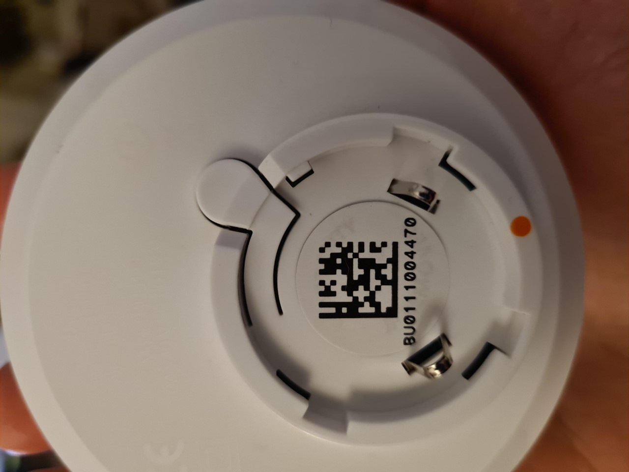

Comme plusieurs personnes j'ai un souci avec la connexion de mon Link. J'ai emménagé il y a peu et je tente de réinstaller l'alarme du précédent propriétaire.
J'ai configuré ma box Red SFR sur mon navigateur et tout est ok, j'arrive à détecter le Link sur mon smartphone mais j'ai à chaque fois "échec" lorsque le Link tente de se connecter à ma box, souvent à l'étape de la connexion avec le Cloud Somfy.
Voici en photo le MAC de mon Link, possible de m'aider svp ?

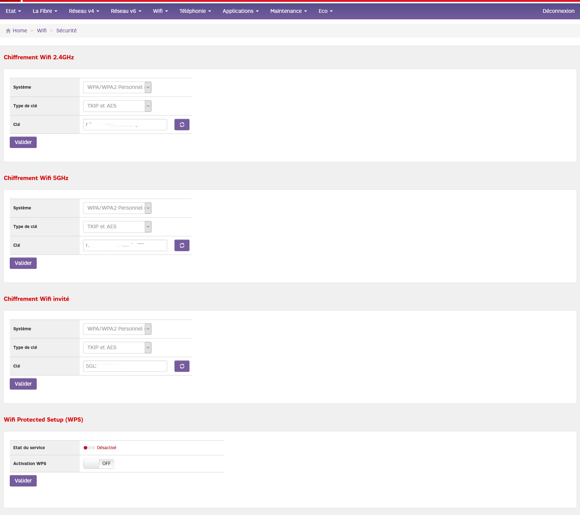

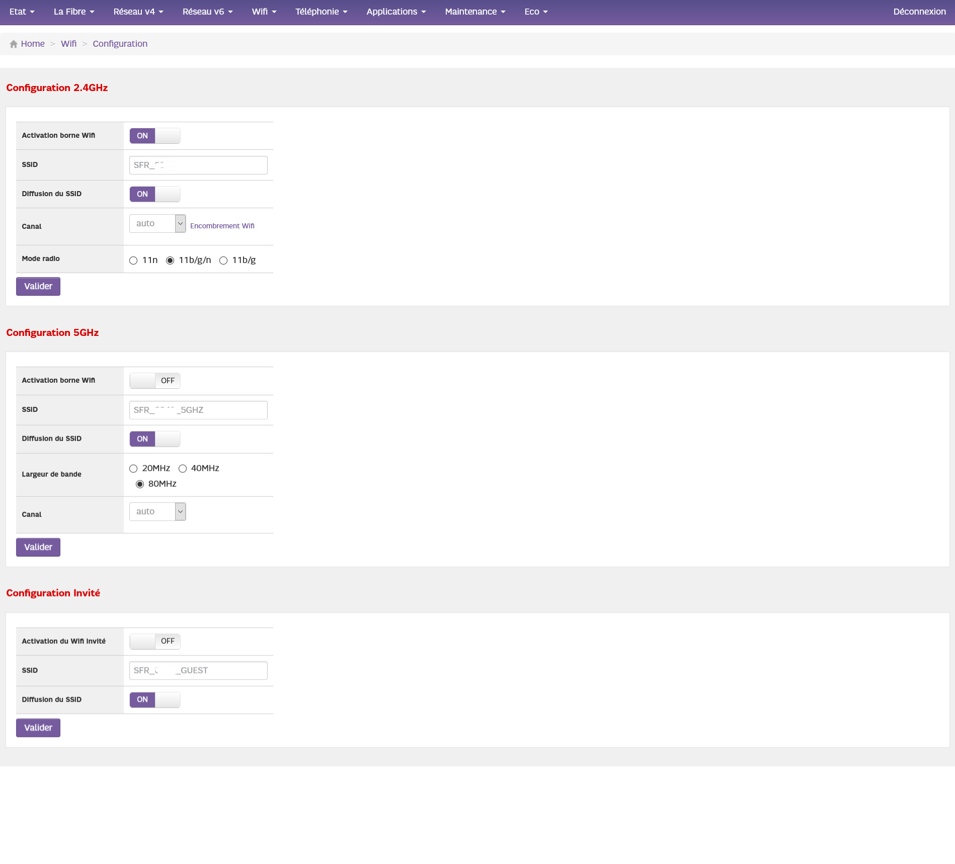

    Pouvez-vous m'envoyer des captures écrans de vos réglages wifi?
    Aurélien
    Aurélien
    Aurélien
    50 / 100
    Bonjour Maud,
    Voici ma configuration,
    Dans l'attente, merci à vous

    Il faudrait mettre sur OFF la diffusion du SSID du 5Ghz et refaire un test en réinitialisant 20s le Link et non 8s comme l'indique l'application.
