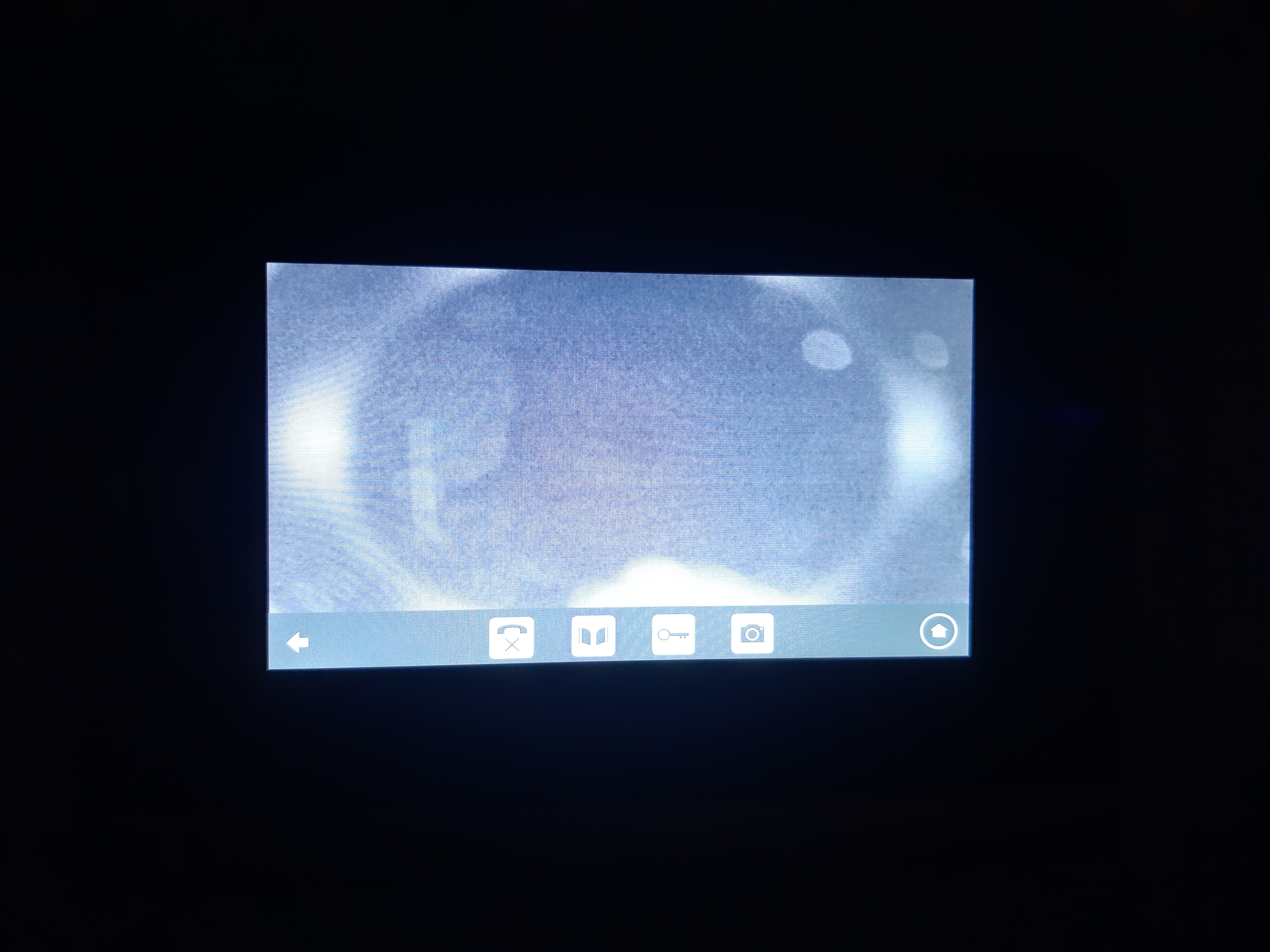

J ai remarqué en faisant mes essais que les leds de la vision nocturne ne s'alume pas quand on décroche sur le moniteur .
Du coup les photos nocturne sont très sombres.

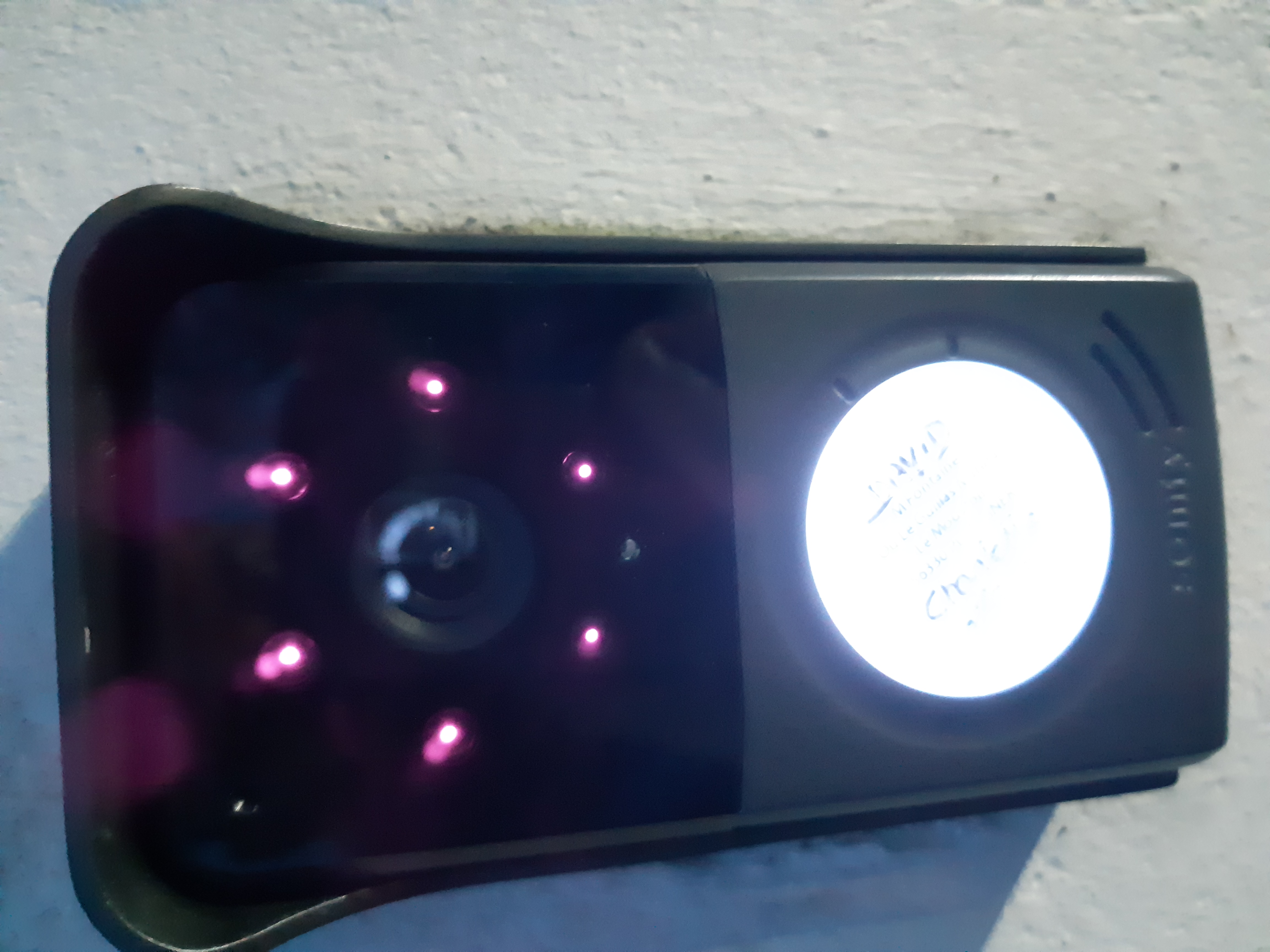

    Une photo de mon moniteur en mode nuit et une autre de la platine de rue.

    Je reviens sur mon visiophone.
    J ai eu la surprise en prenant une photo de ma platine de rue en mode appel de voir les leds infrarouges sur mon écran mais a l œil nu on distingue pas les leds.
    Du coup je me dis que ça fonctionne car on distingue de nuit la personne devant la caméra mais moins efficace que les leds de mon ancien visiophone v400.

    862 / 2000
    Voici une photo.
