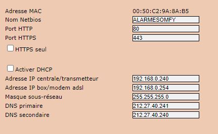

    Arrivez-vous à vous connecter à l'interface PC de votre système d'alarme en connexion locale via son adresse IP LAN ? Si oui, merci de me transmettre une copie d'écran des menus "Réglages du réseaux" et "Réglages de l'interface" en compte installateur. Si non, merci de suivre scrupuleusement la procédure décrite au lien ci-dessous :

    Je n'ai aucun problème de connexion à l'alarme via l'interface WEB, ci-joint les copies demandées.
    Je n'ai absolument rien changé ! la seule modification qui a eu lieu sur le réseau est l'ajout d'une 2ieme ligne en prévision de la fibre et par conséquent l'adresse IP du domicile à changer . cf copies plus haut dans le dial.

    Bonsoir,
    Effectivement il n'y avait pas la coche. Et cela fonctionnait parfaitement depuis 3 ans.
    Merci, j'ai bien coché mais je suis dubitatif car apparemment ce fonctionnement semble aléatoire.
    Pourquoi tout d'un coup cela ne marche plus !!

    Bonjour Pierre,
    Sans cocher cette case, votre système d'alarme ne se met pas à jour avec nos serveurs, ça ne pose aucun souci tant que votre adresse IP publique ne change pas. Or, ça été le cas et donc votre nom de sous domaine essayait toujours de bornait sur l'ancienne adresse IP.
