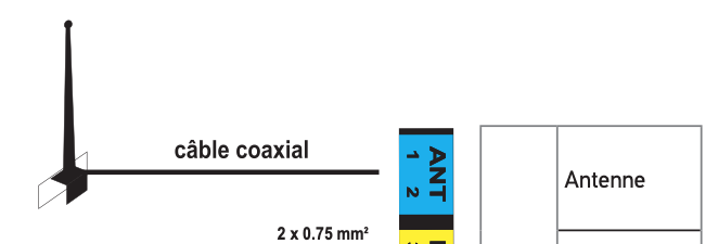

Je cherche une solution pour augmenter la portée du signal entre le portail « Evolvia Star » et la TaHoma.
La distance étant d’environ 42m la TaHoma ne s’y connecte pas.
J’ai pensé à ce produit
https://www.leroymerlin.fr/produits/electricite-domotique...
Est-ce que ce produit ferait l’affaire afin de simuler un rapprochement des équipements entre eux ?
Merci pour vos lumières, je n’ai pas trouvé de réponse concrètes sur le forum.

    l'antenne ne saura malheureusement pas résoudre le problème à 42m et il existe malheureusement pas de répéteur RTS.

    Merci de votre réponse.
    Ce à quoi je pensait aurais été de brancher cette antenne (si compatible) et de rapprocher cette antenne le plus possible de la TaHoma.
    Est-ce envisageable dans ce sens ?

    après réflexion, j'ai trouvé cela, ça peut le faire
    https://forum.somfy.fr/questions/1047908-portee-telecommandes-rts
    votre antenne est compatible en tout cas.

    Ce qui est sure, c'est que si vous rapprocher l'antenne coté Tahoma, la portée sera moins longue de l'autre coté.
    Après 42m, je pense qu'en mettant l'antenne à 20/30m, ça devrait le faire.

    On est d’accord que l’antenne va sur le moteur et non la TaHoma ?
    En tout cas mon idée semble être correcte. Je suis rassuré.

    ah oui on est tout à fait d'accord, ça va en borne 1/2 de votre Evolvia Star. Il existe pas d'antenne Tahoma.
    Après la portée, ça dépend de tellement de chose... épaisseur des murs, rayonnement...
    Je pense que ça peut le faire vu la distance mais en matière de radio, je suis jamais certain de rien, alors la prendre, la poser juste en test, si ça convient c'est top. ;-)
