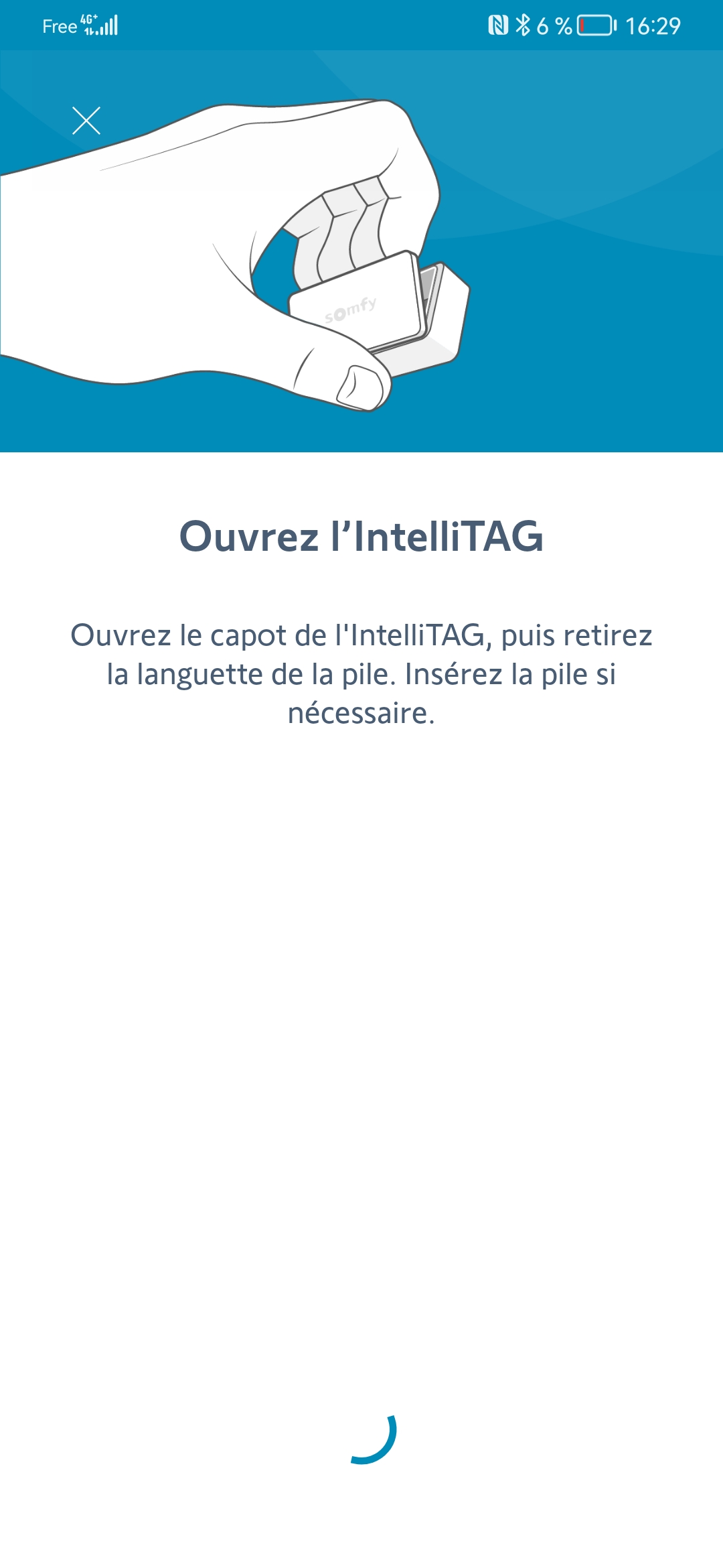

Bonjour j'ai acheté un pack Somfy One+ aujourd'hui. Aucun problème pour l'installation du Somfy one + et du badge.
Par contre impossible d'installer l'intellitag, l'écran bloque au moment où il est demandé de mettre la pile (ou d'enlever la languette) sans pouvoir passer à l'étape suivante. J'ai essayé une autre pile neuve. J'ai essayé de le rapprocher du Somfy One ou de la source WiFi sans succès, l'installation bloque à la même étape.

    J'ai réessayé d'installer l'intellitag avec 2 autres téléphone Samsung et IPhone sur lesquels j'avais installé l'appli somfy protect et malheureusement l'installation bloque au même moment à l'étape d'installation de la pile. J'ai à nouveau changé de pile, vidé le cache des téléphones. Il ne se passe rien au moment où je mets la pile.

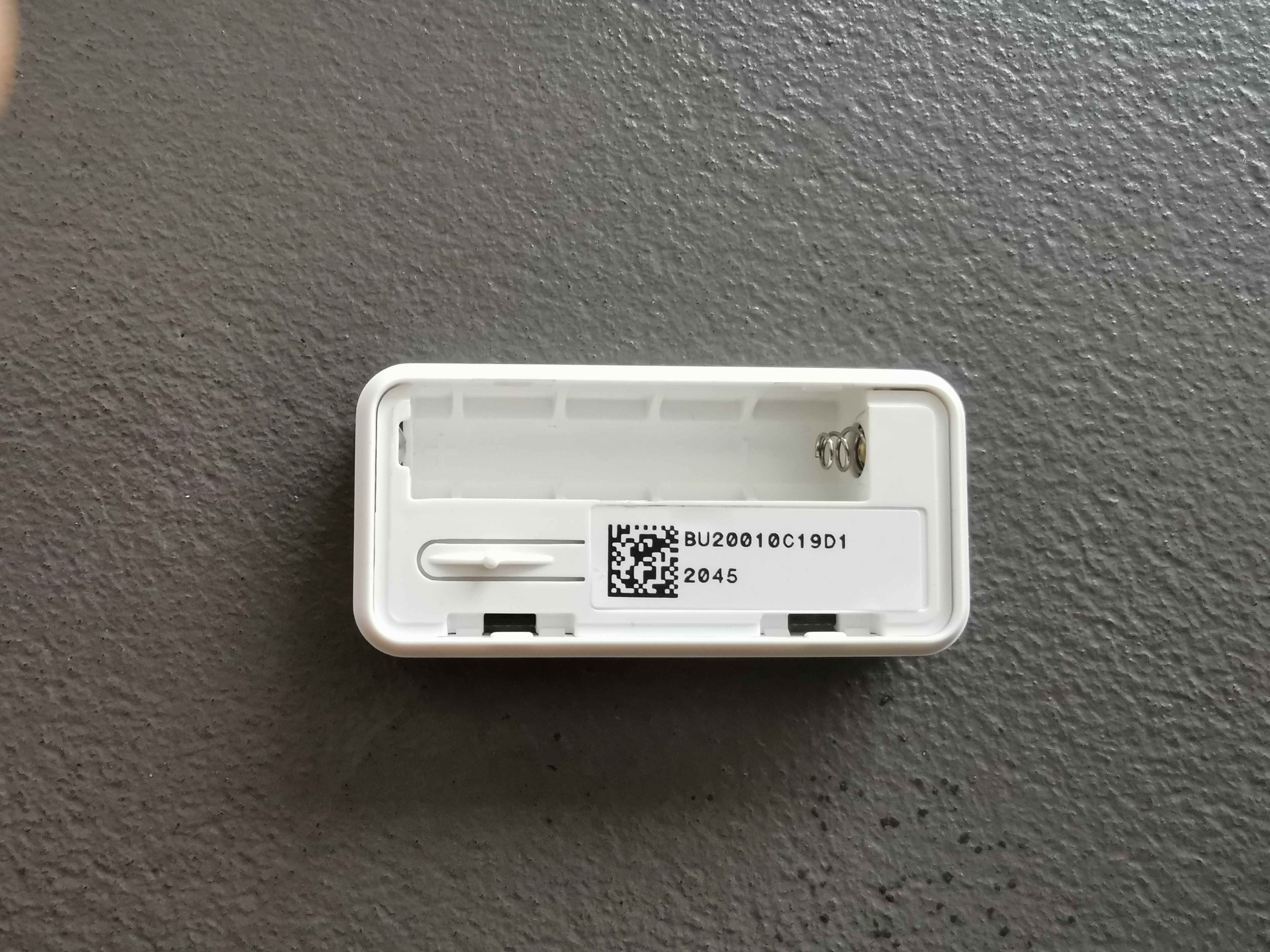

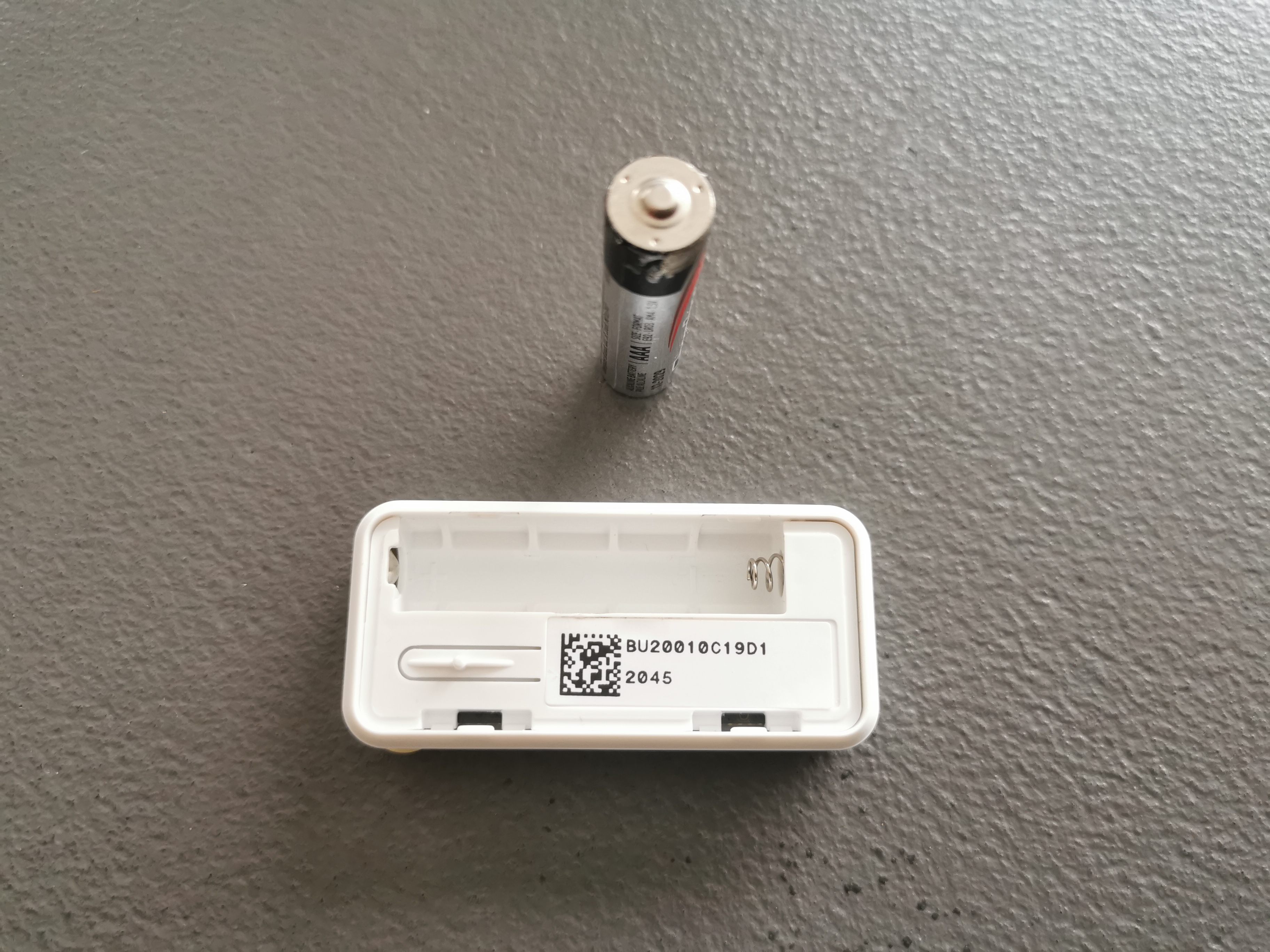

    Vous pouvez mettre des photos de l'intellitag ouvert sans pile et avec pile.

    Bonjour Jacky
    Voici les photos avec et sans pile. Pensez vous que somfy puisse me rembourser ou envisager un bon d'achat si le nouvel intellitag qu'ils m'ont envoyé ne fonctionne toujours pas ?

    Romain, je ne vois rien d'anormal sur les photos.
    Attendez qu'un Yello prenne la main pour la suite a donner au problème.

    Bonjour après quelques déboires avec la caméra.
    Je n'arrive toujours pas à installer l'intellitag (cf supra)

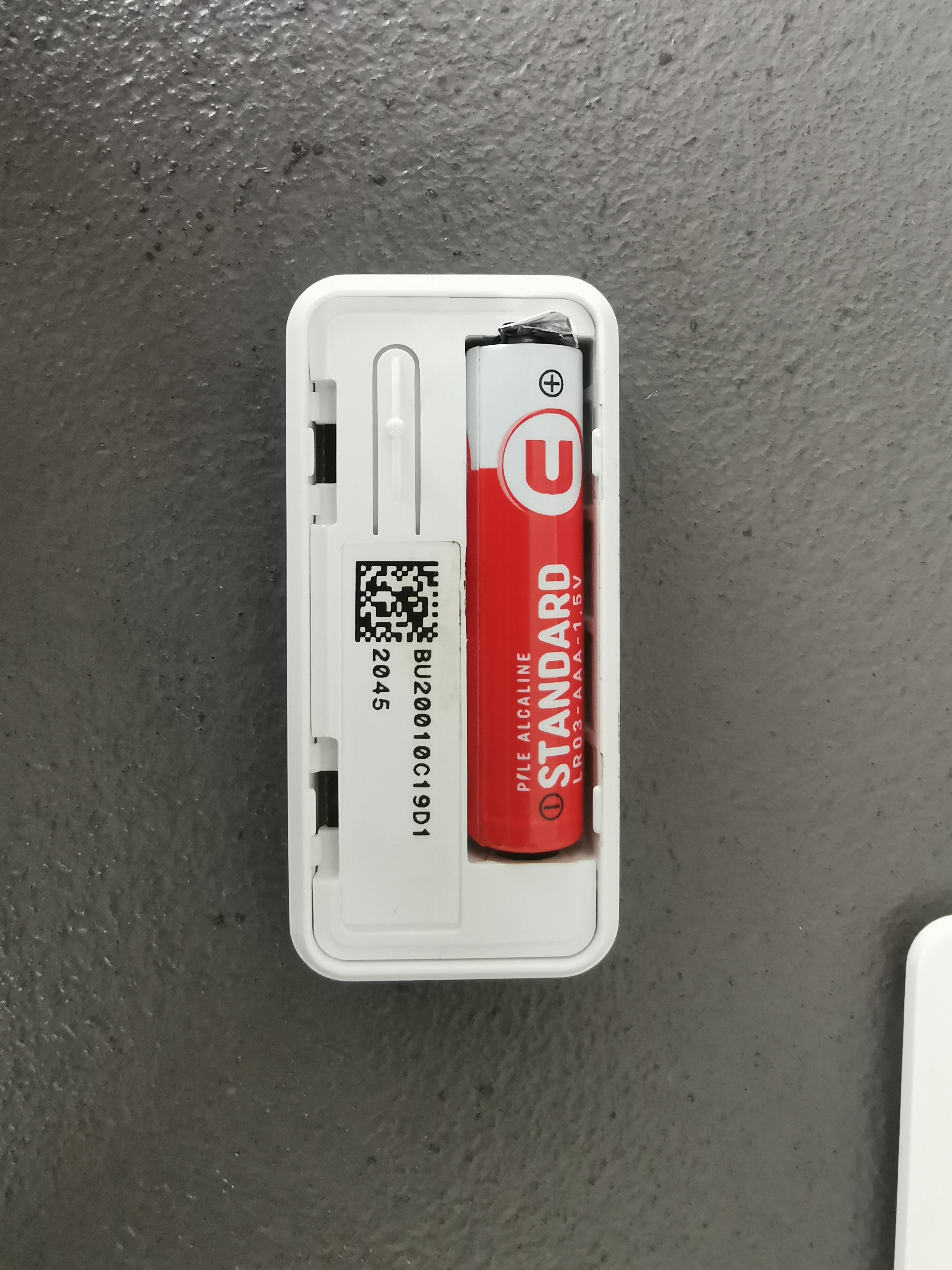

    Voici les photos lors de l'installation.
    L'étape bloque au moment où je mets la pile.

    Bonjour Romain
    C'est la pile qui vous a été livrée avec l'intellitag sur la photo ?
    Parce que pour moi les piles U c'est bon pour les télécommandes de TV mais dans un intellitag qui est sollicité régulièrement par le Link ça tient pas longtemps.

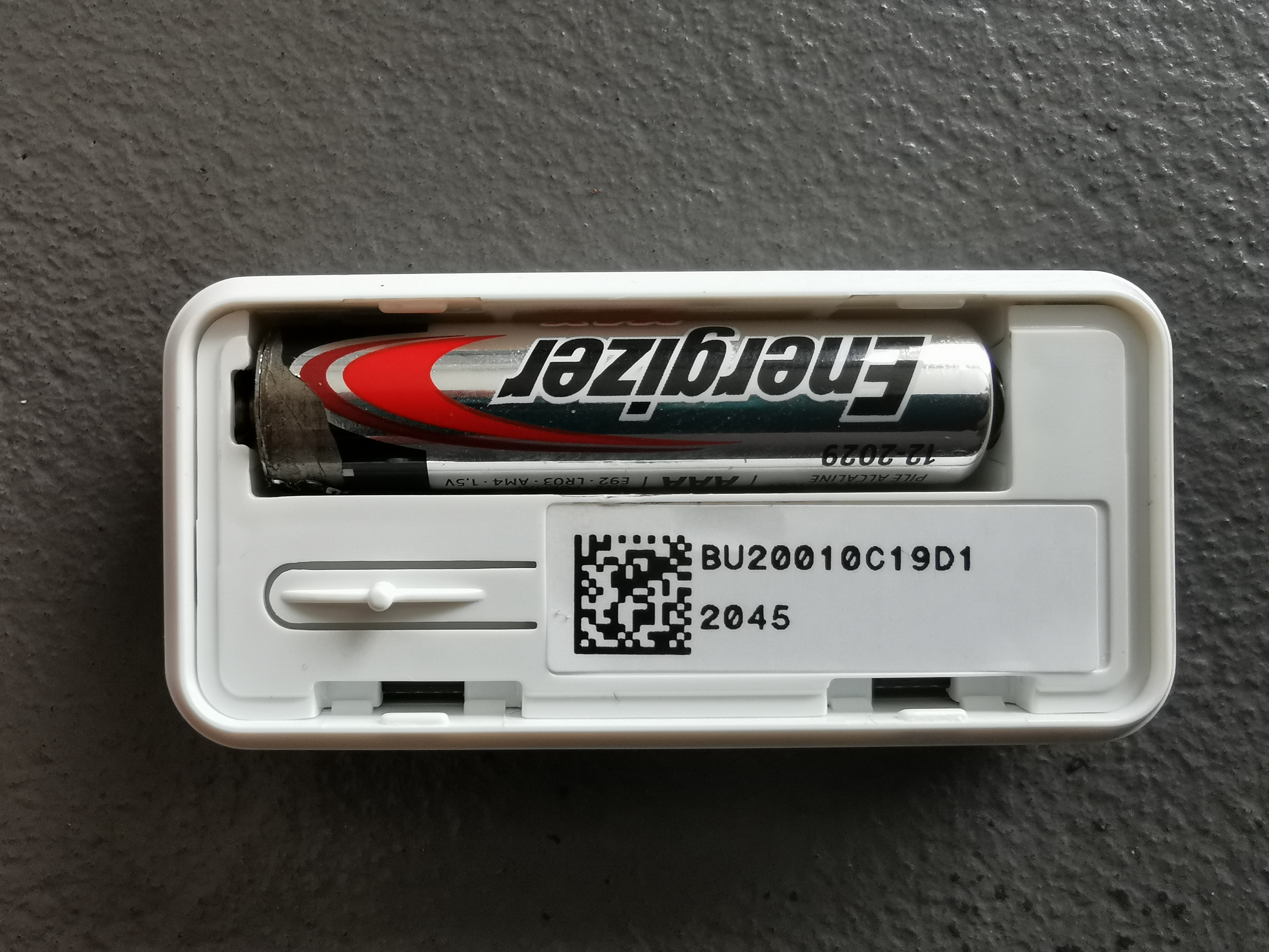

    Bonjour Jacky
    J'ai essayé avec différentes piles de toute marque (cf photo supra) et même en découpant la partie supérieur pour améliorer le contact.
    J'ai réessayé aujourd'hui avec une pile neuve U que j'avais sous la main.

    Bonjour Jacky,
    J'avais effectué la même manip avec le premier intellitag que j'avais acheté, nous étions arrivé à la même conclusion et Somfy m'avait renvoyé un intellitag neuf (celui-ci). Voir le fil de discussion.
    Voici une photo avec la feuille d'aluminium entre le + et la pile et cela ne fonctionne toujours pas.
    J'ai maintes fois vidé la cache de mon téléphone et j'avais essayé avec un autre téléphone (IPhone) et cela n'avait pas fonctionné non plus.
    La probabilité que Somfy m'envoit un 2e intellitag defectueux parait peu probable mais du coup je ne peux même pas le revendre. Est il possible que Somfy me le reprenne contre un bon d'achat et je me passerais d'intellitag ?
