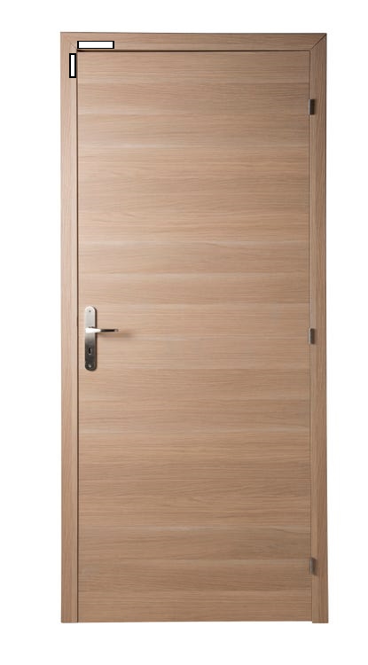

    Je ne suis pas en capacité de faire des photos actuellement.
    J'ai placé 1 premier Intellitag en haut à gauche de la porte à l'horizontal.
    Vu que çà ne fonctionné pas, j'ai ajouté un second Intellitag en haut à gauche mais cette fois à la verticale.
    J'ai joint un fichier afin de schématiser l'installation.
    Merci pour votre aide.
    David si les intellitags sont vraiment a cet endroit effectivement ça ne marche pas.
    Il faut les mettre sur la porte pas sur l'encadrement.
    Vous confondez avec les détecteurs qui comporte deux boitiers, l'un étant sur le bâti et l'autre sur la porte.
    Quand vous les déplacerez, préféré la solution verticale.

    Merci, je tenterai de procéder comme cela.
    En effet, j'étais dans l'esprit de détecteur classique, un sur la porte et le second sur le bâti.
