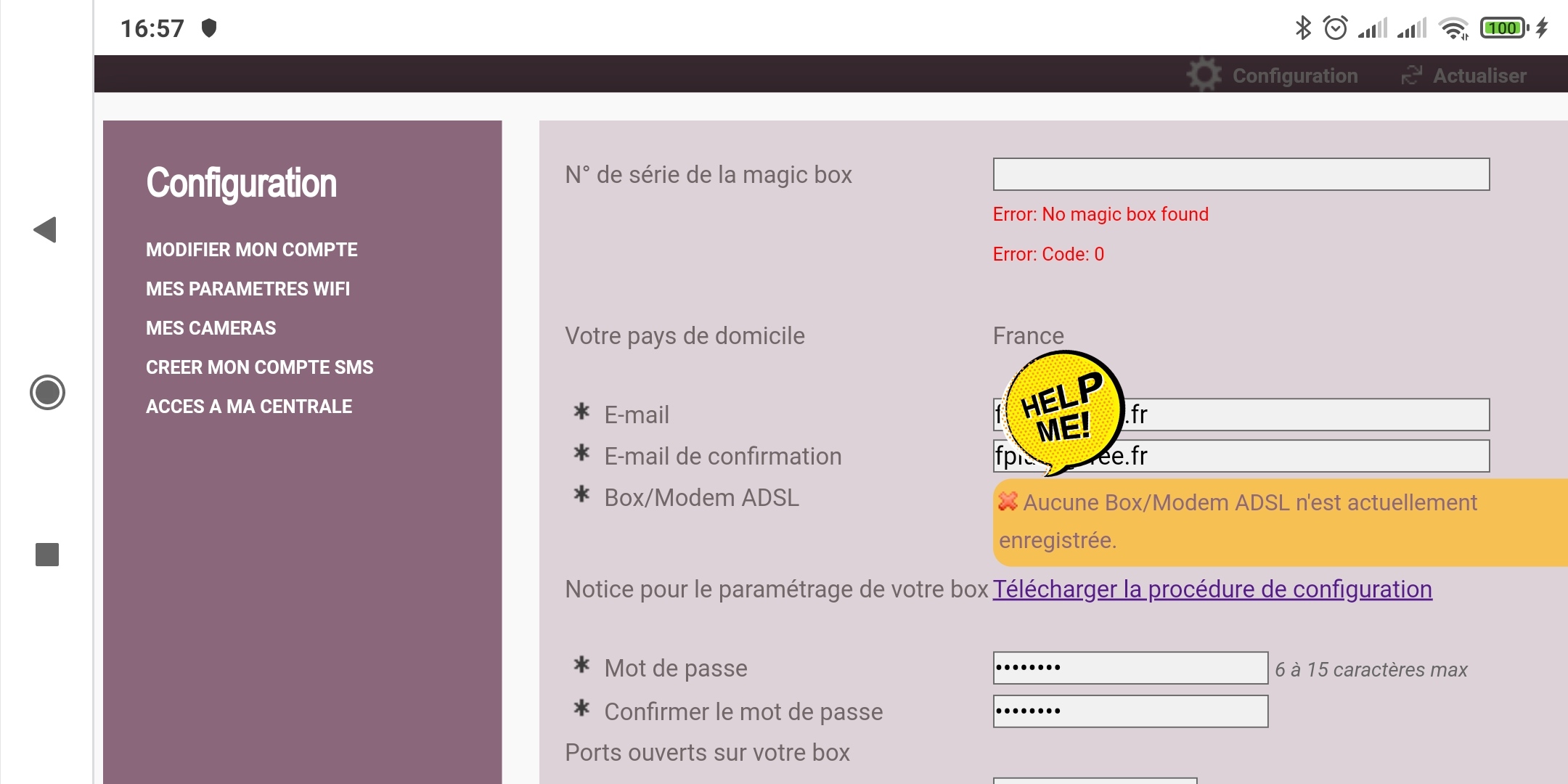

    Après une petite hésitation suite à la lecture de certains posts et pas d'autres choix vu que ma plage de ports ne correspond à aucun port accepté chez Somfy, j'ai sauté le pas en demandant une IP full stack et cela a réglé mon pb de communication externe avec ma centrale. :) Par contre , j'ai toujours ces vilains messages (voir image); si quelqu'un a une idée... ? Merci par avance.
    Francis, si votre box n'est pas listée, selectionnez une autre box Free c'est informatif.

    Bonjour Francis,
    Ce message d'erreur est un bug d'affichage et n'empêche pas le bon fonctionnement de votre système d'alarme.
    D'après nos serveurs l'accès à distance à votre système d'alarme semble convenablement paramétré et fonctionnel. Vous semblez cependant rencontrer un autre problème d'affichage qui se corrige en suivant la procédure suivante :
    Interface minimaliste du système d'alarme

    effectivement cela m'arrive mais cela se règle rapidement avec probablement l'utilisation d'un cache après m'être connecté depuis l'extérieure. En tout cas j'ai suivi la procédure indiquée afin d'éradiquer le pb.

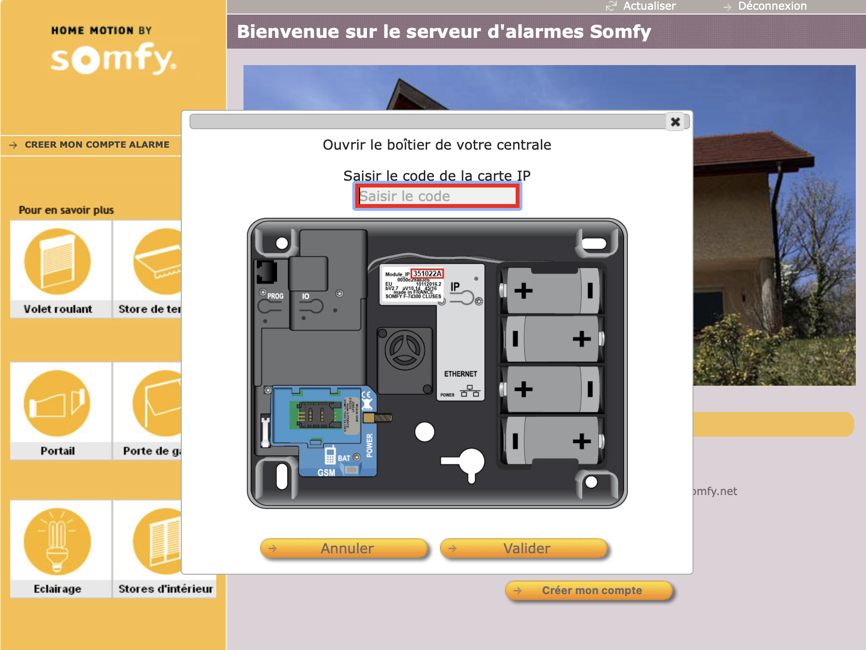

    Je viens de racheter à une amie son système d'alarme SOMFY.
    J'ai tout paramétrer et ça fonctionne bien.
    Mais je n'arrive pas à créer un compte sur https://www.alarmesomfy.net
    Mon numéro de Centrale/Transmetteur est 573231. Je pense qu'il est déjà inscrit.
    Pouvez vous le réinstaller SVP? merci
