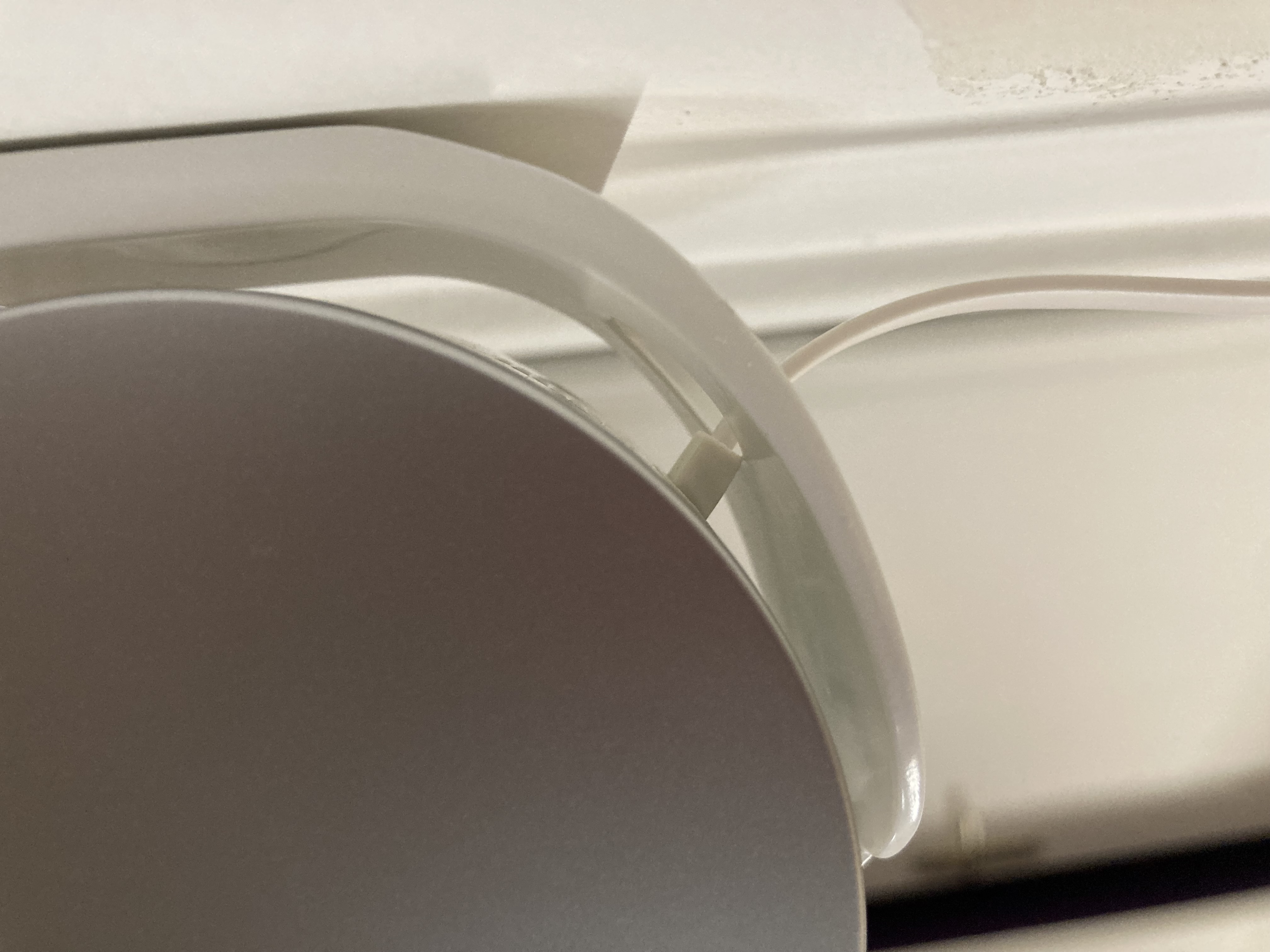

    Elizabeth M.
    Elizabeth M.
    Elizabeth M.
    100 / 750
    J’ai acheté deux caméras avec support mural
    Mais j’ai le même soucis la caméra ne tiens pas et bouge
    Le fil de branchement bute sur le support
    Se qui fait bouger la caméra
    La seule solution c’est de mettre les autocollants double face fourni
    Est ce que c’est normal si oui je vais laisser comme ça
    Mes deux supports étant identiques e
    Je préfère être sur
    Car si je ne met pas les autocollants sur le fil il n’y a aucun maintien
    Elizabeth M.
    Elizabeth M.
    Elizabeth M.
    100 / 750
    J’ai le même souci avec la caméra
    J’ai acheté deux camera avec deux supports
    Mais le fil bute sur le trou du support
    Cela fait que la caméra bouge
    Sauf si l’on fixe le double face fourni et que l’on maintient le fil bien tendu
    Est ce normal ?
