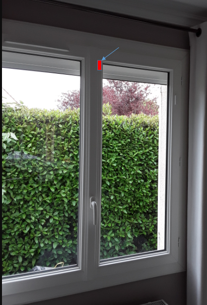

    Bonsoir Bruno.
    On peut avoir une photo de l'installation de l'intellitag ?

    J'ai changé de contacteur pour voir s' il était défectueux, mais après ce changement le problème persiste.
    Au départ le contacteur était en haut à gauche de l'ouvrant, ensuite je l'ai descendu et mis à droite . Je vais donc faire des essais avec ne nouveau positionnement.

    Bonjour Guillaume
    Je sais c'est juste pour un test car sur la partie haute et gauche de l'ouvrant J' ai des déclenchements intempestifs
    Bruno compte tenu de votre configuration (barre de rideau en acier au dessus, et je pense que c'est une moustiquaire à l'extérieur avec le coffre qui doit être posé sur bâti de la fenêtre, il faut mettre l'intellitag ou je l'ai marqué sur la photo.
    Bonjour Guillaume.
    Perso j'ai arrêtez de poser les intellitag en Horizontal.
    La sensibilité me parait meilleure en vertical.
    La position que j'indique est faite pour éloigner l'intellitag du mécanisme de fermeture de la fenêtre.
    En haut de la fenêtre il y a une pièce métallique plus importante qui guide la tige. Au niveau ou j'indique, normalement il n'y a plus que la tige.

    Bonsoir jacky
    Ce n'est pas une moustiquaire mais un volet roulant. Et je n'ai aucun problème sur les autres fenêtres équipées de volet roulants.
    la position que vous m'indiquez tait celle ou était le contacteur avant mais en position horizontale. je vais déjà faire les test la semaine prochaine a l'endroit ou il est ,Si ce n'est pas concluant j'essaierais la position que vous m'avez indiquée.
    Effectivement Guillaume.
    Je pense que la recommandation concerne le détecteur de choc, car sur une ouverture coulissante on active pas le détecteur magnétique.
    Bruno, si vous avez définit l'intellitag comme ouverture coulissante ça va fonctionner. Sinon vue le peu d'amplitude à l'ouverture vous ne devriez pas pouvoir le calibrer;
