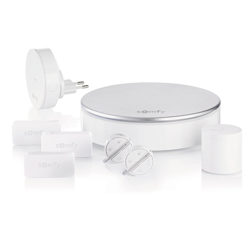

    C'est quoi comme Alarm Somfy Protect par curiosité ?
    Cedric
    Cedric
    Cedric
    304 / 750
    here you have ;-)
    André N.
    André N.
    André N.
    La Home Alarm, en effet c'est bizarre.
