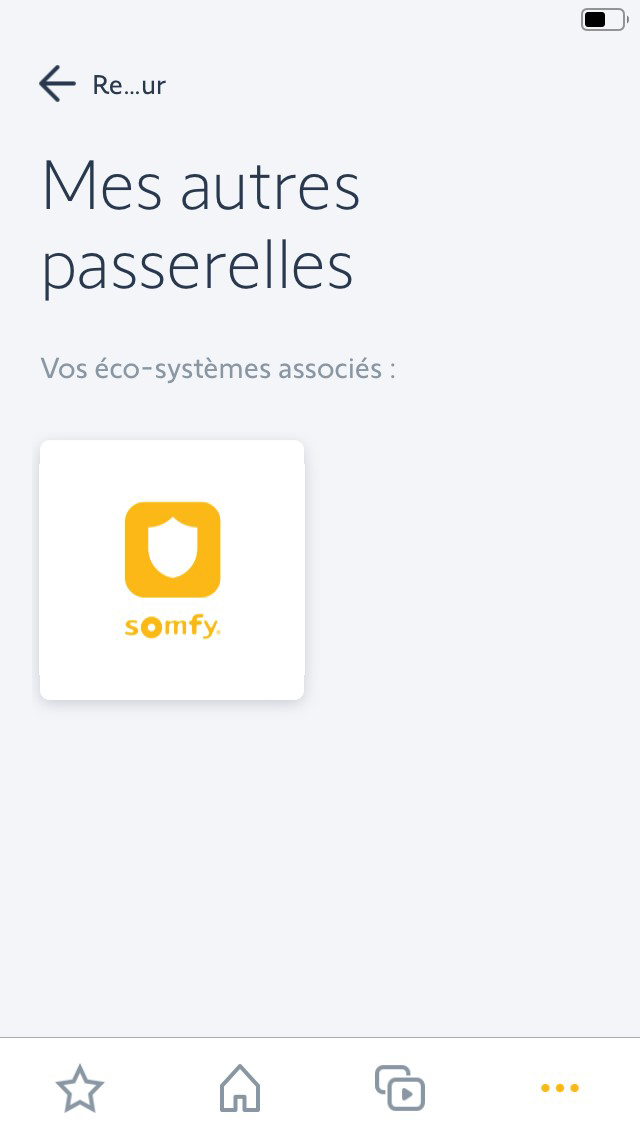

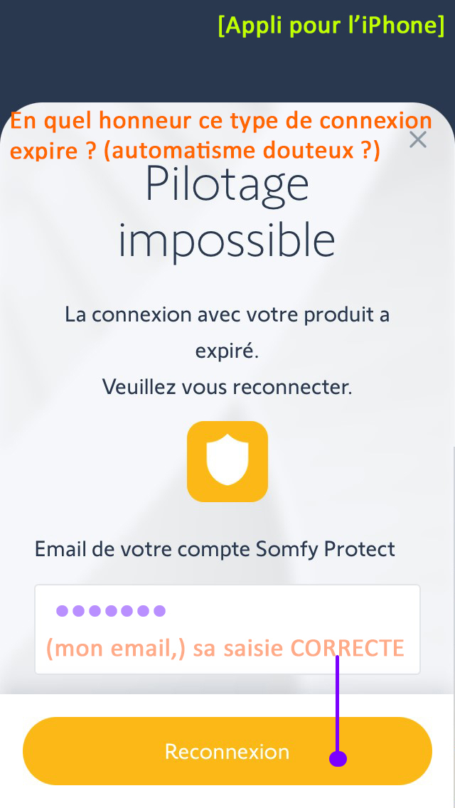

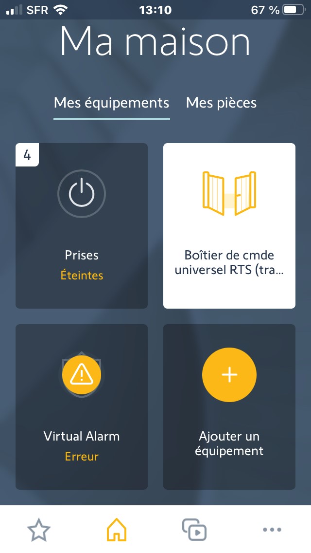

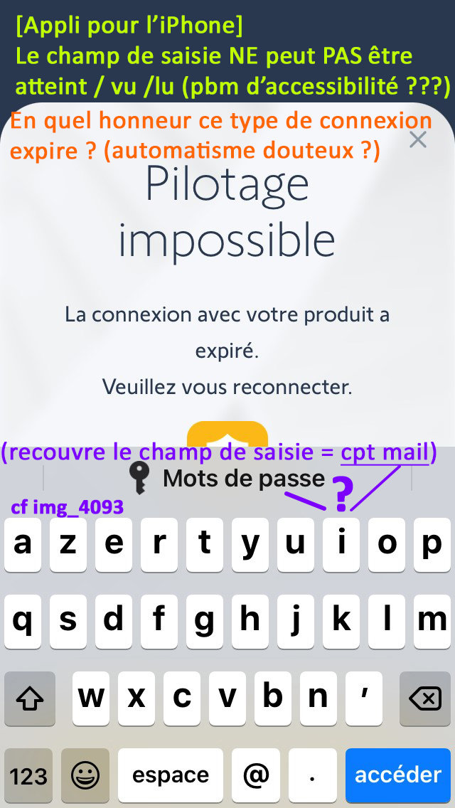

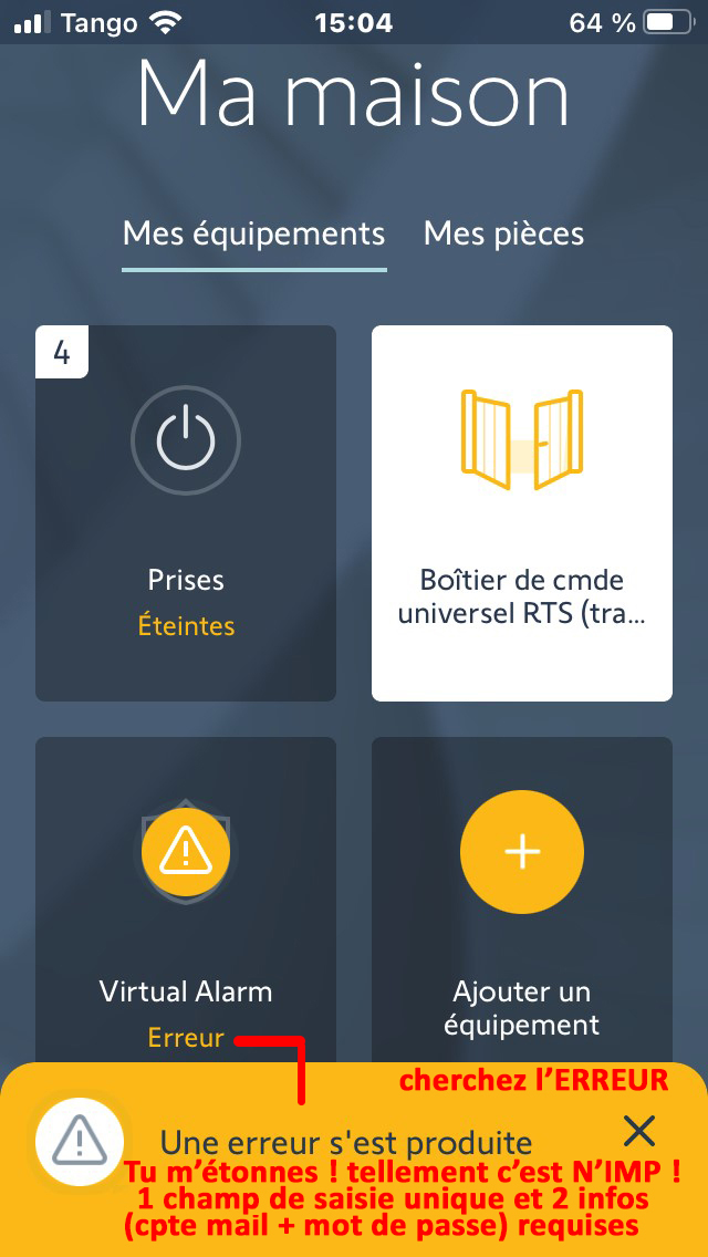

    Depuis une coupure de secteur ERDF/Enedis ce matin (du 15/10), mon appli (iPhone) Tahoma (pour ma box TaHoma-Switch) montre 1 ERREUR sur l'équipement 'Link Advanced' (ma centrale d'alarme du même nom).
    Fonctionnellement, tout a pourtant l'air d'être bien opérationnel/en ordre (en passant par la passerelle 'éco-systèmes associés').
    La LED de la box TaHoma s'illumine tjrs avec la couleur blanche (fixe et invariante).
    Que dois-je en penser ? [qq chose serait-il HS ?] Et sinon, comment rétablir l'affichage correct =enlever l'icone + le texte 'erreur' à ce point dans l'appli mobile ?
    (Remarques: Je n'ai pas changé d'implantation l'ensemble de mon matériel Somfy, ni rajouté ou déplacé d'appareils potentiellement perturbateurs d'ondes radios dans ma maison ces derniers temps. La coupure EDF a duré 30mn environ.

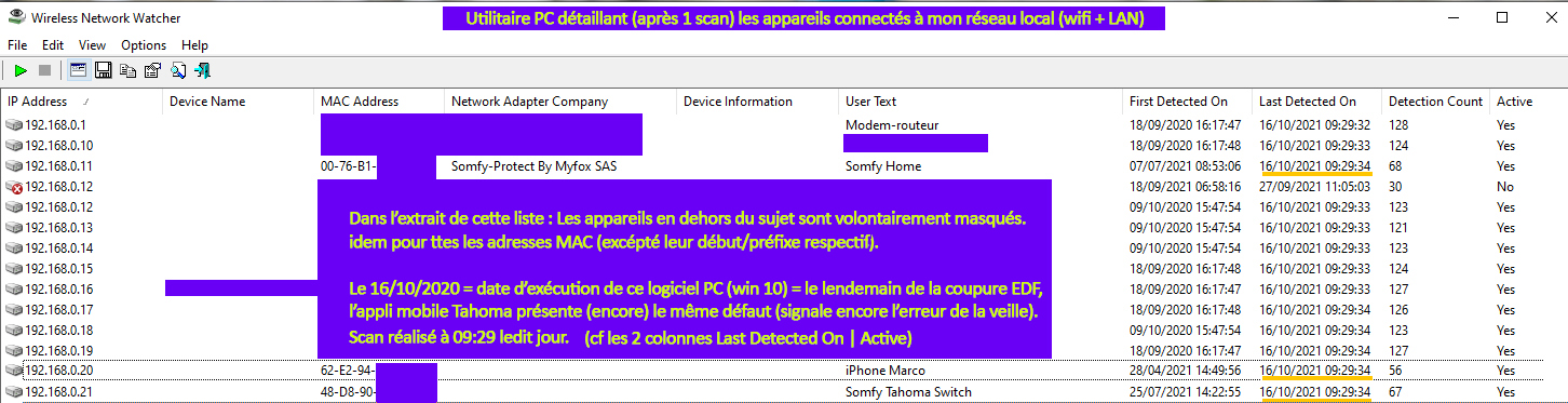

    QQ heures ont passé, j'ai tenté (sans obtenir d'amélioration sur 'la situation') 1 reboot électrique de ma box switch + 1 autre (du même genre) de mon modem-routeur. L'extinction + le ré-allumage de mon iPhone (màj d'iOs dans la fin d'aprèm. du 15/10).
    J'ai aussi rebooté le Link-Advanced avec la fonction logicielle de l'appli [illustr.fich.N°5].
    connectivé wifi/lan : tout semble OK sur mon réseau local [illustr.fich.N°7] )
    Merci d'avance p. vos réponses.
    Bien cordialement.
    Marco

    Bjr.
    6 jours se sont écoulés et l'erreur que j'ai signalée (2 messages plus tôt/haut) est tjrs bien présente !
    Quelle en pourrait être la signification ? OU serait-ce un bug d'affichage ?

    ... (après 9 jours)
    Bjr,
    Suite à une coupure d'internet (d'origine liée à mon fournisseur/FAI) intervenu la nuit dernière (du 23/10 à 23h jusqu'au 24/10 01h30) l' erreur d'équipements en question (/bug d'affichage ?) a disparu (depuis le retour à une situation normale). Ci-joint 1 capture d'écran (mon iPhone) réalisée 6/7 heures après (vers 8H la même matinée).
    Bien cordialement.
    Marco
