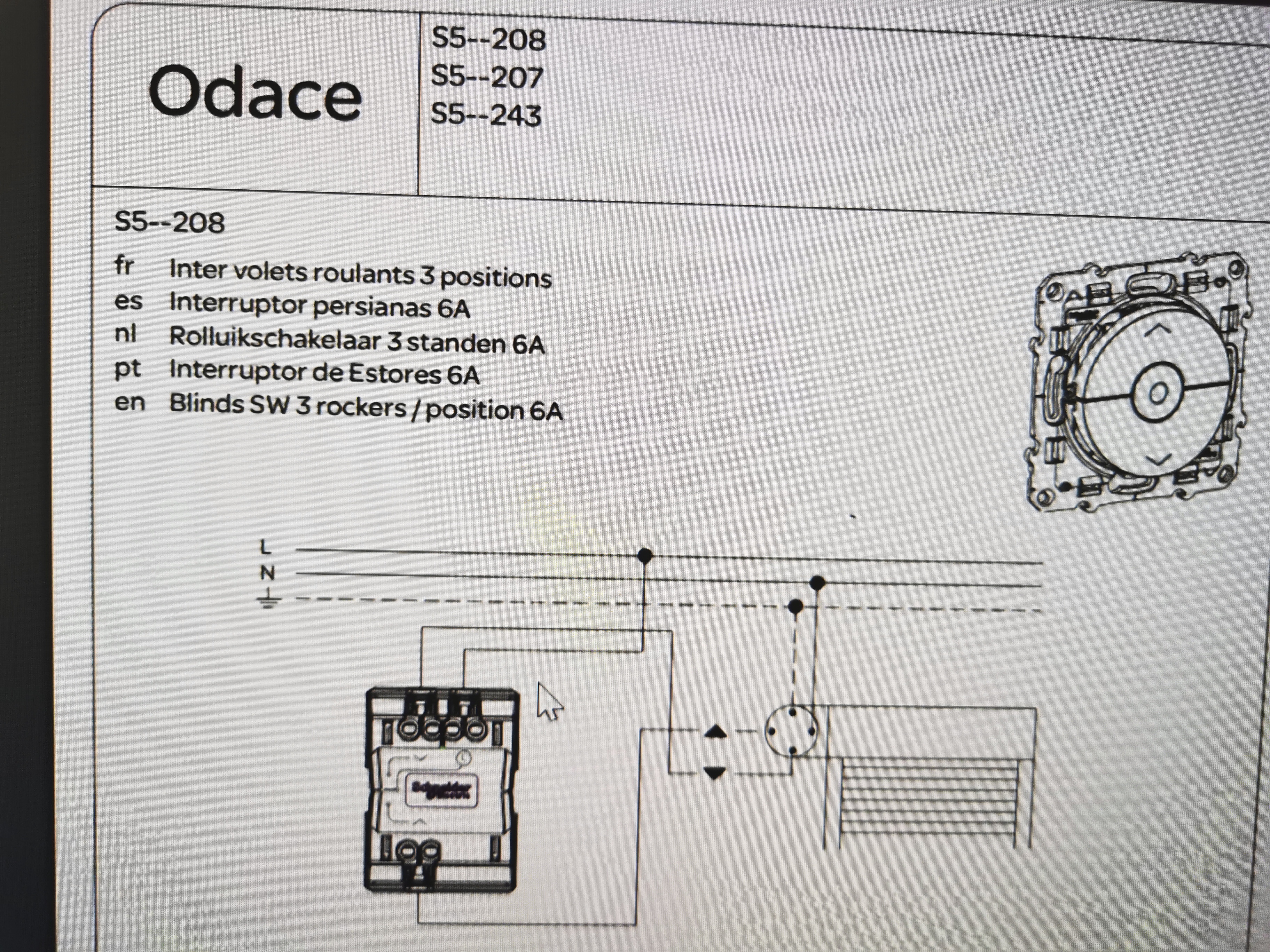

    L'électricien devrait poser des éléments Schneider Odace 3 positions.
    PJ jointe:doc Schneider
    Merci de vos retours
    Ok, donc les Izymo IO conviendront; https://www.somfy.fr/produits/1822660/recepteur-volet-rou...
    a poser directement derrière chaque inverseur.

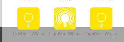

    Effectivement , sans telecommande il les detecte mais comme des lumieres ?? et cela n'agit pas sur les volets
    ????? jamais vu ca !
    j'espère que BUB ne met pas des moteur pilotés en On/Off via des modules IO .

    ??? jamais vu ca !
    Re bonjour,
    En fait ils sont détectés comme des variateurs lumiere ( LightVar_Wh_Io)
    Rien ne vous empêche de faire un auto apprentissage des courses par un double cycle. (voir notice module)
    Notez bien que cette manip consiste uniquement à détecter les FdC pour le retour d'état, elle n'est nullement requise pour des FdC physiques !
    Celles-ci restant à faire soit sur des boutons au moteur soit sur le point de commande, selon le type de vos moteurs.
