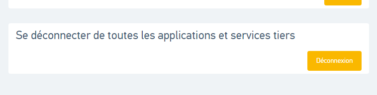

Je répète à nouveau ma question, comment "logout" toutes les applications liés à mon installation, le bouton "Se déconnecter de toutes les applications et services tiers" onglet "Mes informations" à gauche dans le dashboard ne fait STRICTEMENT rien du tout !

    Comme je vous avais indiquez comment vous déconnectez de toutes les applications, je viens de faire le test immédiatement pour vérifier.
    En cliquant sur le bouton Déconnexion indiqué dans la copie d'écran, l'application Somfy Protect sur mon smartphone Android a bien été déconnecté.
    Par contre cette action n'est valable que pour mon accès avec mon mail pas pour les autres utilisateurs.

    Pas de regret a avoir Christophe, vous avez mis le doigt sur un cas de figure qui n'a pas été prévu par Somfy.
    Je m'explique. Quand j'ai refais le test suite à votre post, j'ai cliquez deux fois sur le bouton désactiver.
    Lorsque j'ai repris mon téléphone sur lequel l'application tourne en arrière plan, celle ci était déconnectée. Je me suis reconnecté et j'ai remis l'application en arrière plan. Lorsque je l'ai rappelée elle était de nouveau déconnectée. Je l'ai reconnectée à nouveau, puis remis en arrière plan et je l'ai rappelée de nouveau et là elle est restée active.
    Donc deux demandes de déconnexion implique deux ordres successifs qui ne s'applique que si l'application est en arrière plan.
    Sur votre Chrome Book l'application est au premier plan, tant qu'elle ne passe pas en arrière plan la déconnexion ne fonctionne pas.
