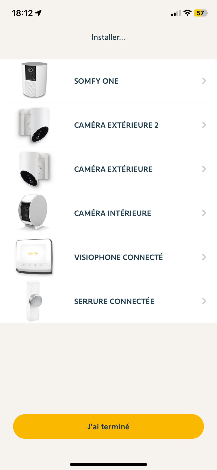

    Bonjour, je constate qu'une mise à jour aurait dû être effectuée en septembre or, je ne peux pas installer mon détecteur de fumée avec somfy protect car il n'apparait pas. Pouvez-vous m'aider ? MERCI
    Bonjour Marie,
    La mise à jour concernait les Home Alarm Advanced, vous avez une Home alarm du coup vous n'êtes pas concerné et elle a bien eu lieu.
    Veuillez tester depuis un autre téléphone. Ou m'envoyer une capture écran quand vous faites ajouté sur votre application.

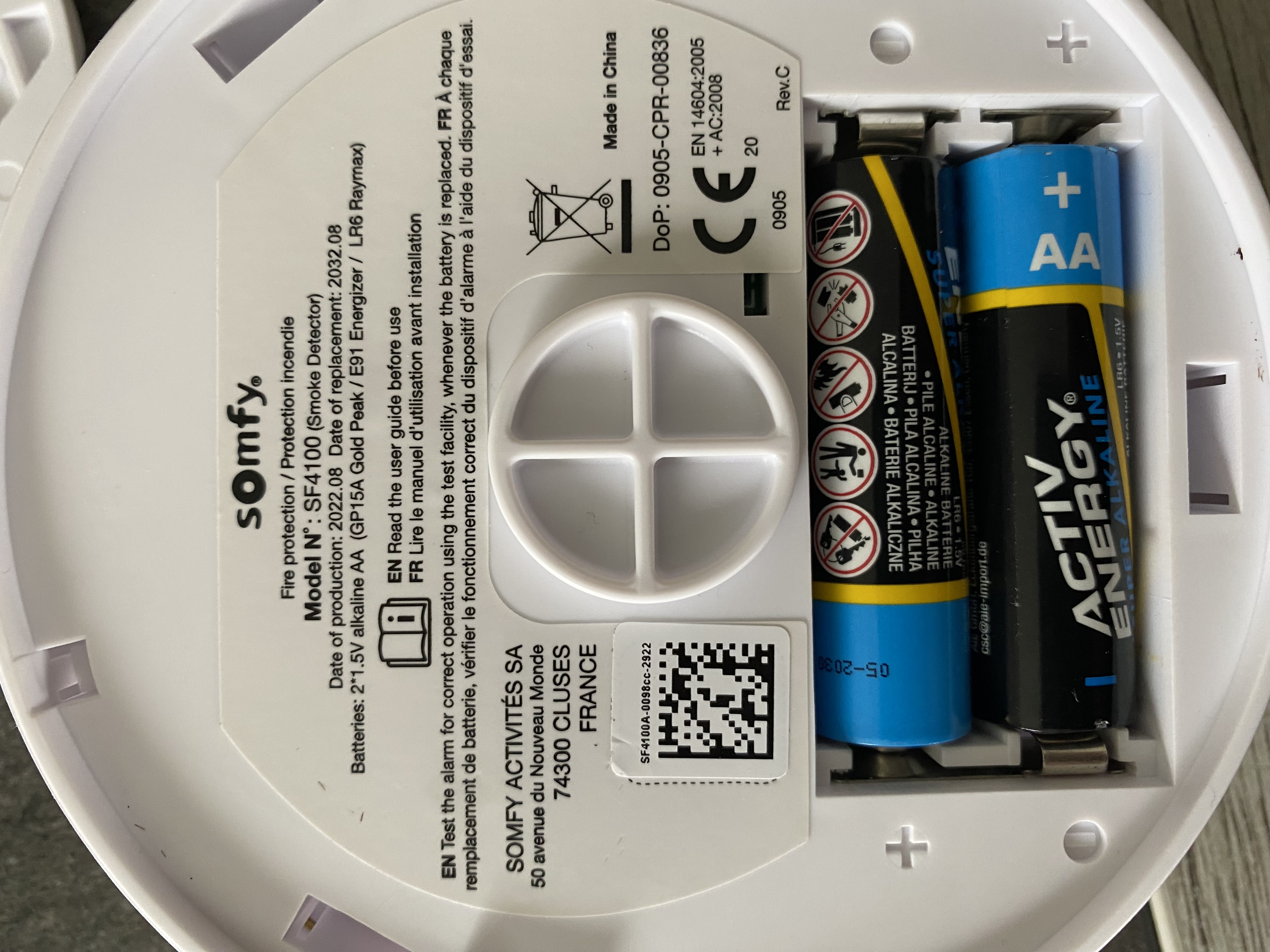

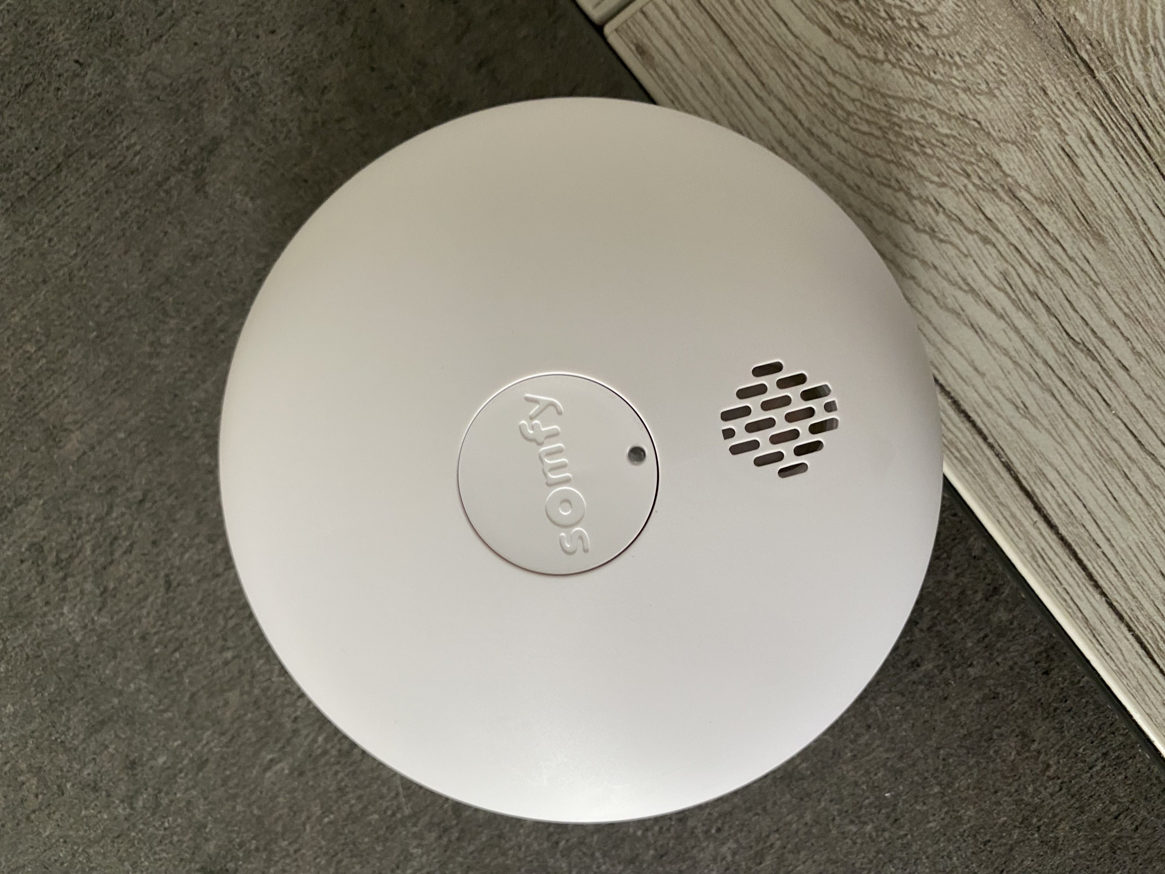

    Bonjour Audrey
    Merci de votre réponse
    Je ne peux pas non plus l’ajouter depuis home keeper pro
    Home j’espère pro me demande d’appuyer sur un bouton sur le détecteur (pour le synchroniser j’iamagine)
    Sauf que à part le bouton test sur le détecteur , je n’en ai pas d’autres……
    Merci à vous

    Didier,
    Quel est la référence du détecteur ?
    didier R.
    didier R.
    didier R.
    42 / 100
    Bonjour Morgan,
    Le détecteur est un SF4100
    Merci à vous
    Morgan F.
    Morgan F.
    Morgan F.
    Didier,
    Ce modèle de détecteur n'est pas compatible Home Keeper.
