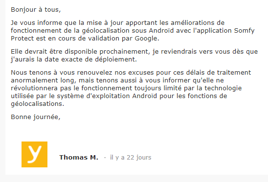

    Ca ne fonctionne plus depuis Android 10 ou Google a décidé de ne plus autoriser l'utilisation permanente du GPS sans une validation de sa part.
    L'évolution est en cours de validation chez Google. Information disponible dans le post ci joint et extrait en copie d'écran
    https://forum.somfy.fr/questions/2433503-activation-intelligente-fonctionnelle-android-samsung-s20

    Merci Jacky M pour votre réponse, je vais donc essayer sur mon vieux Galaxy S7.
