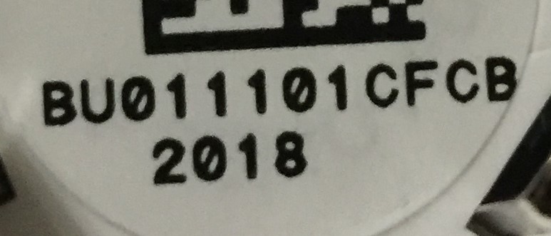

    Bonjour, Voici l'adresse MAC de mon link
    BU011101CFCB 2018
    Cordialement, Sébastien

    Bonjour Sébastien,
    Nous allons procéder au retour SAV de votre badge.
    Je viens de vous envoyer un mail pour continuer votre dépannage en privé.
