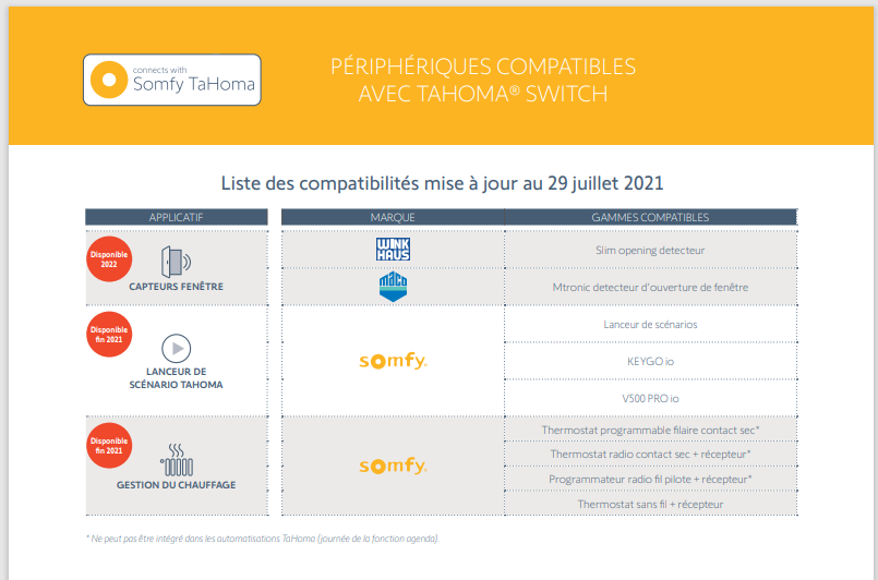

    La documentation Jeanneau précise que ce sont des détecteurs Tahoma, mais elle ne donne pas le protocole utilisé.
    L'ancienne Tahoma V2 acceptait les protocoles RTD, RTS et IO.
    La Tahoma Swift n'accepte que les protocoles RTS et IO , et la fonction de reconnaissance des capteurs de fenêtre ne sera disponible qu'en 2022
    https://www.somfy.fr/fr_v5/file.cfm/Liste_des_compatibili...
    Les détecteurs d'ouverture posés sur les fenêtres Janneau jusqu'en 2021 utilisent le protocole RTD issu des alarmes Protexiom / Protexial qui ne sera jamais reconnu par une Switch, Somfy privilégiant le IO désormais.
