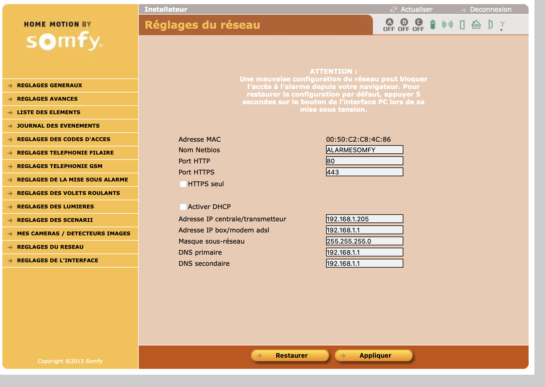

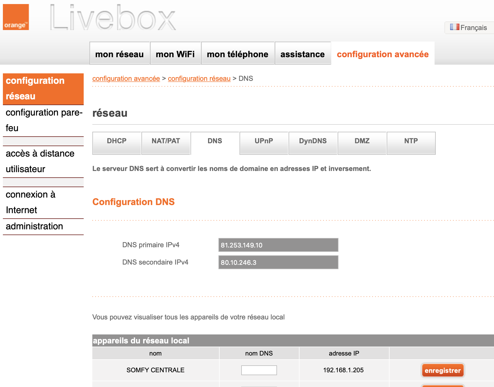

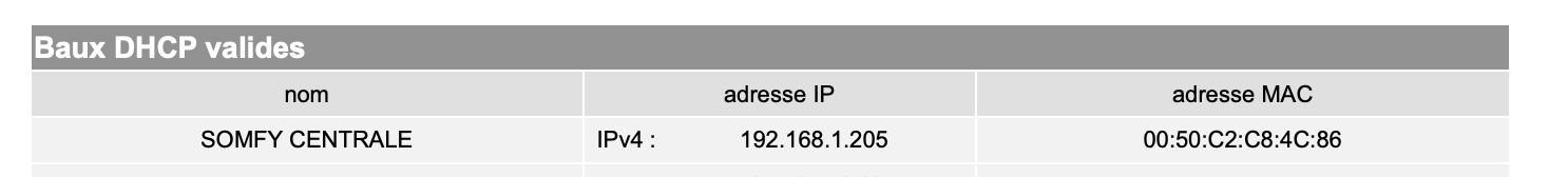

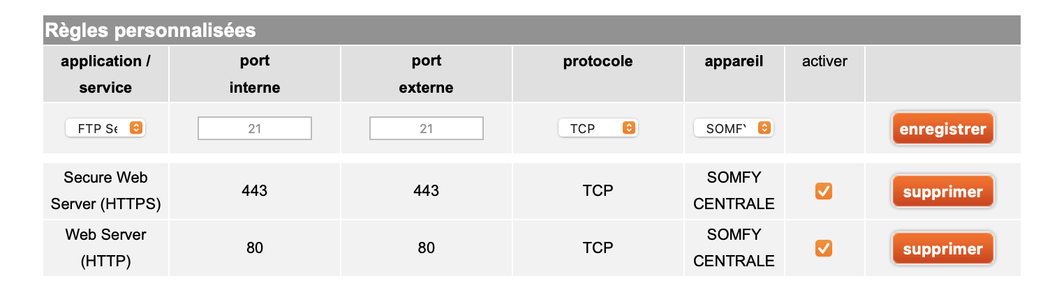

    Mon accès est bien configuré sur ma box Orange : voir la pièce jointe.
    Je ne vois pas ...
    Pouvez-vous poster une copie d’écran à partir de la console web du transmetteur en mode installateur du « Réglage réseau » et du « Réglage de l’interface ».

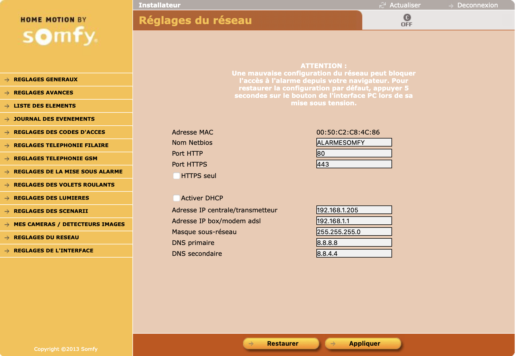

    Bien sûr, et merci de me consacrer du temps !
    Essayez d'abord ceci:
    Sur le "Réglage de l'interface", passez le "Port DNS" de 1024 à 80
    Sur le "Réglage réseau", passez le DNS primaire à 8.8.8.8 et le DNS secondaire à 8.8.4.4
    N'oubliez pas de valider à chaque fois.
    Laissez ces réglages même si ça ne change rien.
    Et si le problème demeure, connectez-vous en mode "utilisateur" sur https://alarmesomfy.net et vérifiez dans la configuration que ce sont bien les ports 80 et 443 qui y sont déclarés.

    Excusez-moi pour le retard mais j'ai voulu faire tout ce qui m'a été conseillé et tester, et hélas, bien que tout soit configuré comme indiqué, j'ai toujours ces messages d'erreur.
    Ce que je ne comprends pas, c'est que si mes paramètres étaient erronés, après un premier message d'erreur, cela ne devrait pas fonctionner ! Or en revenant sur l'écran précédant, ça passe ! C'est bien que la seconde fois mes réglages sont reconnus, alors pourquoi pas la première fois ?
    Merci pour votre aide si vous avez des idées.

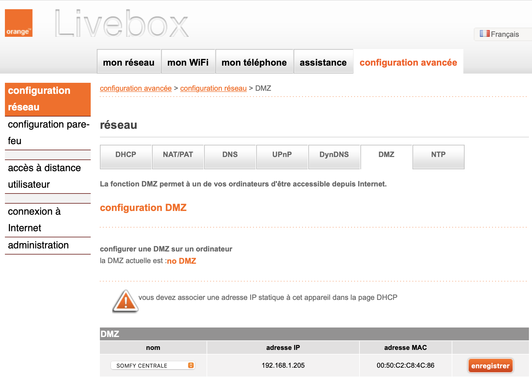

    Bonjour Jean-Luc,
    Pour tenter de vous éclairer sur ma configuration, je joints :
    Bonjour Roger
    Supprimez la centrale de la DMZ.

    Bonjour Jean-Luc,
    J'ai testé votre conseil en supprimant la DMZ, le résultat est catastrophique : message d'erreur à chaque fois que je change d'onglet, et envoi de test par sms hors service.
    J'ai remis la DMZ en service et tout rentre dans l'ordre, y compris un message d'erreur aléatoire ...

    En effet, et cela devient compliqué pour moi !
    Je m'explique. Quand j'ai voulu supprimer la DMZ, je me suis aperçu qu'en réalité elle n'avait pas été confirmé au premier coup, donc elle n'était pas opérationnelle.
    Donc dans un premier temps j'ai confirmé la DMZ et là catastrophe ! Je l'ai alors supprimé donc remis dans son état initial, et cela remarche - mal, avec le message d'erreur, mais opérationnel quand même ...
