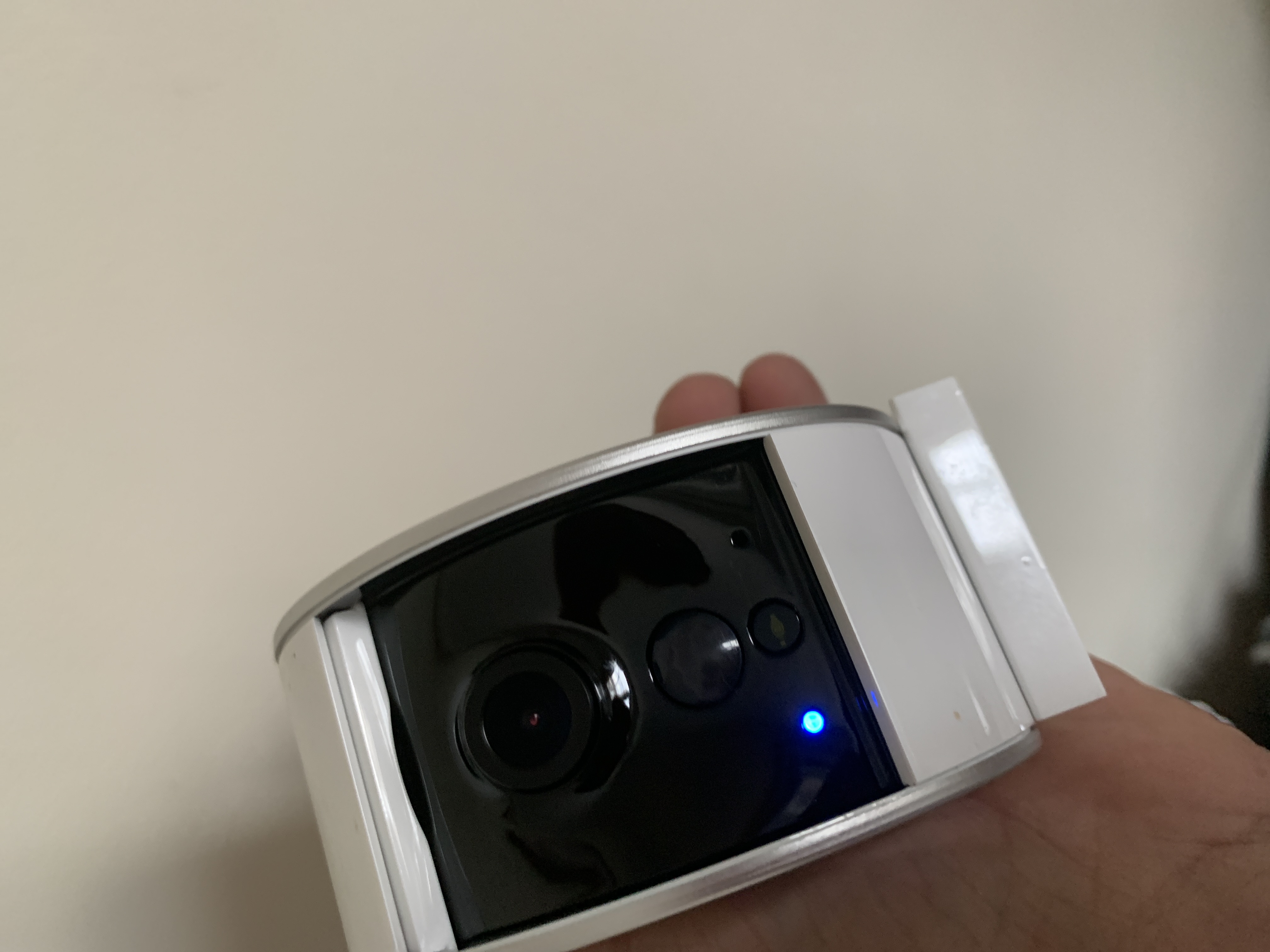

J’ai du changer le réseau demain caméra indoor, mais malheureusement je n’arrive plus à la connecter à mon réseau wi-fi. J’ai Beau la réinitialiser, contrôler que je sois bien en 2,4 GHz, que le voyant est bien allumé (clignote en bleu). Mais rien n’y fait je suis totalement bloqué. Arrivé à la face du QR code, rien ne se passe. J’ai même testé avec un autre Android ou en copiant le QR code sur une feuille. Que faire?

    Bonjour, malheureusement j’ai essayé de me connecter sur mon wi-fi invité. Mais sans succès cela ne fonctionne pas lors de la phase de présentation de QR code. J’ai également essayé avec un autre téléphone, mais rien n’y fait.

    I’m sorry, après plus de recherche j’ai vu ce qu’était un yello et merci encore. Mets sa arrange pas mon problème, je ne peux toujours pas à connecter ma caméra aussi bien on 2,4 GHz mais également entends que réseau inviter.
    Jonathan, je pense que votre caméra est enregistrée partiellement sur les serveurs ce qui bloque la suite du processus.
    Seul un Yello peut réinitialiser l'installation.
    Il faut attendre ici qu'il prenne la main ou sinon il faut appeler l'assistance téléphonique. Les Yellos partagent leur temps entre l'assistance téléphonique et le forum.

    Bonjour, c’était bien un problème de caméra. Celle s’y a été pris en charge par le service pour un échange. Merci beaucoup pour vaux conseil.

    j'ai le même soucis que Jonathan. Avec une variante: la led clignote bleue 2 mn puis verte fixe 30s, puis clignote bleue,.....
    J'ai effectué toutes les manipulations conseillée dans le forum, hélas.

    Merci pour votre aide, le problème était dû à la caméra qui ne communiquer plus avec le serveur SOMFY. Celle-ci a été échangé rapidement contre une neuve et ce gratuitement car elle était encore garanti. La nouvelle caméra se connecte parfaitement à l’aide du QR code. Merci à vous
