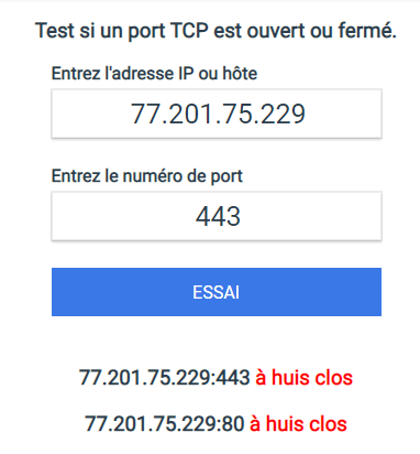

    Bien Gabriel.
    Mais je vous ai également donné de quoi tester l'ouverture des ports.
    J'ai fait le test pour vous avec votre adresse.
    Résultat en copie d'écran ils sont fermés.

    Bonsoir Jacky
    normal car en ouvrants les ports 8080 et 8443 j'avais supprimé les routage des ports 80 et 443.
    j'ai réalisé à nouveau l'opération de routage. les ports sont ouverts et j'ai le même message sachant que j'ai reconfiguré les réglages réseaux sur 80 pour HTTP et 443 pour HTTPS.

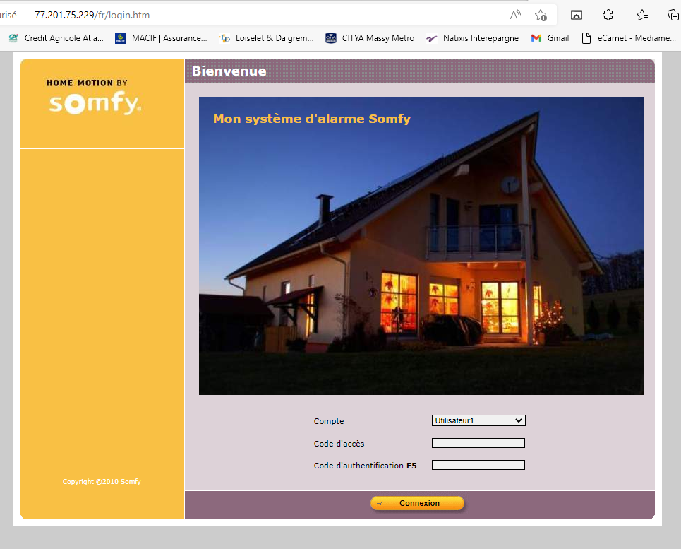

    Oui Gabriel, je confirme les ports sont ouverts et votre centrale est accessible.
    Voir copie d'écran votre adresse IP est en haut

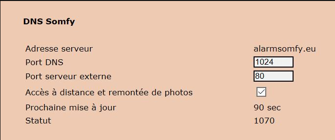

    Vérifier sur la centrale que vous avez bien coche l'accès à distance

    bonjour
    l'accès distant est bien. et les paramètres OK.
    j'ai toujours le message "connexion impossible aux hotes 192.168.1.240 et maisonrouxalarmesomfy.net. Vérifier les réglages des ports de votre box modem ADSL".
    merci Gabriel
    Gabriel la centrale est accessible en direct avec l'adresse IP comme vous pouvez le voir sur la copie d'écran.
    Vous avez un problème avec la mise à jour sur le serveur DNS de Somfy.
    Il va falloir attendre une autre aide car j'ai fait le tour de mes connaissances.
