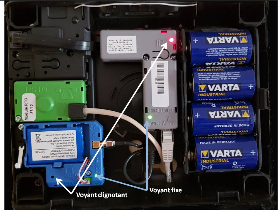

    C'est qu'il n'y a pas de communication entre la centrale et la box. Comment sont les voyants à l'intérieur de la centrale par rapport à la photo jointe ?

    je n'ai pas le boîtier bleu de la photo.
    Le voyant power est allumé fixe vert, le voyant IP est allumé fixe rouge.
    Merci d'avance
    Le voyant IP devrait clignoter. Quel âge à la centrale ?

    Bonsoir,
    Pour info, il y a un voyant dans la centrale au niveau de la prise réseau qui lui clignote.

    Bonjour Frédéric,
    Je vous confirme que d'après ce que vous nous indiquez, il semblerait que votre module IP soit défectueux. Afin de gérer votre SAV, je vais avoir besoin d'informations personnelles et c'est pour cette raison que je viens de vous envoyer un mail pour continuer votre dépannage en privé.
