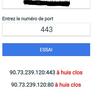

    je viens de tster,les 2 sont fermes

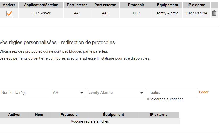

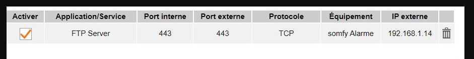

    Je l'ai fait et voici les captures d:éran de ma box orange.
    Ghis l'erreur est dans l'IP Externe. Il ne faut pas mettre l'IP interne de l'alarme mais TOUTES les adresses IP externes car vous ne savez pas avec quelle adresse votre smartphone va se connecter.

    il faut que je supprime la ligne de la capture que vous avez faites ?
    Ghis il faut supprimer cette ligne et la refaire, mais au lieu de mettre l'adresse IP de la centrale, il doit y avoir l'option "Toute adresse" ou sinon vous laissez à Blanc.

    malheureusement cela ne fonctionne toujours pas, les ports sont toujours fermées
    Ghis essayez de tester l'ouverture avec ce lien.
    https://yuip.org/fr/port-check

    Voici le resultat
    Ghis là je ne sais plus quoi vous conseiller.
    Votre paramétrage est correct, mais la box refuse l'ouverture des ports.

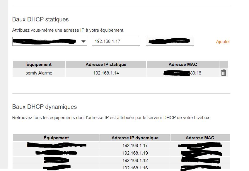

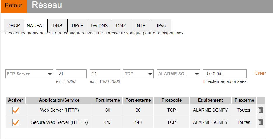

    Voici les captures d'écran de la configuration su technicien d'Orange

    Ghislaine,
    Dans IP externe je vous ai demandé précédemment de mettre non pas toutes mais 0.0.0.0/0. Pourriez vous faire ce changement ?

    le problème c'est que quand je le fais, ca enregistre automatiquement toutes

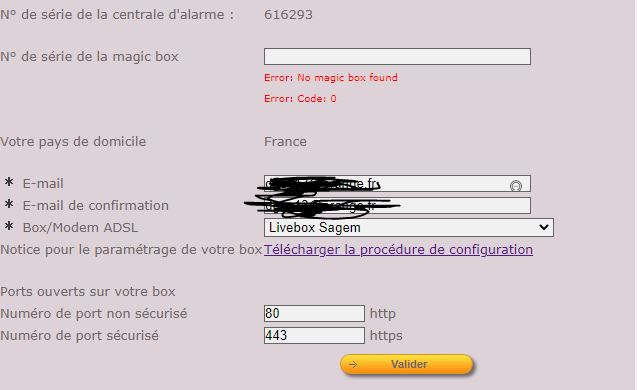

    Ghis si vous avez accès en local au paramétrage de votre alarme c'est que le module IP fonctionne.
    Le problème est dans la box internet qui n'ouvre pas les ports 80 et 443 alors que les règles que vous avez faite sont OK.
