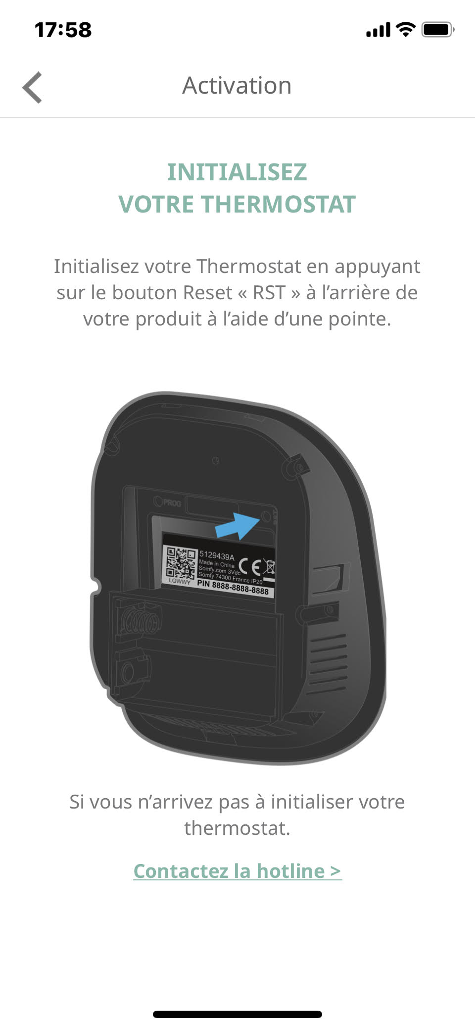

Bloqué après appairage wifi
J'ai suivi les instructions données sur l'applications, tout s'est déroulé comme indiqué.
A la page "installer votre passerelle", j'ai la réponse "installation réussie".
Je clique sur le bouton "terminer" et là je tombe sur la page "activation" et je dois faire un reset du thermostat (voir la copie écran)
discipliné, je fais ce que l'on me demande, mais il ne se passe plus rien...
Que faire ?

    Bonsoir,
    Bon ben j’ai tout réinitialisé, tout réinstallé, et même résultat !

    Voilà ce que j'a fait hier soir :
    • Reset du thermostat
    • Reset du récepteur
    • Appairage du thermostat et du récepteur
    • J'ai bien eu la led verte clignotante sur le thermostat en fin de cycle
    • J'ai fait un test, température max sur le thermostat et j'ai bien un clic de déclenchement du récepteur puis également quand je mets la température au mini.
    • Je clique sur l'onglet "appairage wifi" depuis un smatphone android.
    • je branche mon gateway, led verte-rouge puis verte clignotante.
    • La connexion entre le gateway et l'application OK
    • Mon réseau wifi est détecté, j'indique le mot de passe...
    • Nouvelle fenêtre "installer votre passerelle", j'ai la réponse "installation réussie".
    • Je clique sur le bouton "terminer" et là je tombe encore sur la page "activation" et je dois faire un reset du thermostat !!
    • le Gateway a bien la led bleue, puis verte, puis plus rien.
    • C'est désespérant ...
      Merci de me donner une solution.
