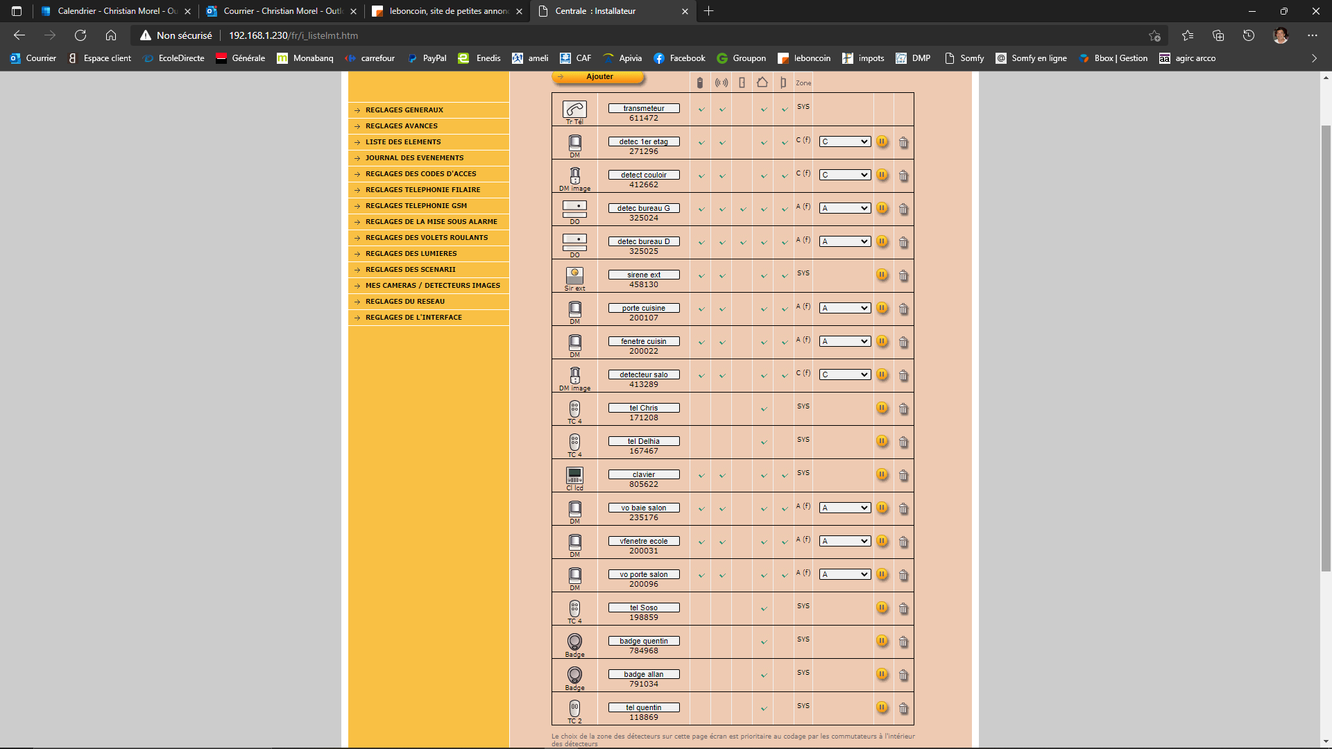

    Pouvez-vous poster une copie d'écran de la liste des éléments.

    bonjour, ci joint capture écran, bonne journée
    Est-ce que vous pourriez mettre le détecteur incriminé en zone B et refaire un test d'intrusion.
    Si ça ne fonctionne pas, pouvez-vous poster une copie d'écran du journal sur les derniers évènements (après le test).
