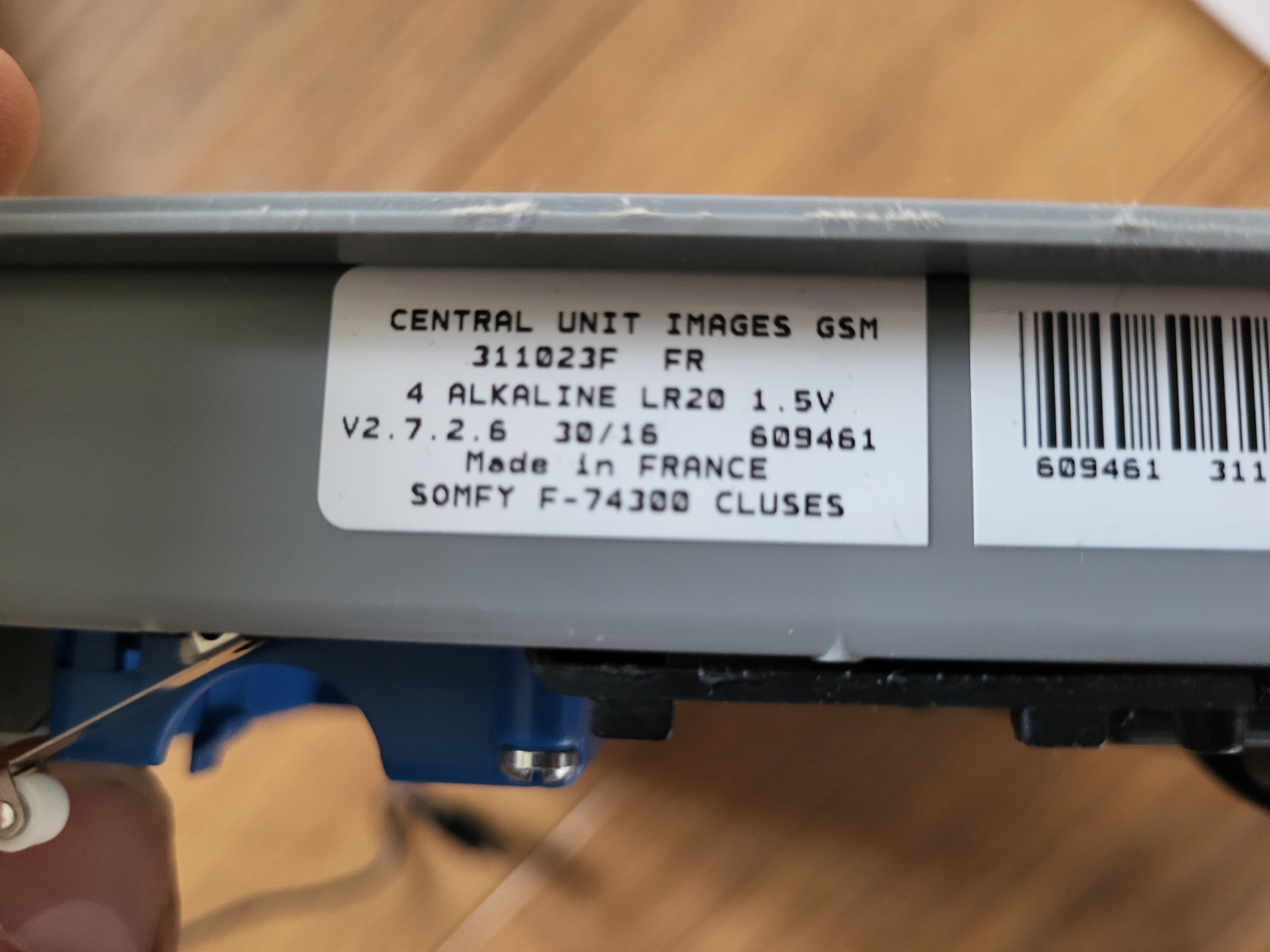

    J'ai le même problème !
    Est-ce qu'un yellow pourrait remettre à zéro mon ancienne centrale Protexiom svp ?
    Numéro : 609461
