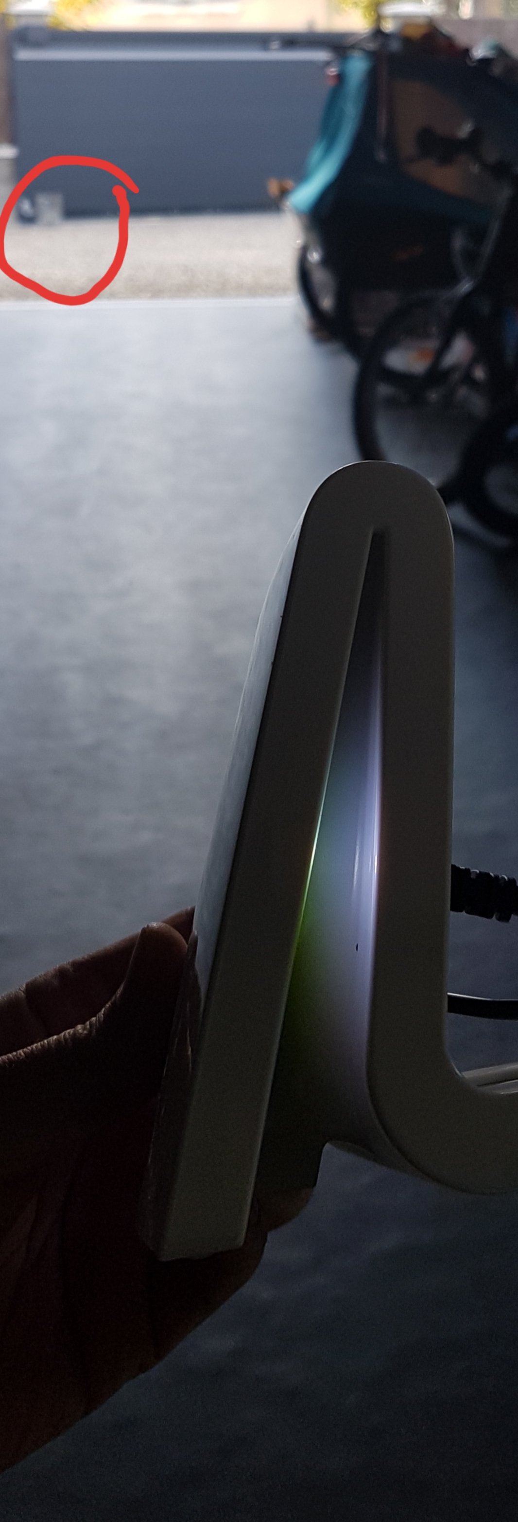

    J'ai déplacé la Tahoma à l'entrée de mon garage donc elle est à 12m en champ libre du moteur (voir photo).
    La détection ne fonctionne toujours pas ...
    Je précise qu'à cette distance j'arrive à appairer une clé Keygo donc là je comprends vraiment pas !

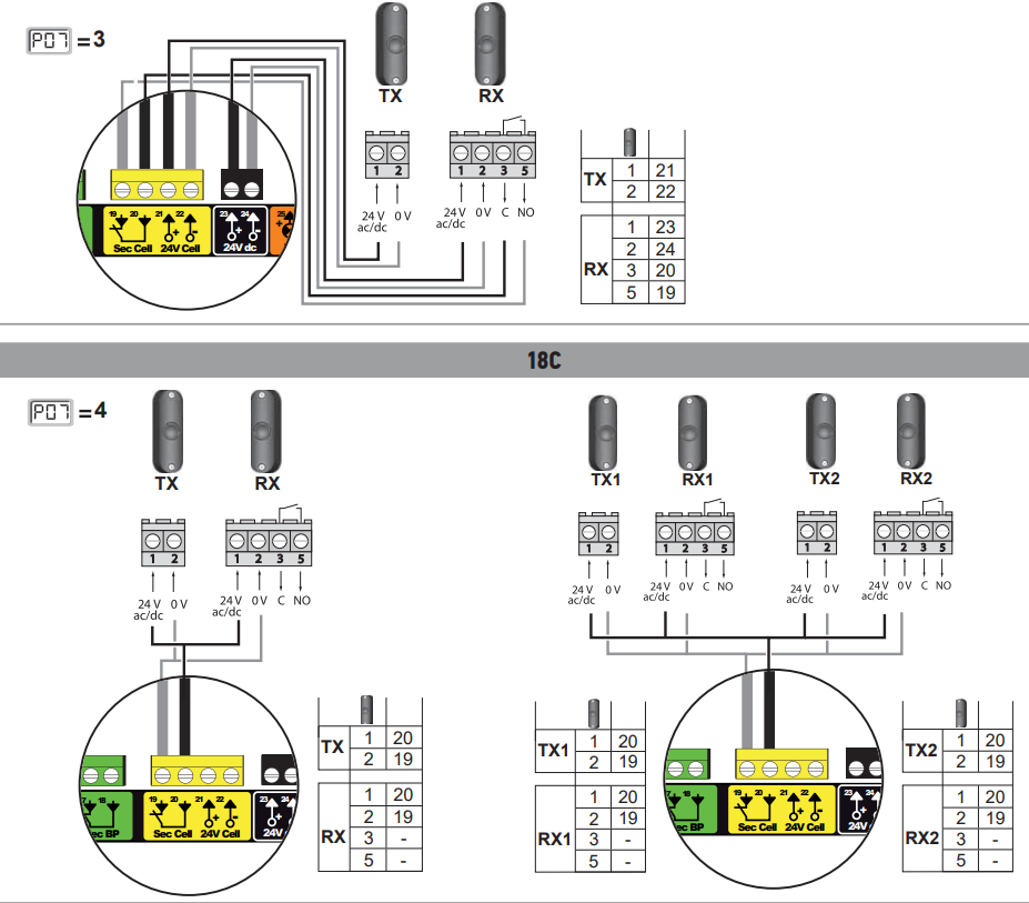

    Je testerai vraiment un autre branchement de cellules. En général les installations sont en P07 en 1 ou 4 (le plus simple par ailleurs), rarement en 3.
    Je me demande d'où vient ce branchement ?

    Bonjour André,
    J'ai pas suivi l'histoire des cellules ? On parle de branchement ou de paramétrage sur la CBX ?
    André N.
    André N.
    André N.
    Bonjour Gaëlle,
    les deux, le P07 est choisi en fonction du câblage des cellules.
    Ici il est en mode 3 : active avec auto-test par commutation d’alimentation
    Je me demande si ce n'est pas cela qui bloque, c'est pour cela que je testerai un autre câblage et donc changer le mode.
    Je vois quasiment jamais de mode 3 mais la notice ne dit rien de tel non plus.

    J'ai modifié le câblage des cellules pour être conforme à P07=1.
    Le moteur est paramétré pour une ouverture séquentielle avec P01=0.
    J'ai installé la box Tahoma dans mon garage pour qu'elle soit loin de toutes perturbations.
    Je confirme que l'antenne est câblée et fonctionnelle.
