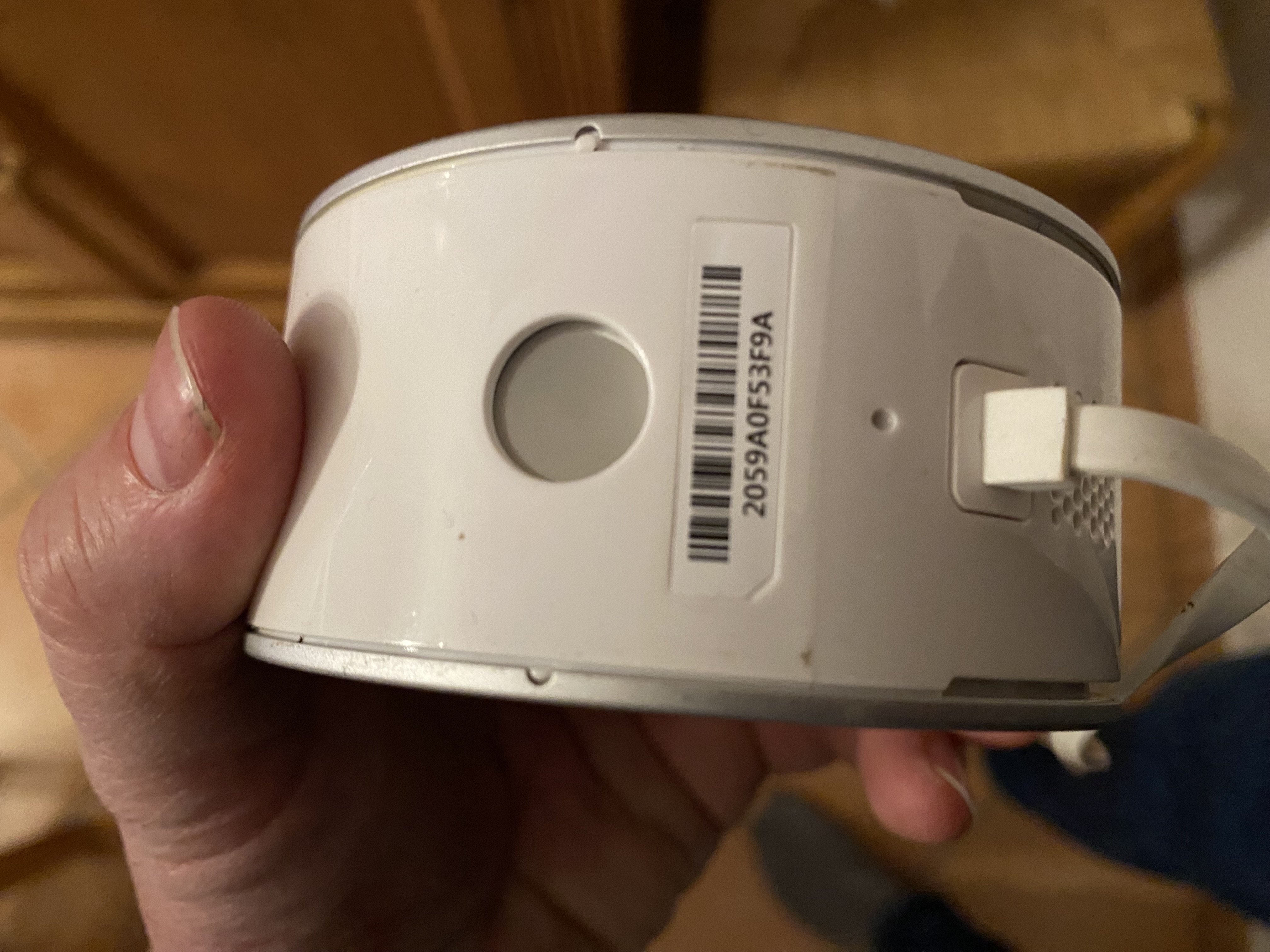

    Bonjour. La caméra 2059A0FS3F9A est dite installée sur un autre site … ellle a été achetée d’occasion , elle fonctionnait et je vous serai gré de l’aider à résoudre ce problème
    Merci pour votre aide et meilleurs vœux

    Bonjour JY,
    Je ne vois pas la caméra sur notre serveur avec le N° communiqué.

    Bonjour. J’ai le même problème alors que Somfy m’informe ne pas voir cette caméra sur leur serveur et pourtant malgré des dizaines d’essais j’ai toujours ce message de caméra déjà installée
    Ne peut on pas re initialiser avec l’adresse Mac que j’ai donnée ?

    Bonjour JY,
    Avec le bon N°, je vois bien la caméra sur notre serveur, d'après ce que je vois, vous n'êtes pas connecté avec la bonne adresse mail.
