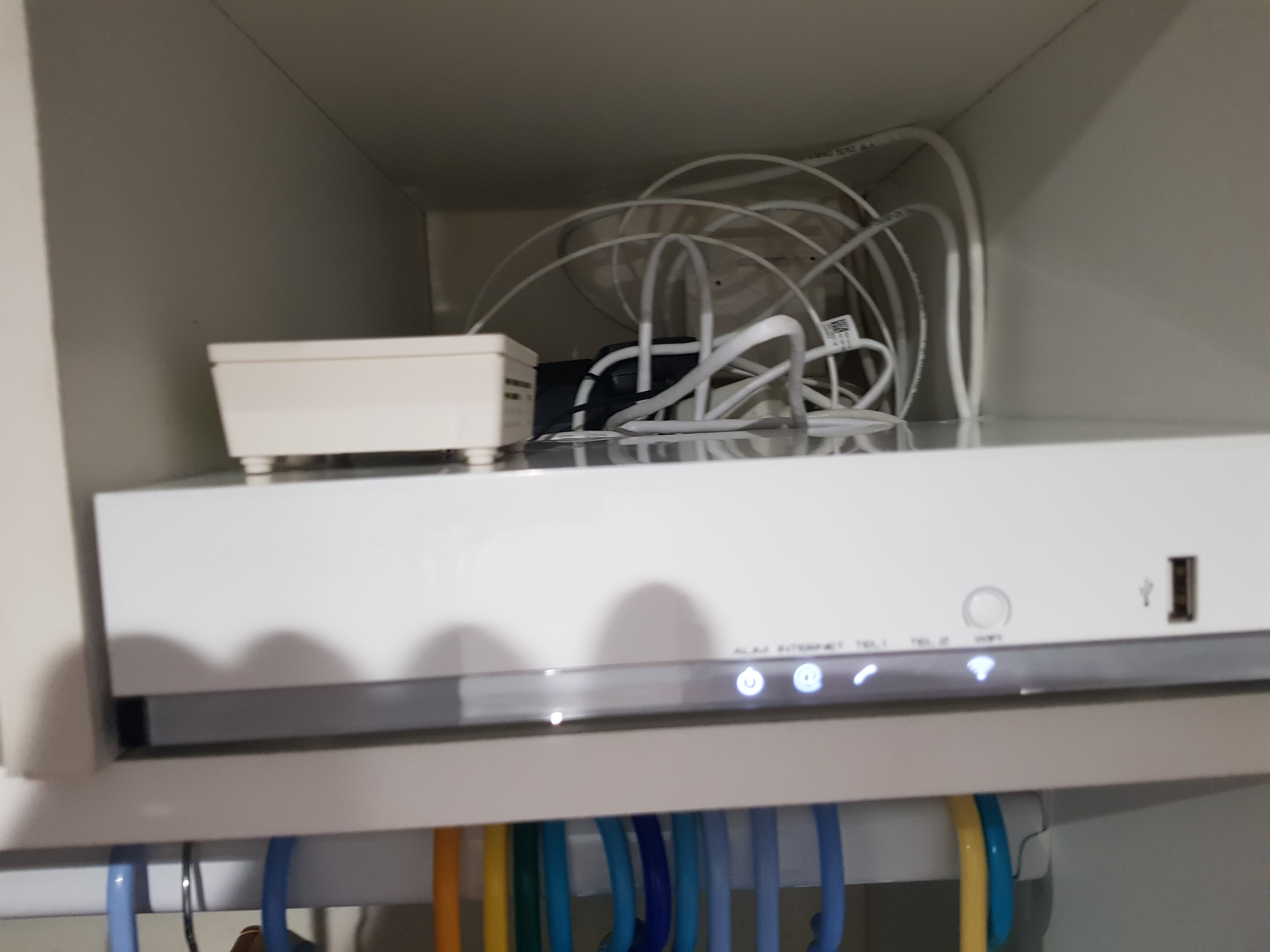

    Bonjour. Je suis chez Bouygues. Je met en PJ la photo de la boxe
    Bonjour Guillaume
    Merci pour la photo, mais je ne suis pas devin ! Quelle est la référence de cette box.
    Avez-vous suivi les consignes qu'il faut appliquer lors d'un changement de box ?

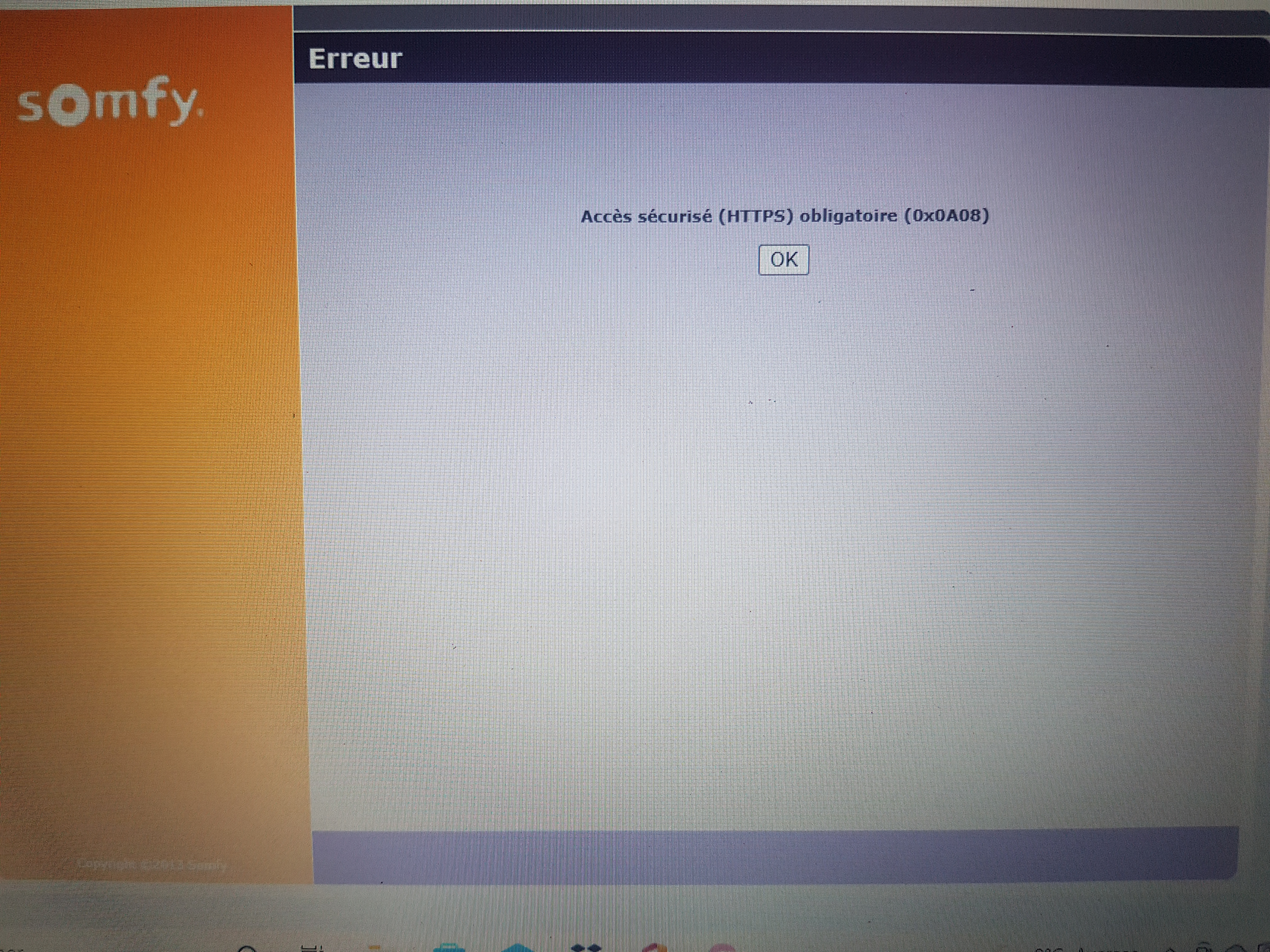

    J essai de rentrer dans ma centrale mais j ai un message d'erreur qui s afgiche dès que je tape mon adresse IP. Je vous met une photo en Pj
    Bonjour Guillaume
    Vous avez coché la case "Http seul" sur l'interface réseau de votre centrale. Donc pas d'autre moyen de réinitialiser le module IP.
