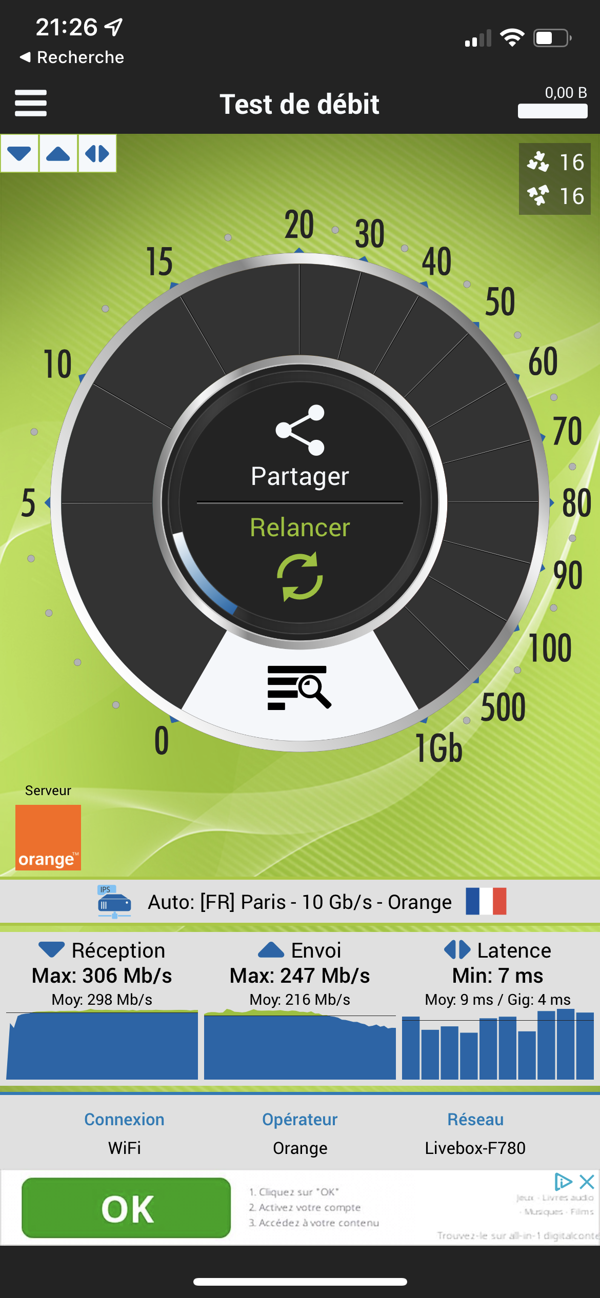

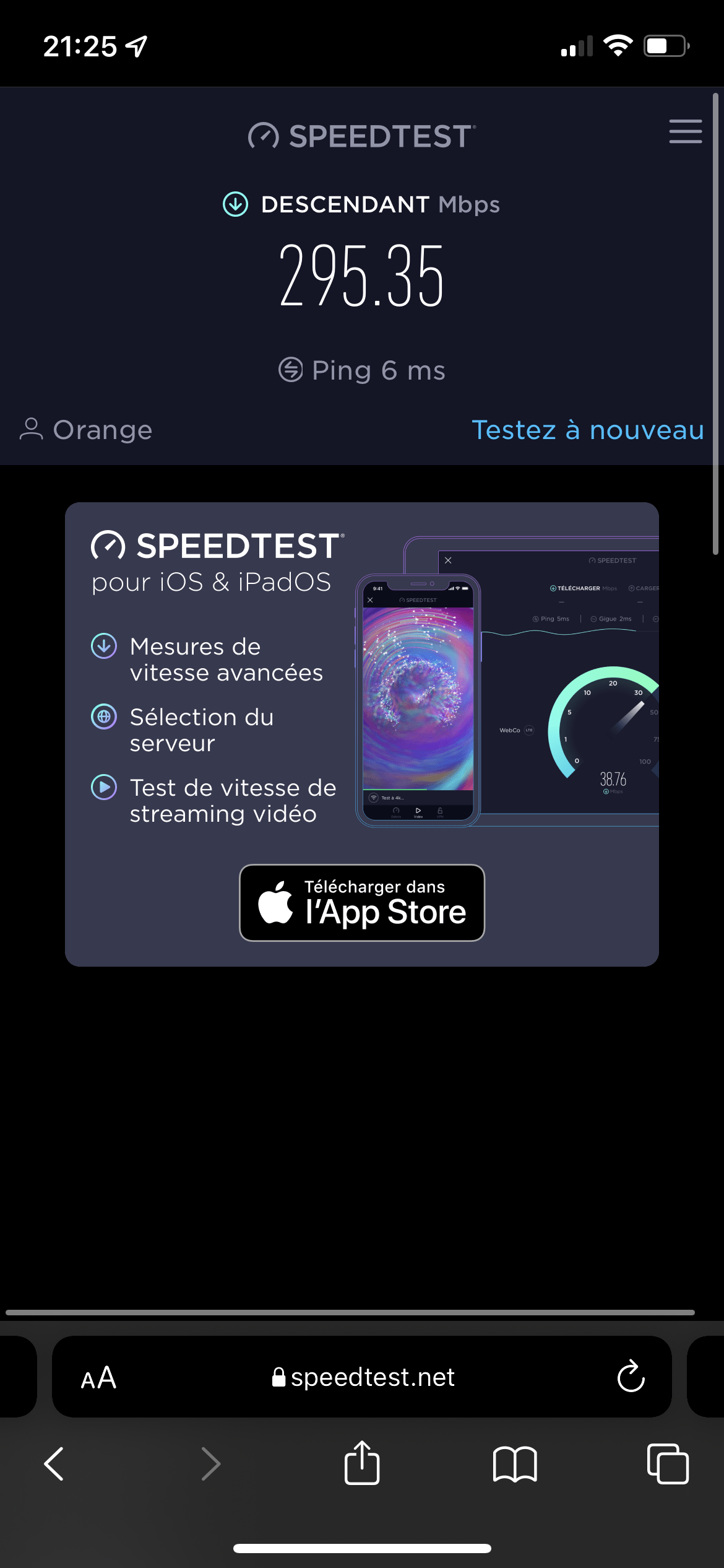

    Voici 2 tests réalisés ce soir.
    Cdlt,
    Aurore.

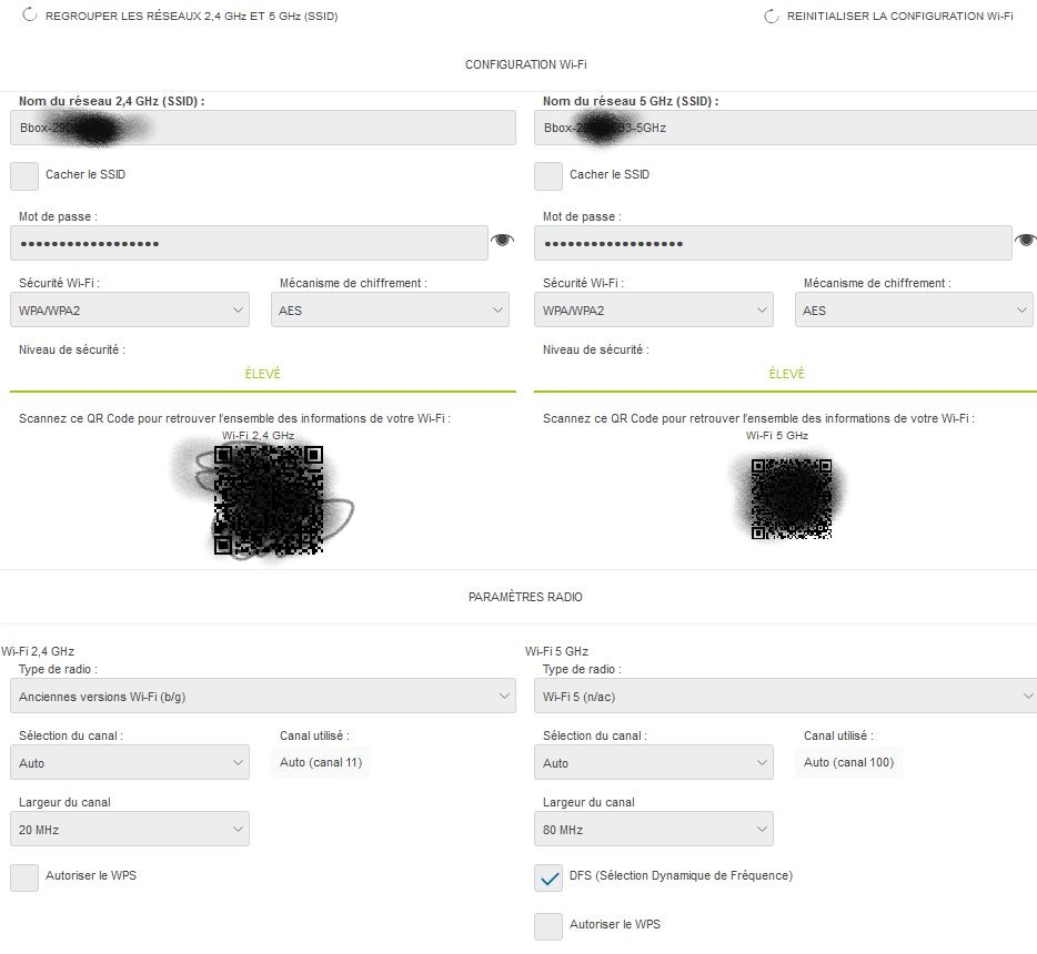

    Bonjour Maud,
    en Pj une capture des réglages de paramètres WIFI. A savoir que le problème apparait pour différents réglages.
    J'ai rebooté plusieurs fois la box, et il n'y a aucune différence visible. Toujours plusieurs déconnexions légères (ne nécessitant pas de débrancher/rebrancher la caméra) et environ une déconnexion lourde par jour.

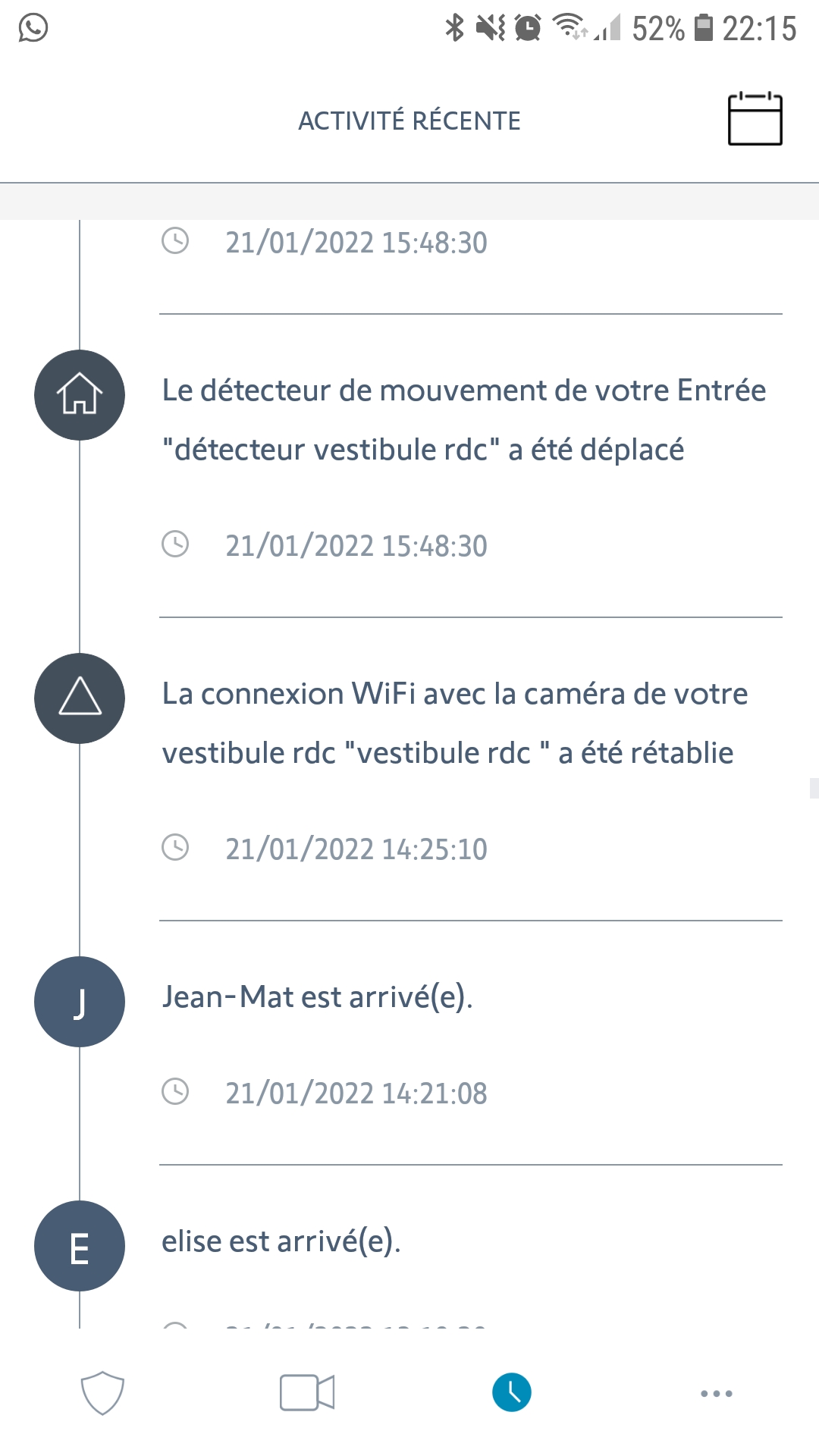

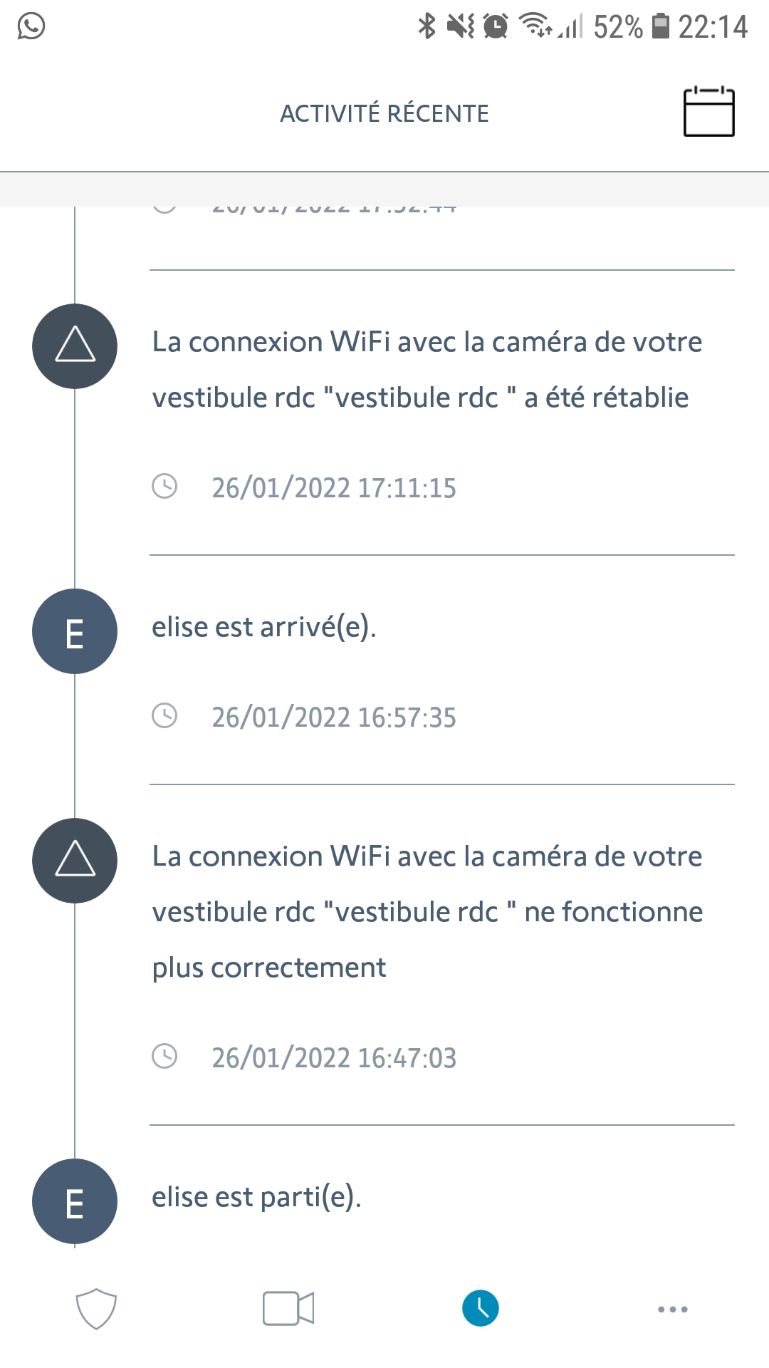

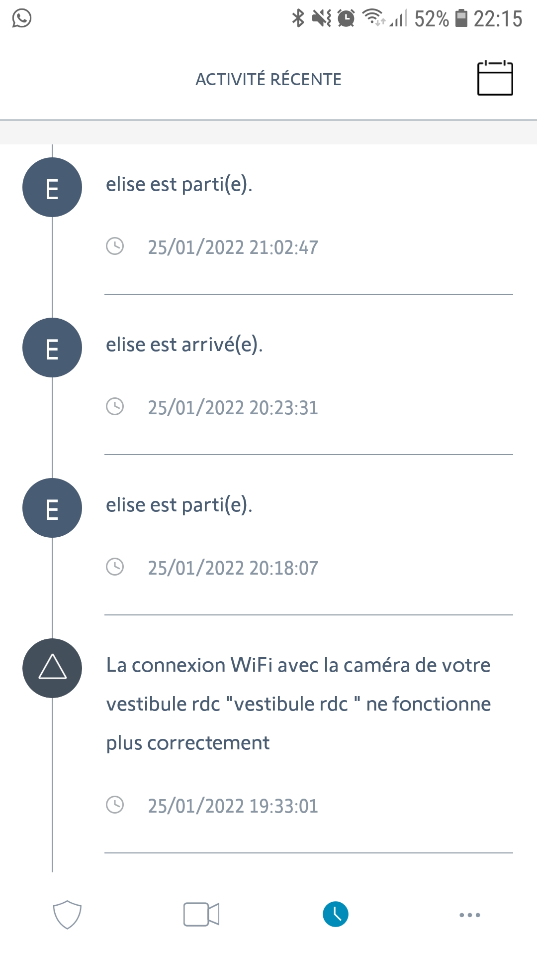

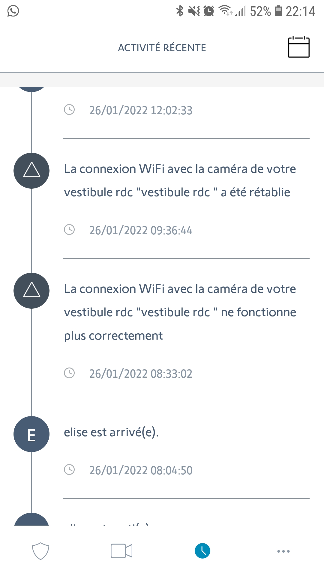

    Bonjour Maud, ci joint les captures d'écran de l'application montrant les pertes de connexion de la caméra et pour un cas du lind advanced. Pour chaque déconnexion de la caméra, la seule solution pour reprendre la connexion est de débrancher la caméra et la rebrancher. Cela n'est pas acceptable car cela le fait également pendant activation de l'alarme donc pendant notre absence. Dans ce cas, plus moyen de vérifier les images ni détection de mouvement.
    J'ai effectué la manip pour le badge mais cela n'a pas changé, j'ai donc changé la pile une nouvelle fois.
    Cordialement.
