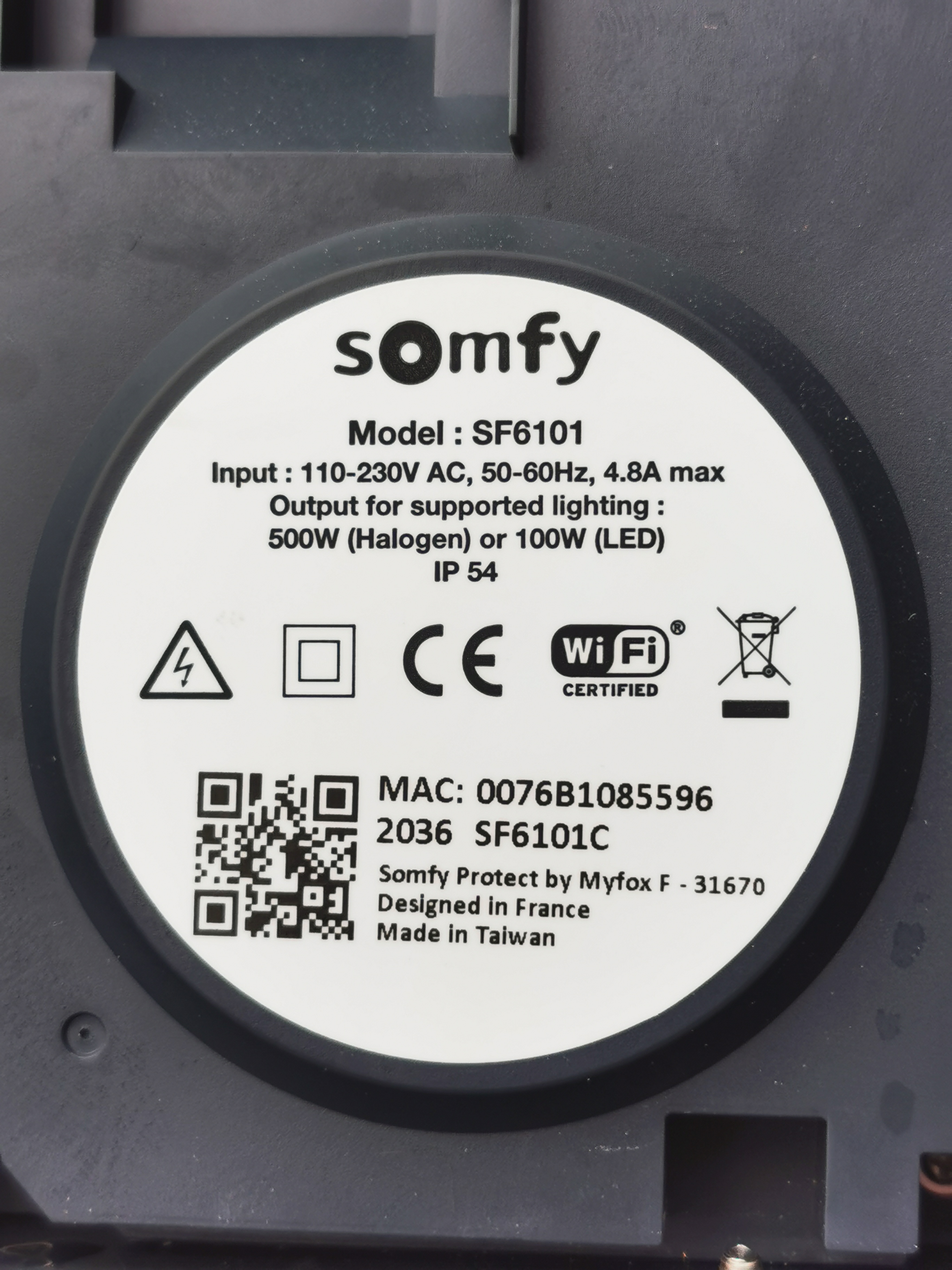

    annick postez le N° MAC de la caméra pour qu'un Yello regarde
    Yannick B.
    Yannick B.
    Yannick B.
    96 / 100
    Ok merci Jacky mais la camera est deja fixée au mur.
    Faut t il que je l enlève ?
    Ou se trouve ce numero sur la caméra ?
    J imagine derrière car rien d apparent sans démonter.
    Ce numéro Mac figure y il sur la boite de la caméra ?
    Merci de votre retour
    Yannick il faut la déposer de son support.

    Bonjour, j'ai réussi à avoir l'adresse MAC sans démonter ma caméra, en allant dans les paramètres de ma box et en regardant dans les équipements connectés (car elle s'était déjà conenctée une fois)

    Bonsoir...
    Merci pout votre retour. Non, je n ai pas encore donné mon adresse Mac car je n ai pas encore pris le temps de déposer ma camera exterieure puisqu il le faut pour trouver cette adresse MAC ( c est vraiment tres embêtant.. Il devrait y avoir quelque part une instruction disant de noter ce numero avant installation, ce serait plus simple).
    Je fait ça au plus vite et vous donne ce numéro.

    Bonjour.. Voilà, j ai le numéro mac.
