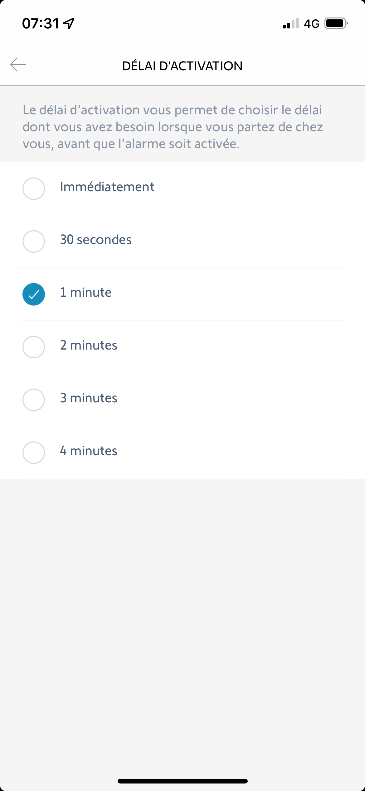

Dans réglage, le délais d'activation est de 1 minutes. Malgré cela, l'alarme se déclenche dès que je fais le code sur le clavier. Le détecteur me voit et déclenche l'alarme. Le délais de 1 minutes n'est pas respecté.

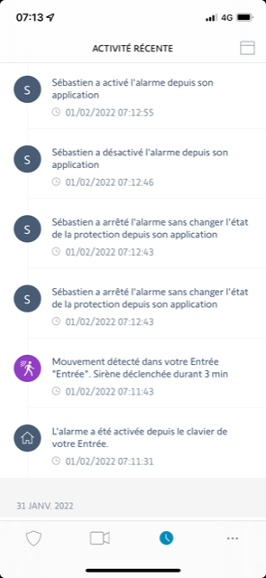

    Est-il possible de faire le test suivant :
    Activer l'alarme avec le clavier > passer devant le détecteur de mouvement "Entrée" > laisser sonner la sirène forte au moins 30 secondes (donc 30 secondes de pré-alarme puis 30 secondes d'alarme forte).
    Ainsi de revenir vers moi avec la date et l'heure du test effectué ?

    ci-joint les informations demandées, ainsi que le réglage sur le délais d'activation.
