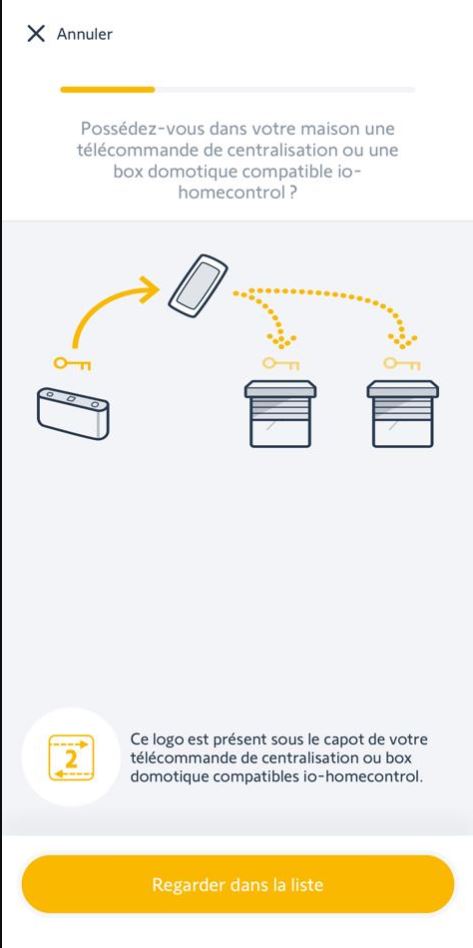

    Si je me rappelle bien lors de la première connexion avec la Tahoma on ne me posait pas la question en pièce jointe.
    (Je crois juste sur un volet).
    Est-ce que ma Tahoma serait defectueuse ?
    André N.
    André N.
    André N.
    Cette question n'est pas grave, on peut l'ignorer et dire qu'on a pas de télécommande 2W et de box.
    C'est pour l'éventualité d'un transfert de clé, ce qui n'est pas ton cas.

    Même en l'ignarant, on me demande de choisir une box dans la liste jointe.

    En bas, on peut ignorer aussi la question en disant qu'on a pas de box, c'est aussi dans le cas d'un transfert depuis une autre box existante.
    J'ai déjà remonté plusieurs fois à Somfy que la question n'est pas claire pour les utilisateurs.
    Après tu continues la recherche.
