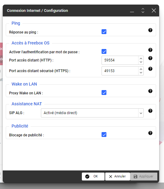

    Pas de souci Jean-Paul, il m'arrive de m'y perdre aussi, et pourtant j'ai un passé d'informaticien ....
    Bon, quand je parle de la centrale, c'est de votre alarme qu'il s'agit.
    Retournez sur l'écran en photo (box internet) et mettez 59554 à la place de 59553 et 49153 à la place de 49152.
    Fâites un test !

    Ok, Jean Luc, j'ai bien changé les 2 dans la box, je l'ai rebootée mais pareil, pas de connexion à distance. Si vous voulez, je peux vous renvoyer tous les écrans por mieux voir .
    Oui Jean-Paul, renvoyez tout !

    Bonjour Jean-Paul
    ça ne va toujours pas au niveau de l'accès à distance sur votre box. (voir photo) . Comme dit plus haut, sur cet écran mettez 59554 à la place de 59553 et 49153 à la place de 49152.
    Faites un test.
    Si ça ne marche pas, sur le serveur, remettez les ports que vous avez ouverts cad 59553 et 49152.

    On ne parle pas de la même chose je pense.
    Sur l'accès à distance de votre box, il faut mettre 59554 et 49153
    Ensuite sur le serveur Somfy https://alarmsomfy.eu, après connexion en mode utilisateur, remettez 59553 et 49152

    Jean Luc,
    Comme demandé j'ai remis 59554 et 49153 sur la box je l'ai rebootée et j'ai remis dans la centrale sur alarmsomfy.eu 59553 et 49152. Après 5 mn d'attente demandée, pas de connexion à distance possible !
    Je joins tous les snapshots de la box et de la centrale.
