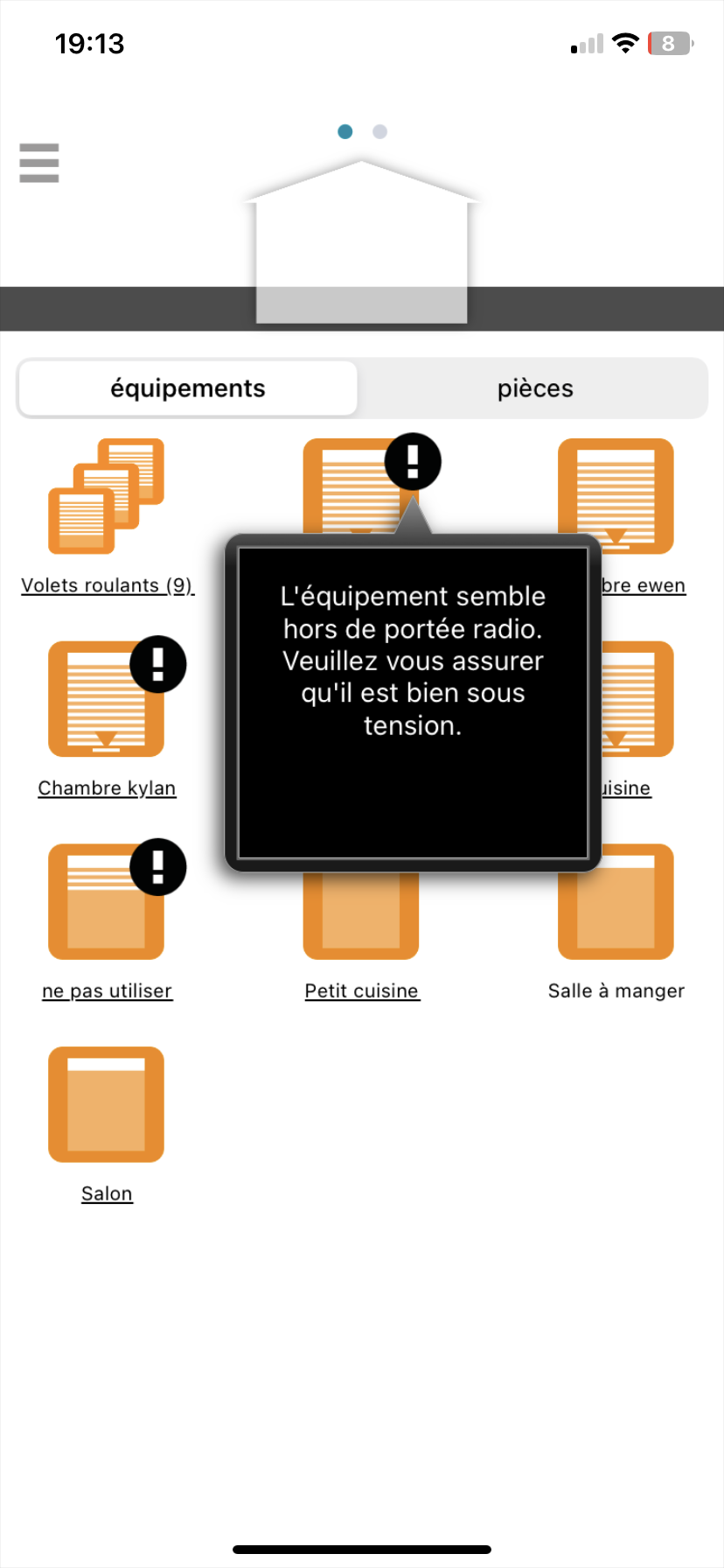

    Bonsoir, j’ai fait un reset de ma tahoma et j ai toujours le probleme en
    Photo jointe
    Bonjour Mathieu,
    Je vois que ce sont toujours les mêmes qui sont en erreurs.
    Je vous invite à remettre à zéro l'un des moteurs et à l'appairer de nouveau.
