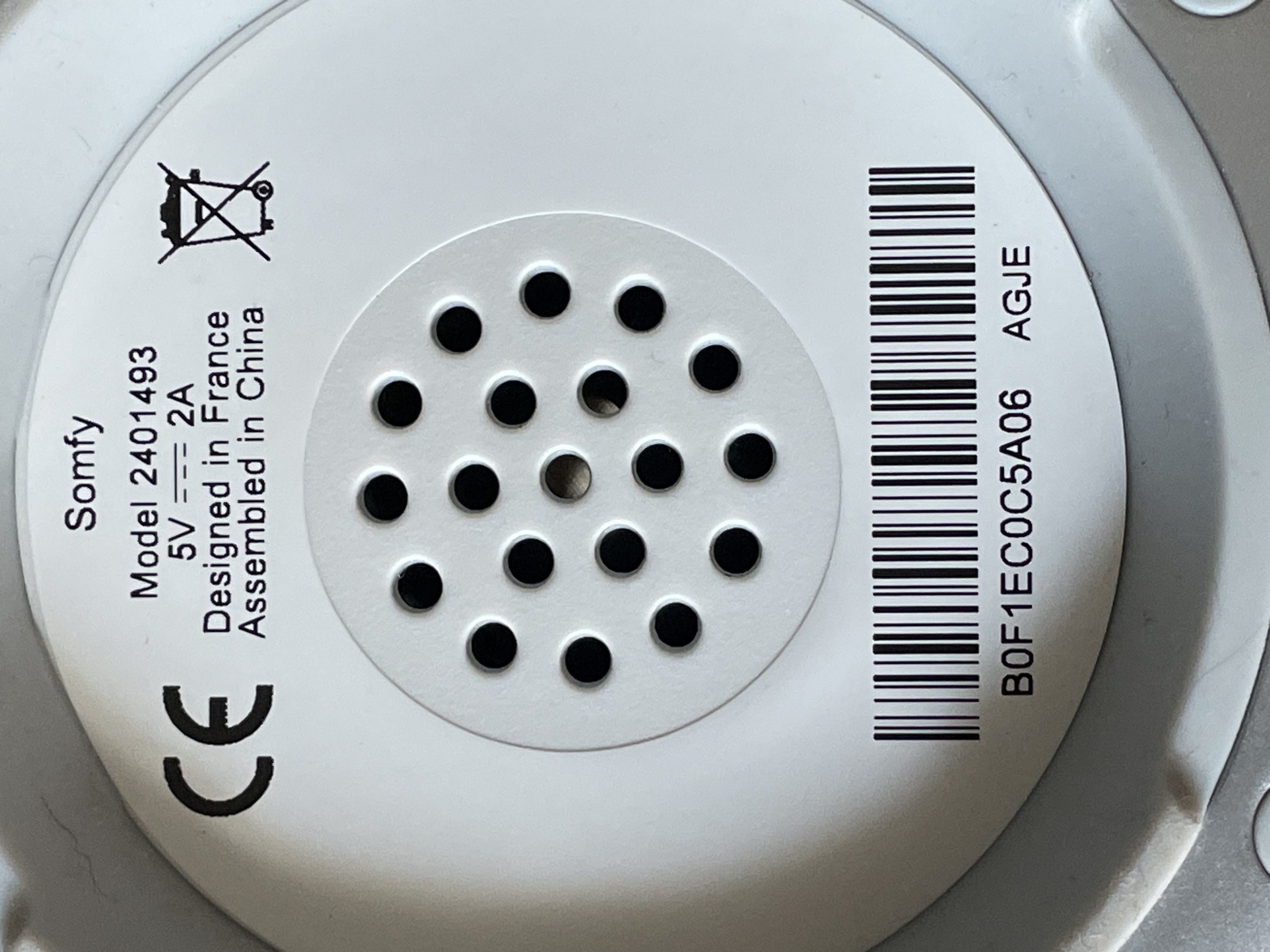

    Bonjour voici l'adresse
    B0F1EC0C6AD8 AGJE
