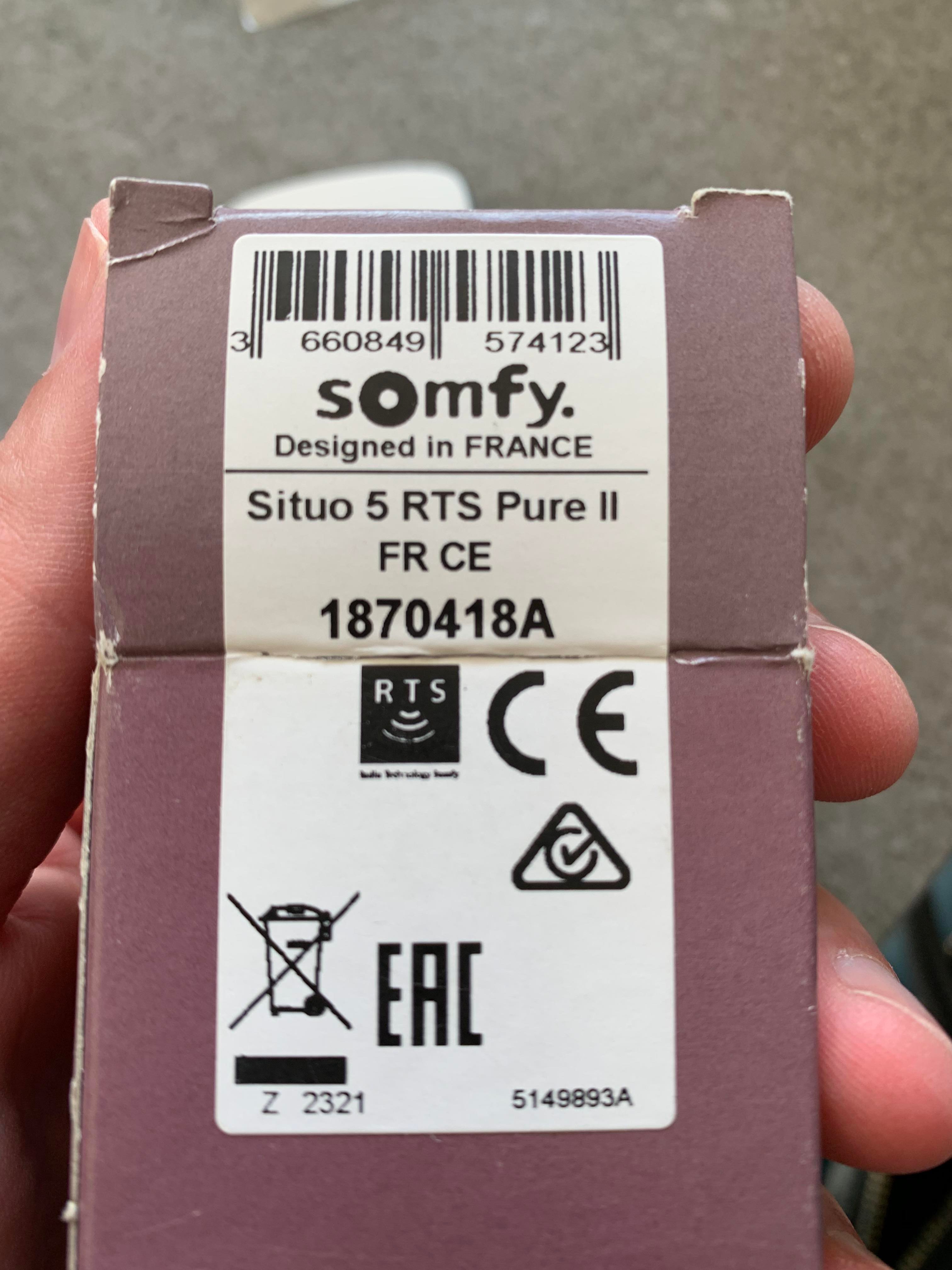

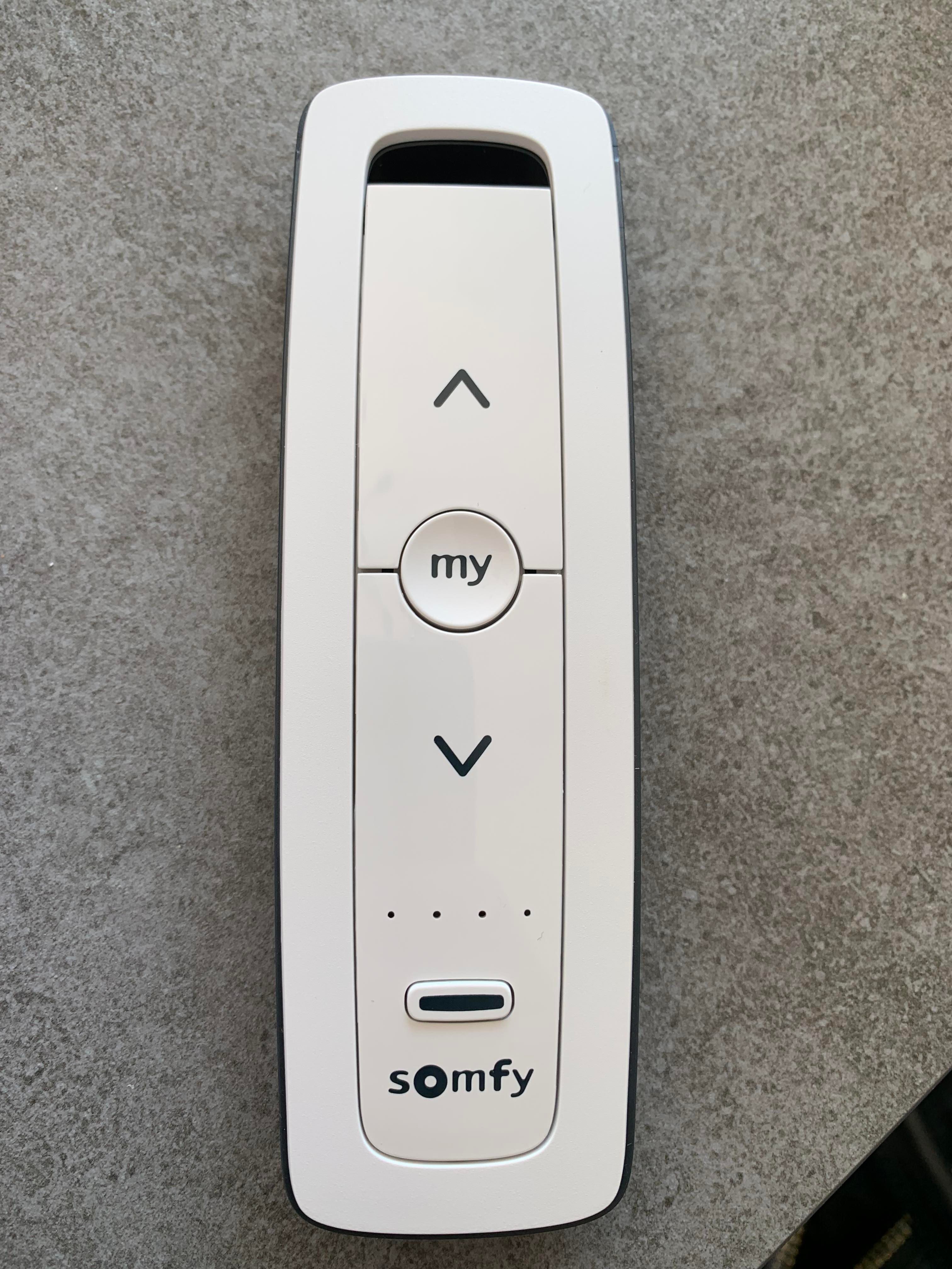

    Je viens de recevoir la télécommande.
    J'ai réussi à la configurer pour piloter un VR mais impossible d'utiliser la fonction MY (dommage j'ai acheté cette télécommande uniquement pour ça...).
    Je vous mets en photo le module RTS pour VR en question ainsi que la télécommande.
    Voici la notice du module sur laquelle vous avez la prog du My.
    https://asset.somfy.com/Document/c2326c41-9d52-40fe-af2b-...
