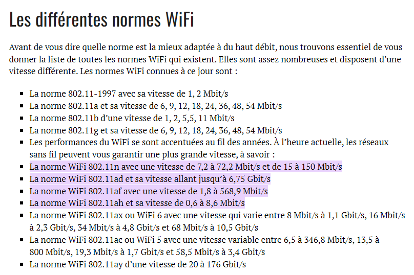

    Je suis toujours impressionné par les débits wifi en 2.4Ghz annoncé sur le forum. Je met un lien vers la norme pour ceux qui veulent vérifier
    Le Wifi N en 2.4ghz plafonne a 72.2 Mbit et en 5ghz il plafonne à 150 Mbit.
    La caméra ne travail que sur le 2.4Ghz.

    Lien vers la norme wifi
    https://www.planet-sansfil.com/dossiers/bien-choisir-sa-n...

    Comme je l'ai déjà expliqué dans le fil du post, vous pourriez avoir un débit de 8 giga bit ça ne changerait rien au problème;
    Votre box internet dispose de plusieurs WIFI et de ce fait il y a une carte pour chaque.
    Pour le WIFI 2.4 la norme définit un débit maximal de 72 méga au maximum dans le meilleur des cas.
    Quand on a ce type de problème on commence par séparer les wifi sur des noms de réseau différents.
    Ensuite pour tous les matériels qui peuvent utiliser le wifi 5,6,7 on les paramètre pour qu'l travaillent uniquement sur ces wifi afin de libérer au maximun le WIFI 2.4.
    Quand on fait se travail d'optimisation on regarde combien il reste de matériels sur le wifi 2.4.
    Le Wifi c'est comme le compteur d'eau, plus on ouvre de robinet moins y a de débit.
    Pour connaitre le débit de votre Wifi 2.4, connectez votre smartphone dessus et lancer dans le navigateur internet la commande FAST.COM
    Si vous avez plus de 72 vous n'est pas sur le 2.4
