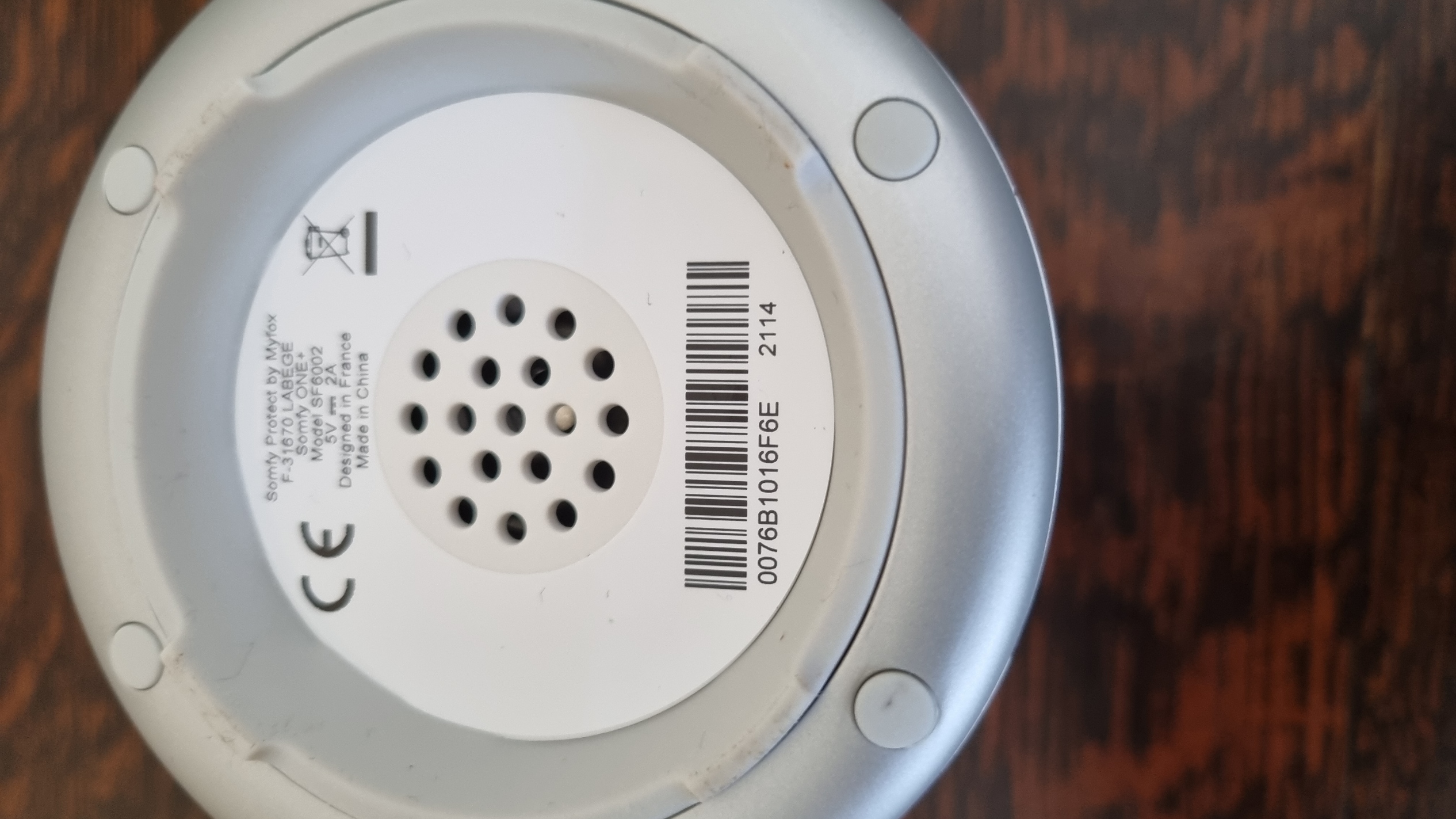

Ma Somfy one neuve n'a jamais pu se connecter au wifi. La première partie de l'installation se passe bien, reconnaissance du QR code sans problème, mais ensuite pas de connection au wifi. Après plusieurs manipulations suivant vos préconnisations je n'ai obtenu aucun résultat. L'adresse de mon, Somfy est 0076B1016F6O 2114 acheté chez LEROY MERLIN PLAN de CAMPAGNE le 27 septembre 2022. Systéme de sécurité SOMFY ONE + n° 36608495080579.
