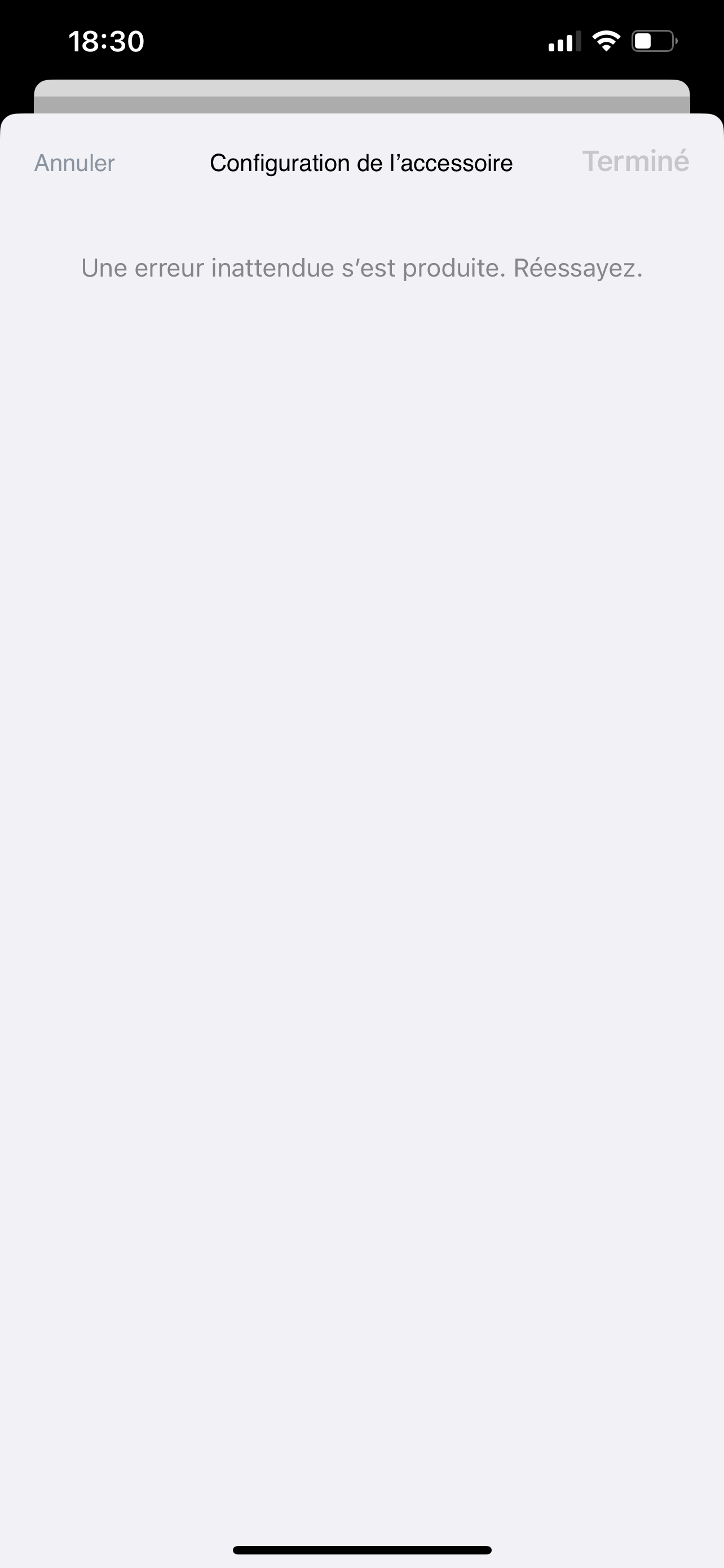

Suite à problème sur le WiFi de ma box SFR, il a été impossible de reconnecter ma Somfy One malgré les différentes procédures : "Une erreur inattendue s'est produite. Réessayez".
J'ai essayé de changer le réseau WiFi (3 différents), mais j'ai le même message d'erreur.

    J'ai de nouveau réessayé de réinstaller mais j'ai les mêmes retours à savoir "Une erreur inattendue s'est produite. Réessayez".
    Après qu'entendez-vous par "...réinitialisant20s.", appuyer 20s sur le bouton "Reset". En tout cas c'est ce que j'ai fait.
