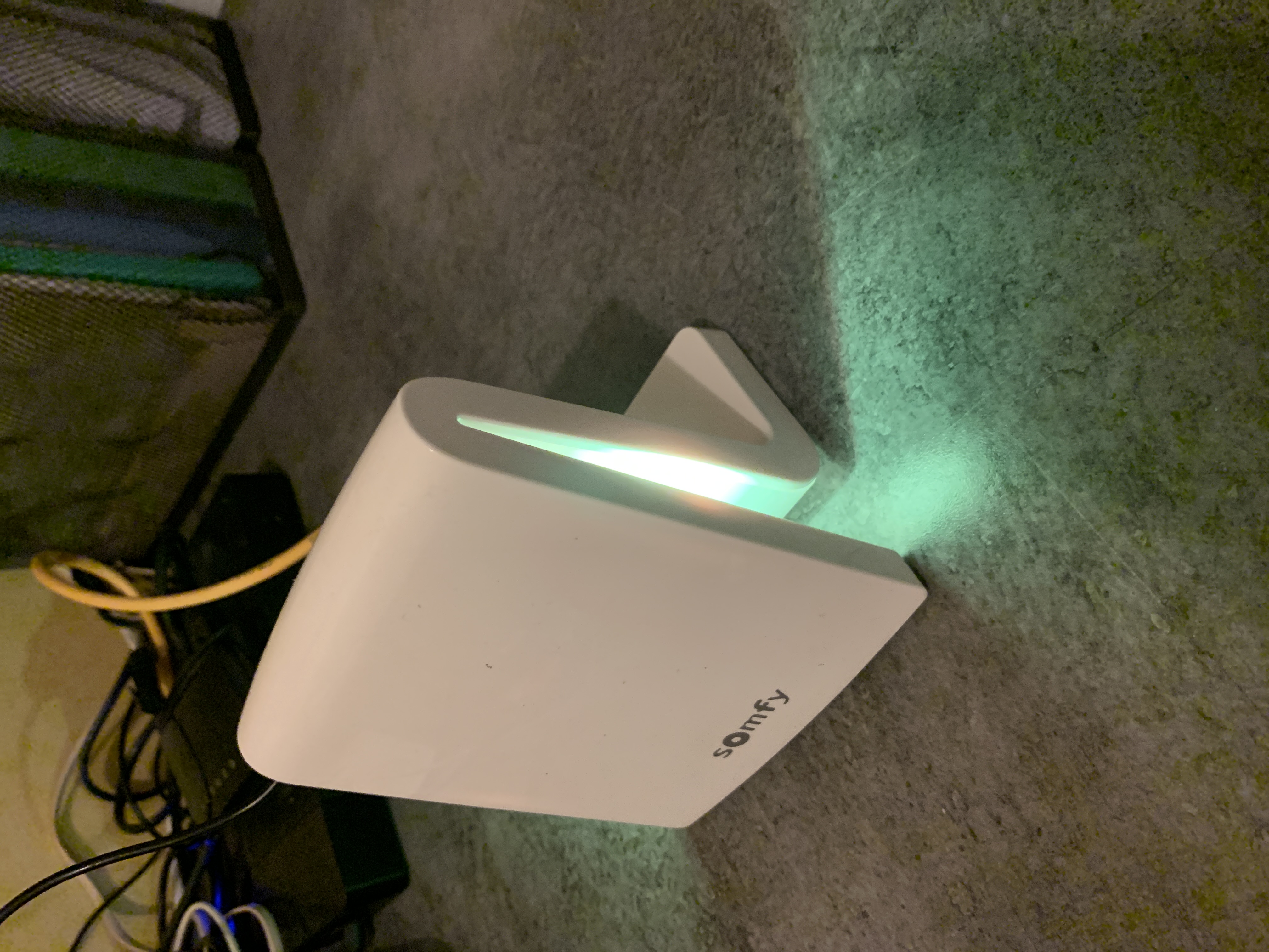

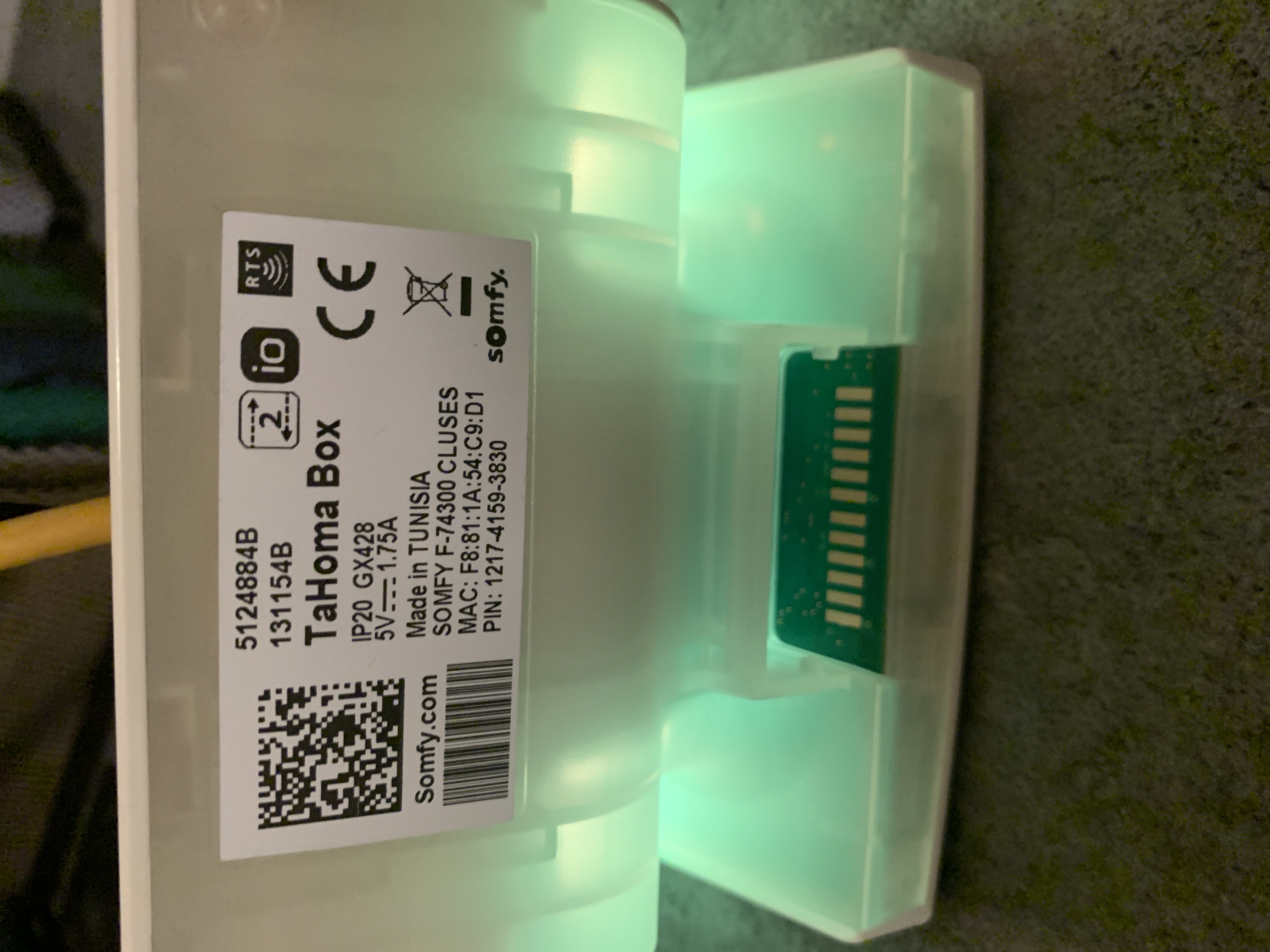

Tahoma V2 - diode jaune fixe
Ma tahoma reste bloquée avec la diode jaune fixe.
Elle est cependant non connectée côté espace client.
J’ai également tenté une re-synchronisation + recablage mais rien n’y fait.
Mon pin est le suivant : 1217-4159-3830

    Bonjour Germain,
    Votre box est déconnectée et ne communique plus ni avec internet ni avec nos serveurs du coup.
    Pouvez-vous faire un reset manuel et un changement de câble Ethernet.

    Merci pour votre retour, reset effectué et cable remplacé
    Voici le status de la box
    Gaëlle B.
    Gaëlle B.
    Gaëlle B.
    Bonjour Germain,
    Malheureusement celle-ci ne se connecte toujours pas à internet. Pourriez vous la brancher sur une autre box internet ? Voisin ami ?

    Après un appel au SAV il s'avère que la box était bien HS.
    Je viens de recevori une switch en retour.
    Je ne peux cependant pas enregsitrer la nouvelle switch car mon email est tjs utiliser avec la tahnoma V2.
    Est-ce possible de :
    • transferer les clé IO de mon ancienne tahoma 1217-5159-3830 vers la nouvelle switch (208-9966-7959)
    • supprimer la tahoma v2 de mon email .
    Merci à vous
