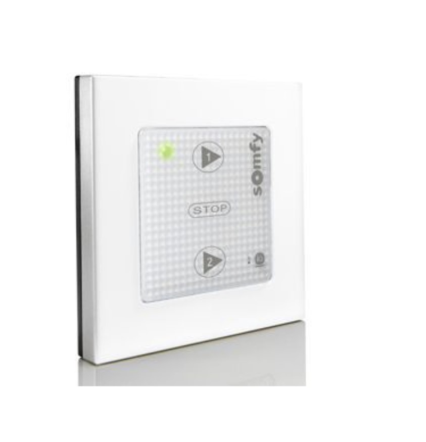

    Par contre le lanceur de scenario est bien compatible avec la V1?
    voir photo ci jointe
    Je ne connais pas du tout la V1.
    Par les lanceurs de scénario sont toujours les mêmes donc a priori je dirais OUI.
