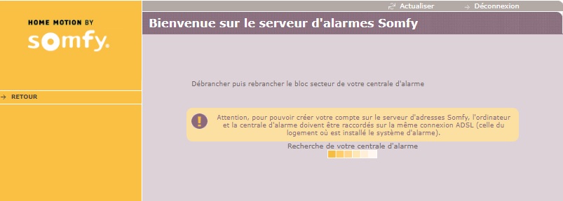

J'essaie de configurer l'accès à ma centrale à distance sans succès..
j'ai bien suivi les instructions de la vidéo somfy:
J'ai beau débrancher rebrancher la centrale rien ne se passe....
IP centrale:2405-01
je vous joints les captures d'écran....

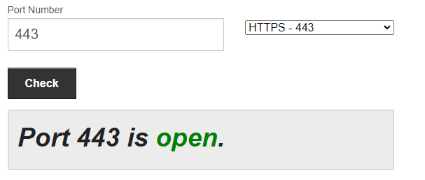

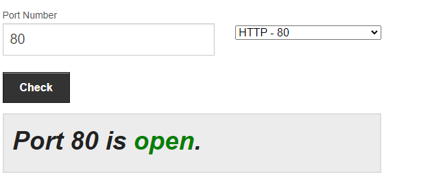

    Testez l'ouverture des ports avec ce lien: https://portchecker.co/
    (ne touchez pas à l'adresse IP qui s'affiche en haut)
    Vous devez avoir quelque chose comme les images jointes.

    J’ai fait le test des ports 80 et 443 ils sont bien ouvert
    Donc le problème vient d’ailleurs

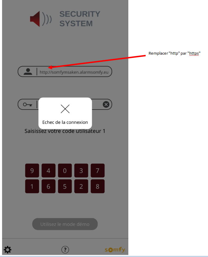

    La connections sur l’application a distance se fait UNIQUEMENT quand on est en WIFI
    Ci joint les captures d’écran du processus de connections
    1 la recherche d’hôte fonctionne
    2 connections à la centrale en cours
    3 échec de la connexion
    Merci pour l’aide car je ne sais plus quoi faire
    Bonjour Maher R.
    Voyez l'image jointe.

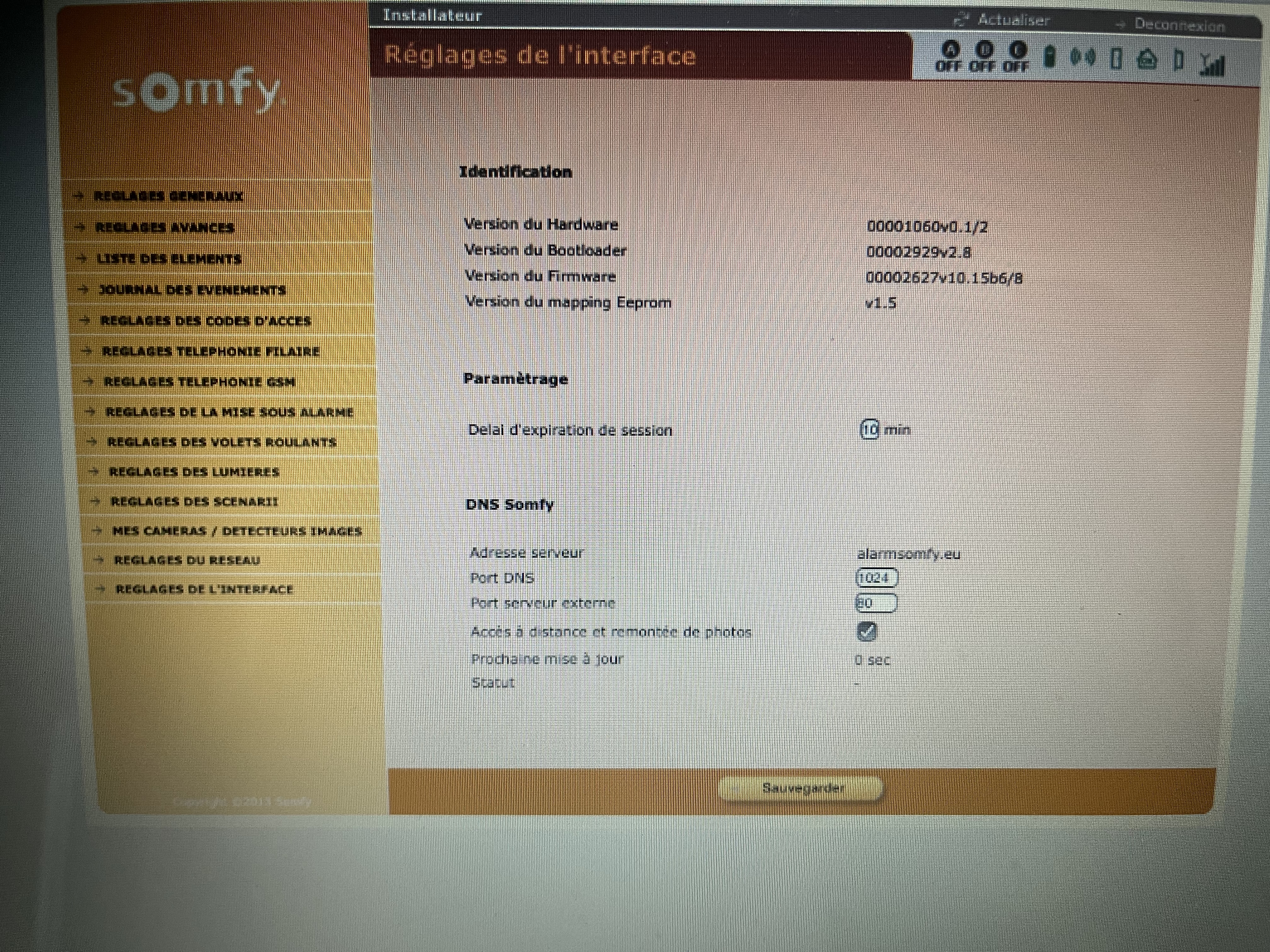

    De plus, pouvez-vous poster une copie d'écran en mode installateur du "Réglage de l'interface" et du "Réglage réseau" (faites de puis la console PC).
    Vérifiez en vous connectant sur https://alarmsomfy.eu depuis un navigateur et en mode utilisateur que ce sont bien les ports 80 et 443 qui sont présents sur les réglages.
    Comment est connectée la centrale sur votre réseau ?

    Même en connections sécurisé c’est le même message d’erreur
    Et la centrale est connecte par câble réseaux directement au modem

    Pouvez-vous enregistrer la modification demandée et m'envoyer les copies d'écran faites à partir de la console PC. Si vous n'avez plus l'adresse IP pour vous connecter, vous la trouverez en vous connectant en mode installateur sur le clavier lcd et tapant le code 780.

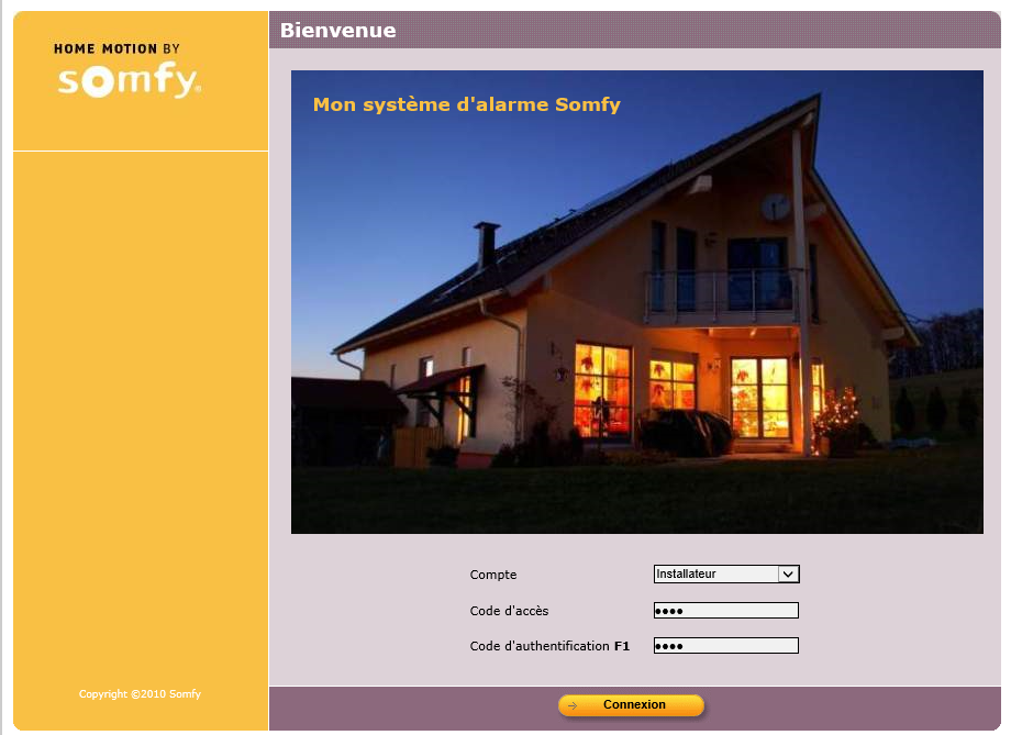

    Il faut vous connecter avec un pc sur le navigateur de votre choix en entrant directement l'adresse IP. Vous devez obtenir la mire suivante.

    Je ne peux pas être plus clair que ce que je vous ai mis au dessus. Voici un exemple de ce que je vous demande.

    Bonjour Maher
    Sur le "Réglage réseau" sur "Nom Netbios", laissez le défaut "ALARMESOMFY"
    Passez le DNS Primaire à 8.8.8.8 et le secondaire à 8.8.4.4
    Sur le "Réglage de l'interface", passe le "Port DNS" de 1024 à 80.
    Ensuite, comme demandé plus haut, vérifiez en vous connectant sur https://alarmsomfy.eu depuis un navigateur et en mode utilisateur que ce sont bien les ports 80 et 443 qui sont présents sur les réglages.
