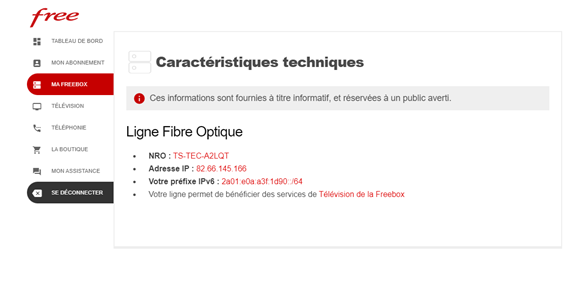

    Dans ce cas on va vérifier qu'il ne vous ont pas remis en IPV6.
    Connectez vous sur votre accès FREE et regardez comme sur la copie d'écran jointe si vous avez une tranche de ports prédéfinis derrière l'adresse IP.
    Si c'est le cas c'est que vous êtes toujours en IPV6.
    Gregory C.
    Gregory C.
    Gregory C.
    487 / 750
    Jacky,
    Voila se que j'ai trouvé
    Vous êtes bien en IP V4 Full Stack mais les règles d'ouverture des ports ne sont pas actives.
    Le seul moyen que je connaisse pour débloquer la situation c'est de faire un Reinit de la FREEbox au paramétrage usine et ensuite refaire l'ouverture des ports.
