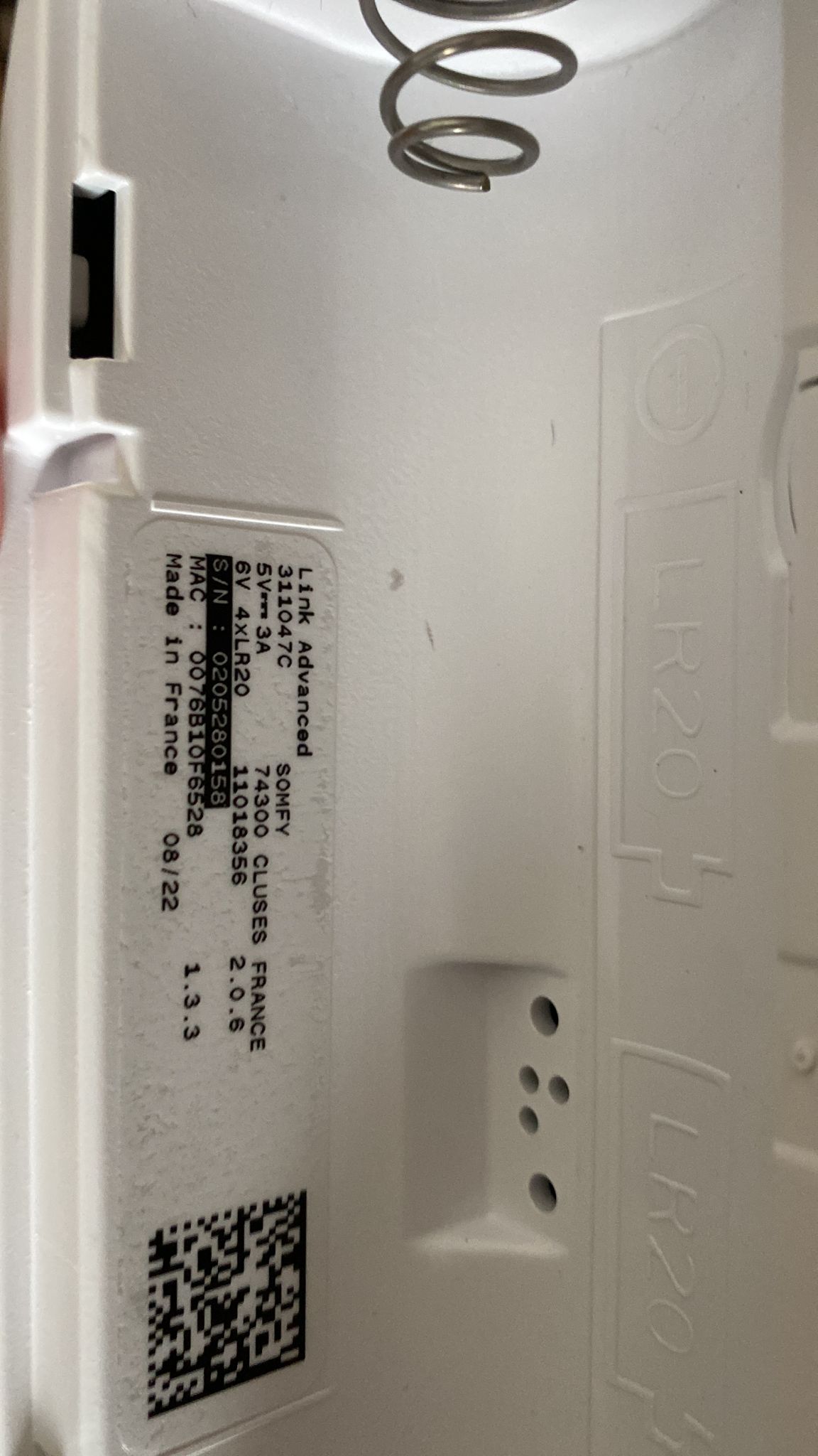

    Bonjour Maud,
    Voici l'étiquette si besoin d'autres informations.
