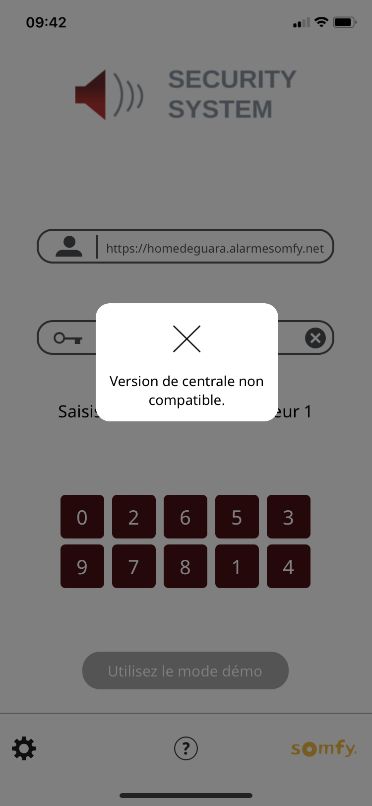

Bonjour, je n'arrive plus à me connecter sur mon espace client ni à partir de mon ordinateur (Imac+ MacBook Pro) ni à partir de mon Iphone, pouvez-vous m'apporter votre aide ? Je constate par ailleurs un message me disant que la version de la Centrale n'est pas compatible. (Voir fichier joint) J'utilise la dernière Livebox 6 d'Orange et l'application a fonctionné un certain temps mais plus depuis plusieurs semaines. D'avance merci pour vos réponses, cordialement, Marc

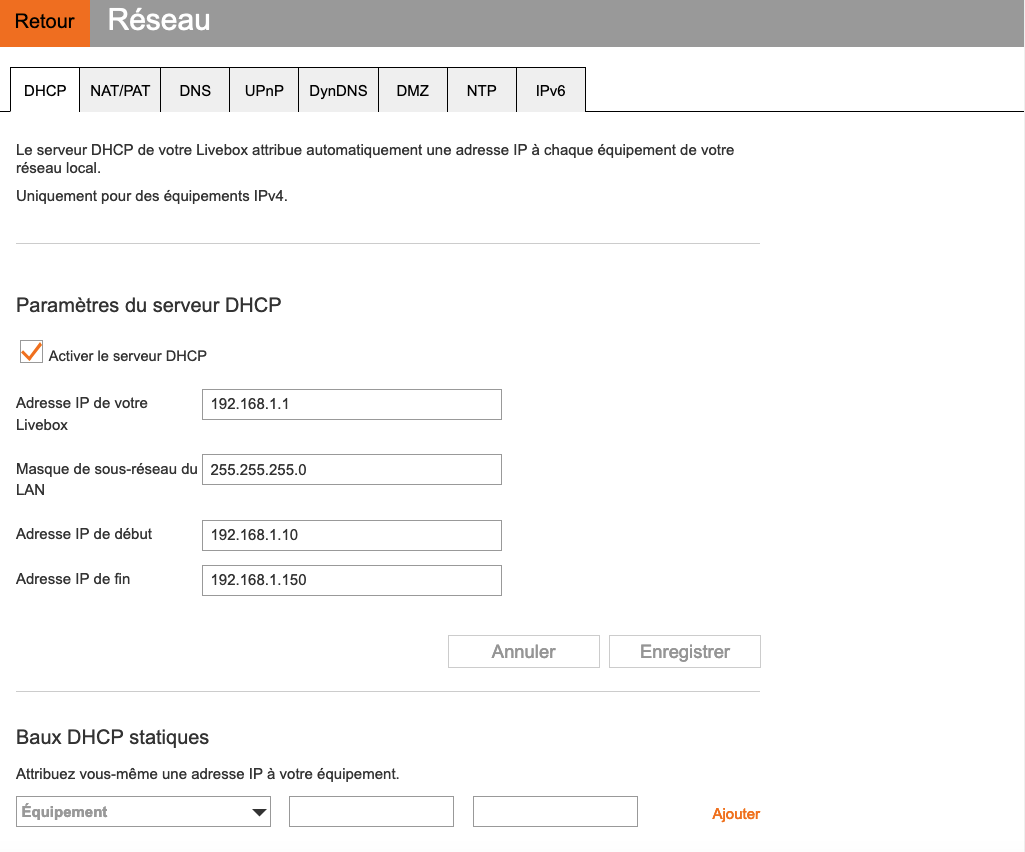

    Pouvez vous nous mettre des captures écran de l'interface PC et particulièrement des menus : réglage du réseau et réglage de l'interface.

    Bonjour, vous trouverez les infos dans les différentes captures d'écran, cela vous suffit-il ? merci, cordialement, Marc

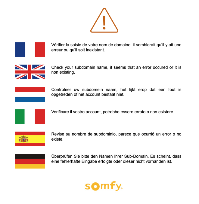

    Bonjour Gaëlle, j'ai procédé à la mise à 0 du module IP mais je n'arrive toujours pas à me connecter à mon compte ni sur mon Imac, ni sur mon Mac Book Pro (voir fichier joint) et ni sur mon Iphone. y a-t-il un problème de compatibilité avec Apple ? D'avance merci pour votre réponse, bien cordialement, Marc

    Bonjour Gaëlle, j'ai pu faire la manipulation sur le clavier de la centrale et j'ai récupéré l'IP / 192.168.1.29 (adresse IP également vérifiée sur l'interface de la Livebox dans la liste des équipements connectés. Quand je souhaite me connecter à cette adresse IP avec Firefox ou Safari, l'accès est impossible (404: File not found) en complément, j'ai testé avec l'application Terminal si le ping répondait avec cette même adresse IP, ce qui est le cas. En conclusion, l'accès en local à l'interface de la centrale n'est pas possible alors que l'adresse IP a été vérifiée et testée, que dois-je faire pour me connecter en local et à distance pour accéder à l'intégralité des paramètres de la centrale car j'ai des messages de perte de liaison et de piles sur des détecteurs de mouvement que je ne peux résoudre. D'avance merci pour votre retour rapide, bien cordialement, Marc
